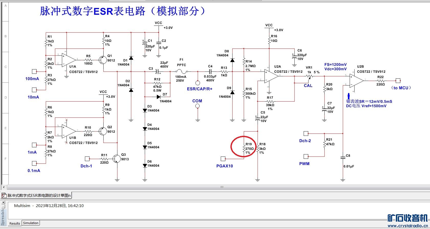

      上一个研究的设计草图4的保护电路部分,是直接搬迁过来的,并没有进行过验算。
      验算后发现,草图4中的保护电路在容量测量模式(以及电池内阻模式)下,他对有效测试信号会产生限幅作用,会导致测试不正常。为此,作了一番计算。根据计算结果,证实通过适当调整保护电路元件的搭配,可以省去TVS和SCR这两种较为特殊的器件,从而令所订的“尽量使用通用器件”目标可以得到进一步实现。
      再对AC放大器加入电池内阻测量所需的PGAX10(提升10倍的AC放大能力)后,得到了如下的设计草图5(也即是35楼交Abbey用于PCB制作的设计草图n):
    一、保护电路的设计计算
    计算用图如下:
    本机在工作时,图中所列的各个电压的总和Vtot,不得超过电源电压+3.0V,否则,就会导致测试异常。

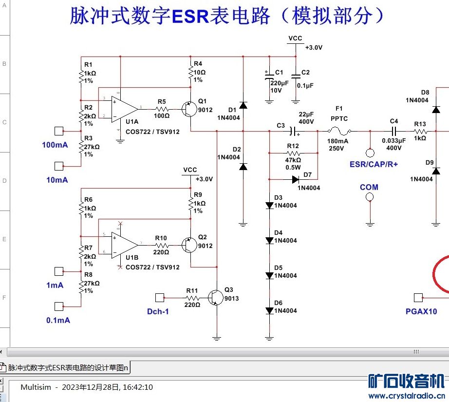

    (一)电压计算
    这些电压包括:
    1、恒流源的检流电阻压降Vsen。机子工作时,最大的Vsen=1.0V。
    2、给恒流源BJT管保留的压降Vsat,以免他进入饱和状态。此项要求Vsat=0.3V
    3、激励电流在隔直保护电容C3上形成的电压Vc。其中包括C3自身的ESR形成的压降,即是有Vc=Id*tc/C+Id*ESR。
    本机电路运行时,最大激励电流为Id=100mA,激励脉冲宽度最大为tc=100uS(容量测量模式以及电池内阻模式时出现)。22u/400V高压电解的ESR,按ESR=5Ω来计算较为稳妥。
    于是可计得Vc=454mV+500mV=954mV。其中ESR部分的压降比较可观,已达到500mV——前面我分析原型机时漏算了保护电容ESR压降部分引入的非线性误差。如果把他计算在内,那么,原型机在0.01~0.99Ω量程的误差就不会是原先估计的1%,而是会达到3~5%。
    4、自恢复保险丝PPTC的压降Vp。设计时,特意选用了内阻较低的180mA/250V规格,其内阻为1~2.2Ω。按3Ω计,在100mA激励电流驱动下,有Vp=300mV。
    须注意的是:金科的JK250系列自恢复保险丝datadheet显示,JK250-180T的内阻才符合设计要求,JK250-180U的内阻则偏高,为2~4Ω。我在淘宝买到的不知生产厂家的180mA/250V规格PPTC,实测与JK250-180T的内阻规格相一致。
    5、测试检出信号Vo,包括2个部分。
   一是FS信号,FS=100mV。
   二是偏移信号Vos,由表笔引线、接触电阻等带来,最大有Vos=100mV。因为本机的表笔“补偿”功能,允许表笔引线、接触电阻等电阻Rc的最大值为1Ω(注:电池内阻测量模式的1mΩ档位,则只允许Rc的最大值为100mΩ)。
    因此,Vo=200mV。
    (二)核查电压总和情况并对保护二极管作出安排
    由上面可计得,各个电压的总和为Vtot=2.754V,低于3.0V的电源电压,因此,不会出现信号削波的问题。
    后3个电压Vc、Vp、Vo的叠加后的电压达到1.454V,如果保护二极管安排不恰当,那么,这个1.454V电压将会导致这些保护二极管产生预想外的导通。因此,安排了4只1N4004串在一直,在此处提供保护。
    一只1N4004提供的“空间”约是400mV(本人实测400mV时1N4004的漏电流只有10uA级),4只一共可提供1.600V的空间(multisim仿真显示,4只1N4004串与1.6V相并接,漏电流也是10uA级)
    ——以上是保护电路的计算。实际上,本人的计算顺序是反过来的,也就是,先是确定电压要求,才决定C3隔直保护电容的取值,以及确定保护二极管串的数量。
    二、电池内阻测量功能的实现
    1、所需的PGAX10
    原型机测试最小分辨阻值是0.01Ω。要满足电池内阻测量的需求,就需将最小分辨阻值提升扩展至0.001Ω(即1mΩ)。对于电路来说,把有效测试信号电平提升10倍,就可达到此目标。
    这由草图5的PGAX10控制端口来执行此功能。PGAX10激活前,纯AC放大器部分的名义放大倍数为14倍(总体是12倍),PGAX10激活后,则提升为140倍(总体是120倍)。
    图中R19的270Ω取值是借助Multisim仿真得到的。由于MCU的I/O引脚内部MOS管的导通电阻具体值不清楚,只能仿真出个大概来。
    当MCU的此PGAX10引脚为“开漏方式L电平”时,PGAX10被激活,“开漏方式H电平”时则关闭PGAX10。
