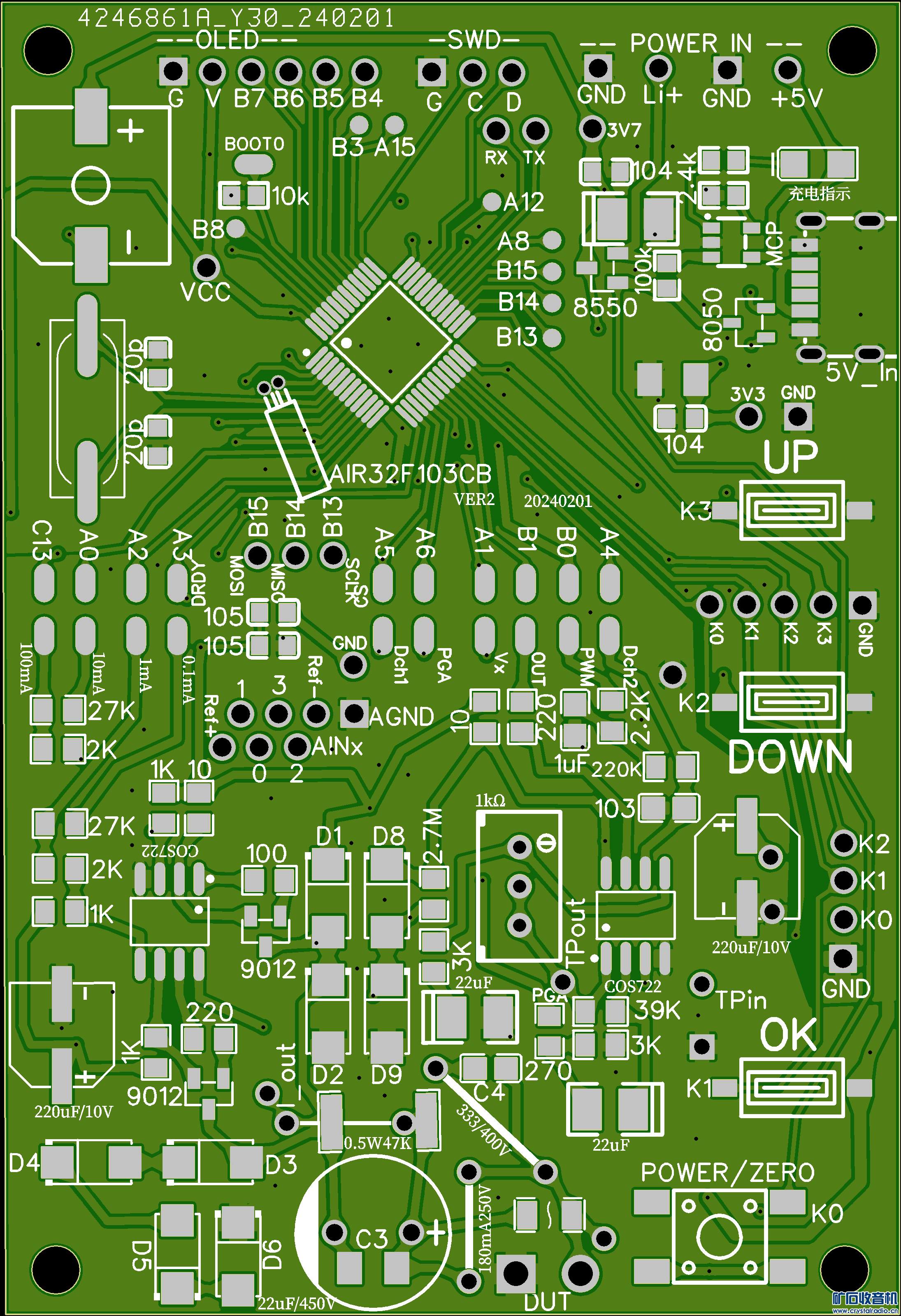

另外,
上次您说过可能要用带DAC的功能,
我设计了第二版的PCB,
顺便搭载一些其它试验(如PGA113,还有washu想试验的ADS1220)
使用了2.7元的AIR32.

发表于 2024-2-10 22:49:55 | 显示全部楼层
小鬼头 发表于 2024-2-8 23:49
这是机子工作正常的表现。如果测得的电压(或相应的计数值)低于300mV,才是不正常。
这是因为,送 ...
采用上述校准方法可能存在操作不便:
1、每档采用类似68Ω(包括0.68Ω、6.8Ω、680Ω)等中间偏上的阻值没有达到满度,
且这些阻值的电阻不是太好找,
建议使用100Ω、10Ω、1Ω之类的。
2、采用CAL电位器也操作不便,
并且由于各档可能并不能同时工作于标准工作点附近,
每档的电位器可能需要处于不同的阻值,
这显然是无法工作的,
建议采用软件校准的方式
包括零偏及满度均保存于不同的存储器,
测量时结合零偏及满度值计算出最终结果。
3、初步实测二阶PWM滤波后的锯齿波仍不够理想,
使用DAC替代PWM则很舒服。

实际情况没有那么乐观,
也许我的电路工作不太正常吧(但是感觉也没有什么可调的),
4个档位的0位除100mA档外基本差别不大,
但满度值还是有不少差异的。
发表于 2024-2-14 12:40:39 | 显示全部楼层
abbey_tom 发表于 2024-2-14 11:03
实际情况没有那么乐观,
4个档位的0位除10 ...
首先你的layout布线就存在缺陷,看起来似乎很随意,要知道每一根走线每一个元件放置的位置都不是随意而就的,需要综合考虑全盘布局。随意的放置看起来原理都走通,但是实际测试就会出现很多其它问题,当然这是你希望最求品质,你若不最求品质那么也就没有追求可言了
