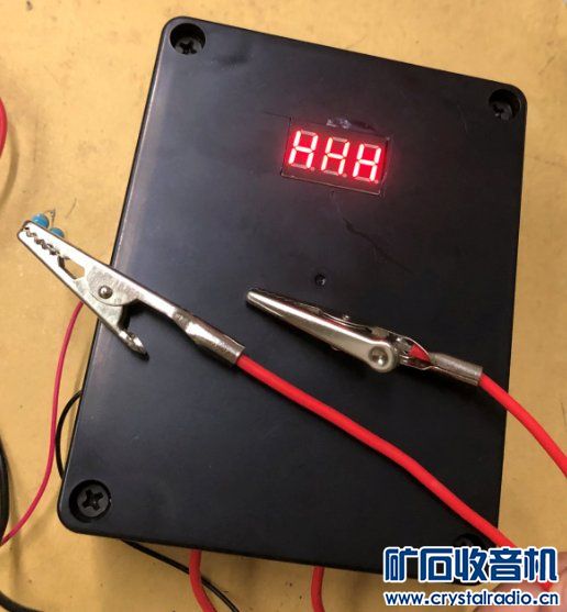

发表于 2024-3-3 17:26:52 | 显示全部楼层

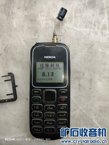

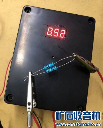

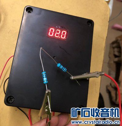

当前完成品如附图,自用
短路测试端
短路测试端
两个一欧并联
两个一欧并联
一欧
一欧
2欧
2欧
开路时显示HHH
开路时显示HHH

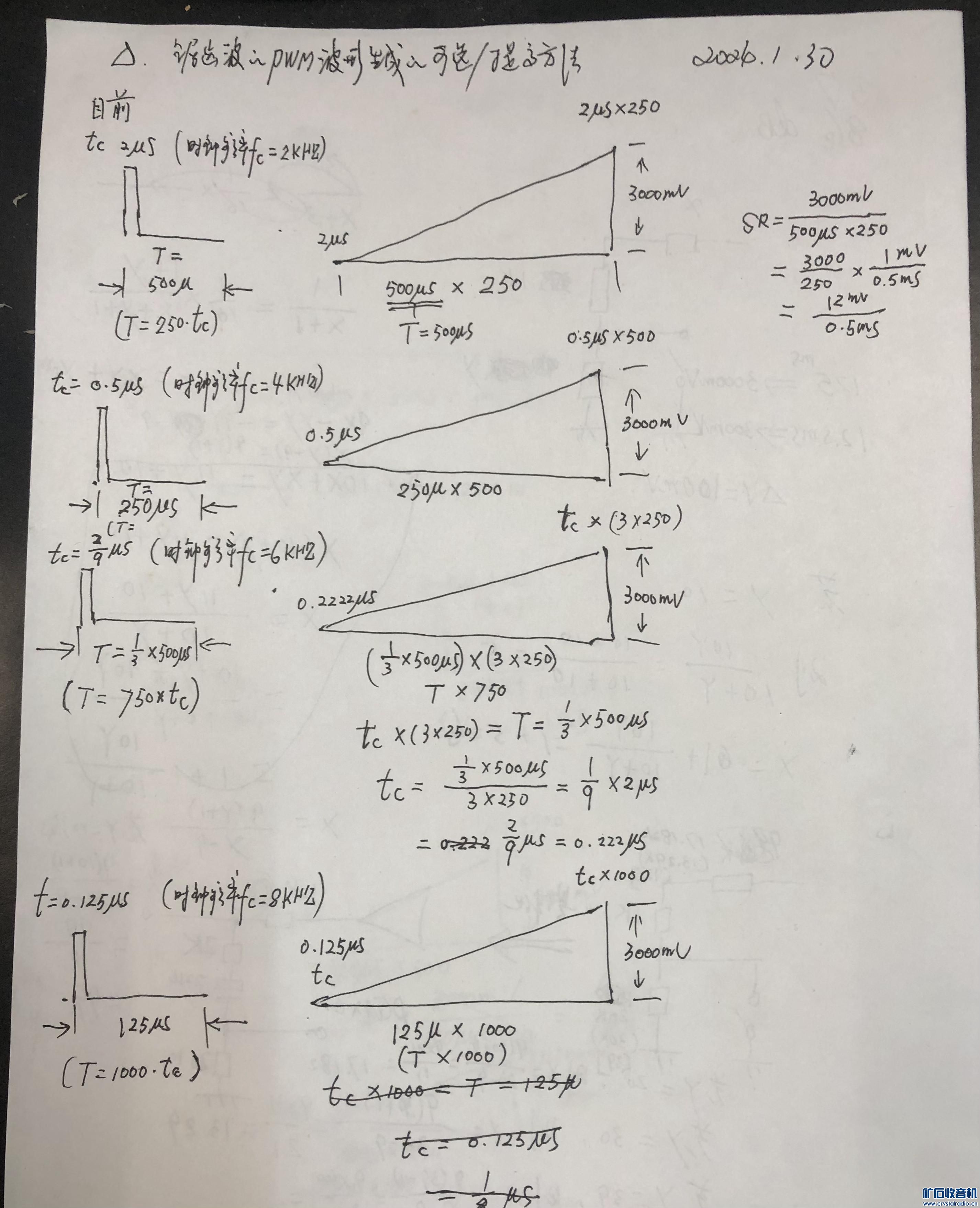

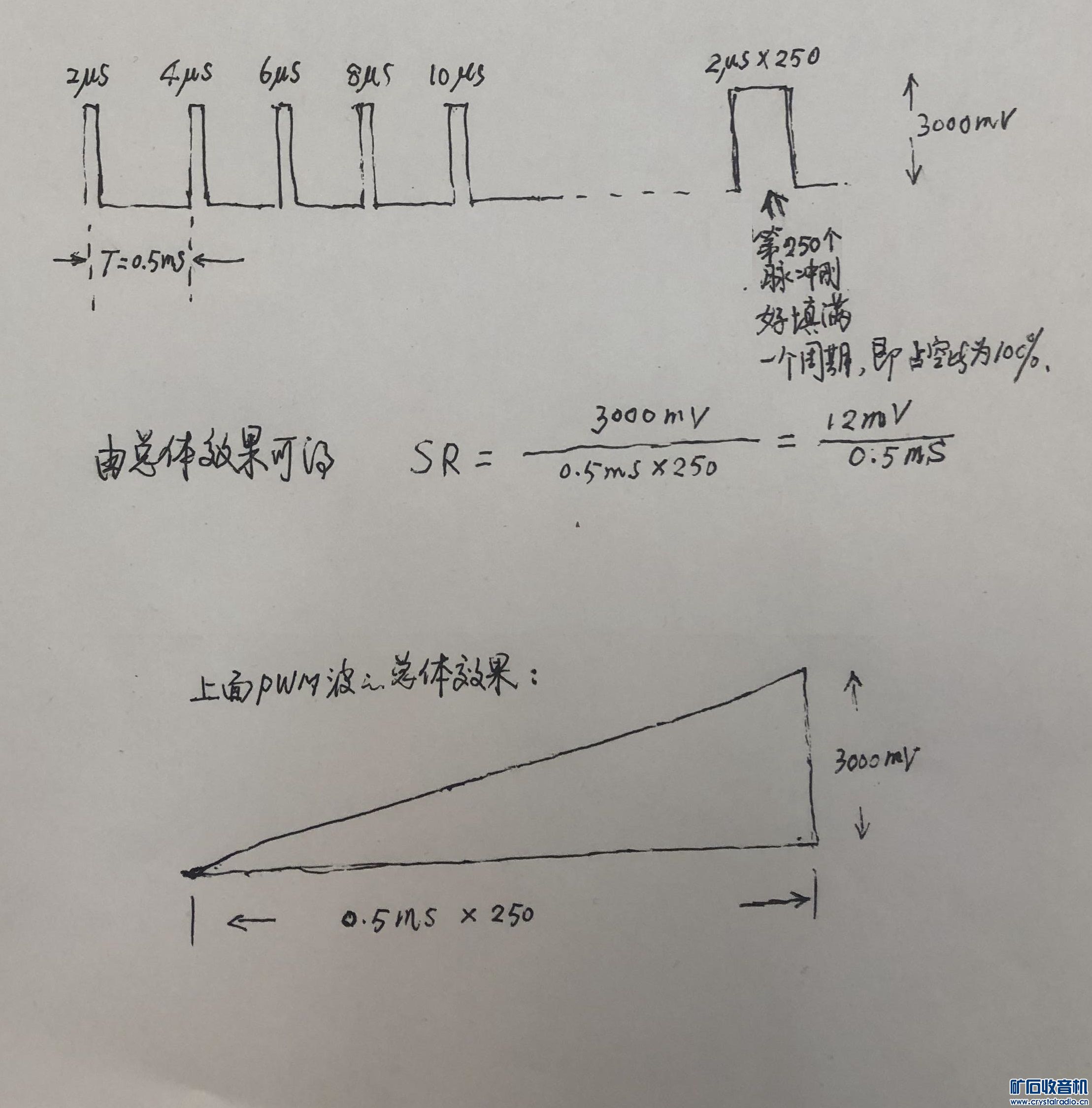

      为了生成锯齿波,我们打算让MCU在PWM引脚输出的波形是下面的样子:
       这是一个重复周期T=0.5ms(即500uS)、脉宽增大的步长tc=2uS、脉冲总数250个(对应输出的DC电压为3000mV)的连续脉冲串形式的PWM波形。
       由于上述PWM波形的周期是T=0.5mS,所以,时针频率f=1/T=2kHz。仿真时,所用的PWM模块应取为2kHz的时针频率,但我实际使用了20kHz的时针频率。
     注1:上面打算使用的PWM波形,由于其时针频率低,因此,对MCU的速度要求极低,几乎所有MCU都能胜任。
     注2:若果MCU的速度性能允许(即是能够生成最窄脉宽为tc的脉冲方波),那么,我们可以使用时钟频率更高的PWM波形,这样,就可以简化RC滤波电路(本文不对此作展开研究)。
     注3:若MCU允许PWM波形取更高的时钟频率,为了得到我们机子所需的SR=12mV/0.5mS锯齿波,需要对MCU生成PWM波形的参数作调整:
   (1)若MCU允许PWM波形取4kHz的时钟频率,则这个PWM波形应是T=0.25ms(即250uS)、脉宽增大的步长tc=0.5uS、脉冲总数500(对应输出的DC电压为3000mV)的连续脉冲串。
   (2)若MCU允许PWM波形取8kHz的时钟频率,则这个PWM波形应是T=0.125ms(即125uS)、脉宽增大的步长tc=0.125uS、脉冲总数1000(对应输出的DC电压为3000mV)的连续脉冲串。
    附上本人研究PWM波形时钟与其他参数关系的手稿图:

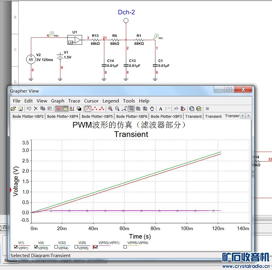

    这是前几个帖子我建议Abbey他们可作试验用的2级RC滤波器。仿真结果显示,滤波能力达到57.5dB,能达到48dB的最低要求,且留有足够的余量。
    但这个滤波器需要使用1u的电容,成本上较高。我通过仿真发现,2只电容统一采用0.01u的取值,也能获得完全相同的滤波效果。如下图:
   注:这2个二级滤波器,RC时间常数相同。前1个滤波器的前后2级RC取值不同,通过这样的搭配,可以减轻通带频响曲线的“溜肩膀”现象,也即是,具有通带内频响曲线比后1个滤波器更为平直的优点(模拟电路常有这样的需求)。但我们这里,恰好没有这种通常频响曲线平直的需求,因此,允许取相同的RC取值,从而可以降低元件成本。

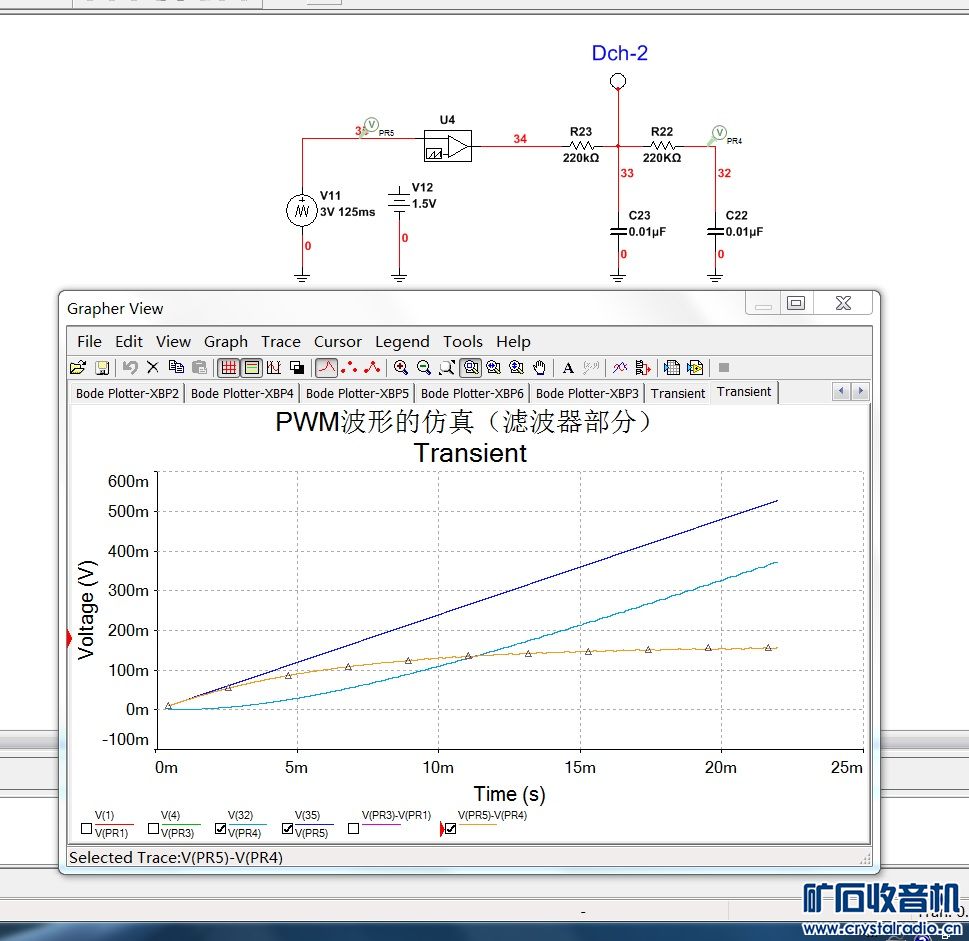

    在前期的仿真中,锯齿波生成波形的仿真显示,RC滤波器的时间常数越大,锯齿波的起始段SR情况越差。由于担心锯齿波起始段SR情况不能满足使用需求,因此,仿真了一个时间常数较小的三级RC滤波器。
   其滤波效果如下图。滤波能力达到56.5dB,也能达到48dB的最低要求,且留有足够的余量。
   其锯齿波SR情况的仿真结果如下图。上图是整体效果,下图是局部效果。
   图中,上方的斜直线是理想的SR波形线,下方的斜直线是经过RC滤波器后得到的SR波形线。最平直的水平线,是理想SR线与实际SR线的差额(即是理想SR线的电压值减去实际SR线的电压值,通过设置好瞬态仿真的后处理数据而得到),由这条水平的平直程度,可知道实际SR线与理想SR线的接近程度。
  由图可知,横坐标(时间坐标)的10mS开始,水平线就相当平直,这表明,实际SR线的SR这项参数在10mS以后就相当理想。
    回头再看一看前面第2个二级RC滤波器的SR情况的仿真结果。
   同样地,由图可知,约从横坐标(时间坐标)的15mS开始,水平线就相当平直。这表明,这个二级RC滤波器的起始段SR情况比上述三级RC滤波器差一些。但是,他的实际SR线的SR这项参数在15mS以后就相当不错。
    而我们机子设置成Vdc=300mV,意味着上面这些SR效果图中,纵坐标300mV以下的自制ADC计数都是无效计数。也即是,我们机子实际用到的SR波形是从300mV这个点开始的。 观察上面最后的SR效果图,可看到,300mV这个纵坐标点对应的时间横轴点是18mS,已大于15mS,这表明,使用这个二级RC滤波器,我们机子要用到的SR波形仍是具备良好的SR值准确度的。
    综上,上面这个二级RC滤波器,能满足现在这个两线版ESR表的使用要求。不需使用更为复杂的三级RC滤波器。

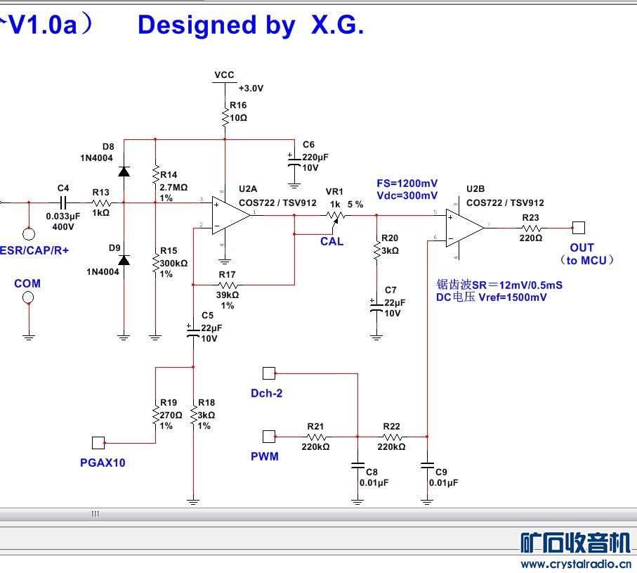

    四、更新后的设计电路图
    到目前为止,基本完成了模拟电路部分的电路图设计。为方便识别,更新后的电路图给予版本号名称。先贴使用两块运放的版本(即V1.0a)电路图,待下一节的设计研究十一再上单块运放的版本(即V1.0b)。
     更新后的设计电路图V1.0a如下:
