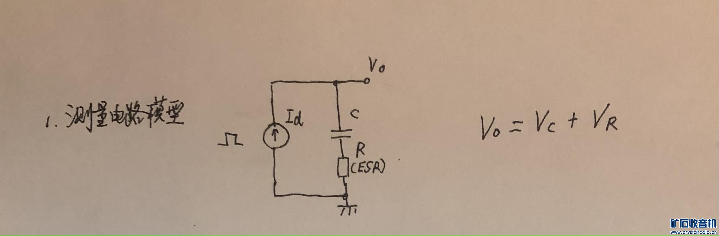

676楼的外国数字式电容ESR表电路原理分析之一
一、测量模型
如下图。由一个脉冲式的恒流源作驱动,图中的R代表的被测电容C的ESR,Id是驱动源的恒流值。ESR表测量时,检出的信号是Vo。
二、测量原理分析

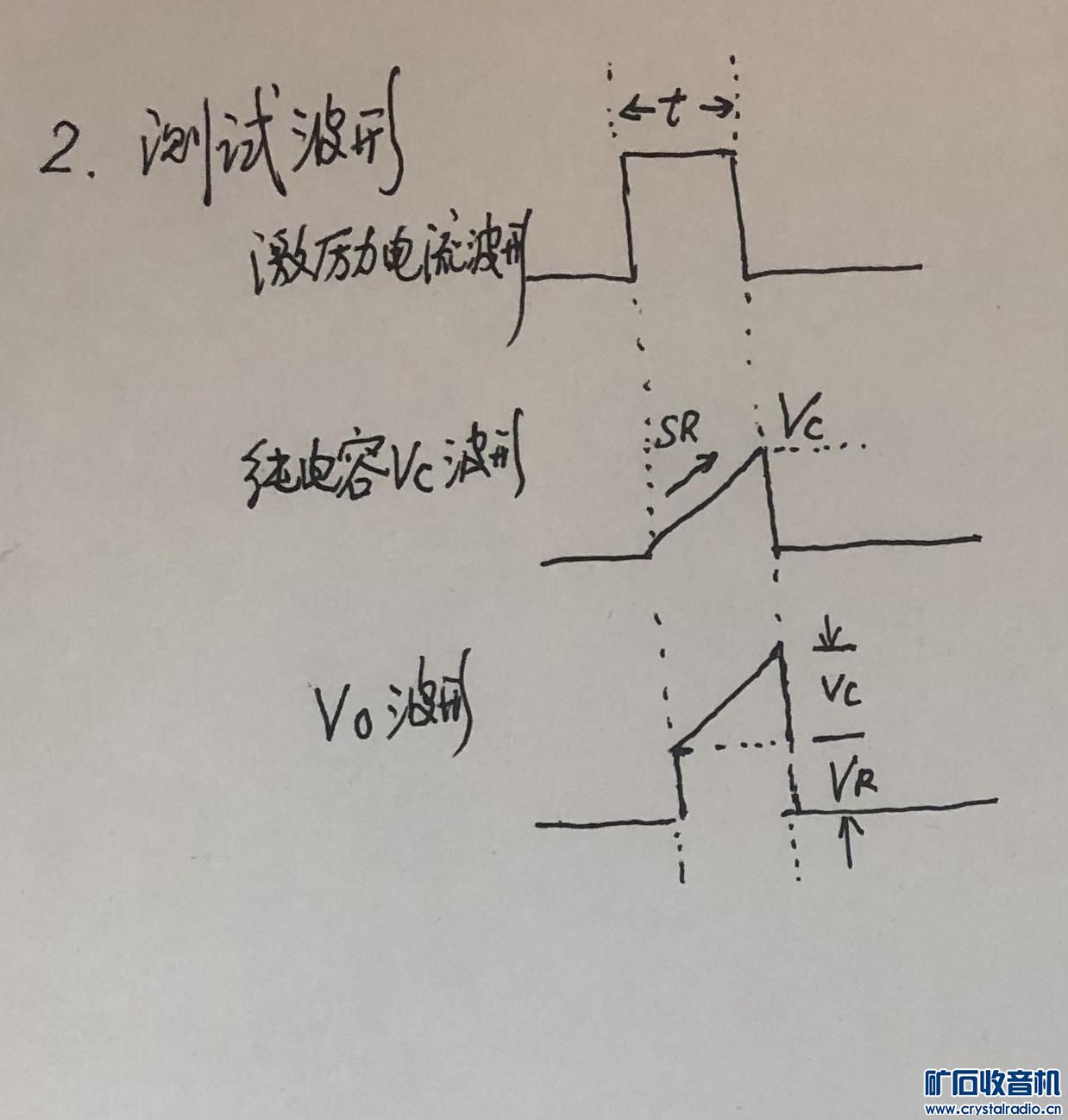

1、先看纯电容C被恒流源驱动时的情形
如下图的中间波形。由于是恒流驱动,电容C两端电压会随着时间的增长而线性上升。这时电容电压Vc的上升速率为SR=Id/C,其中Id是驱动电流,C是电容容量,SR的计算单位是V/S(以伏/秒为单位)。
因为是由时间长度为t的脉冲电流驱动,所以,经过t秒后,电容Vc在到达t秒那一时刻,他的电压上升为Vc=SR*t。
2、电容的ESR可看作是纯电阻R,因此,他产生的压降为Vr=Id*R.
3、检出的电压Vo是Vr与Vc的线性叠加——(不是矢量叠加,我在那个帖子曾称为检出的是“矢量和”并不正确)。因此有
Vo=Vr+Vc=Id*R+SR*t
4、当电容容量C足够大、充电时长t足够短时,SR*t这一项可以忽略,这时近似有:ESR=R=Vo/Id。由于Id是已知且固定的,因此,只要检出Vo,就可以通过线性转换得到ESR的测量结果。这正是此外国ESR表的测量基本原理
5、类似地,当电容容量C足够小、充电时长t足够长、ESR足够小时(测量薄膜电容时可符合这一条件),SR*t这一项将在Vo中占主导地位,Id*R这一项可忽略。因此近似有 C=Id/SR=Id*t/Vo。这个式子表明,采用同一个测量模型(使用目前电路)再加上MCU能作除法运算,则可以增加一项功能,即能测出”电容的容量C。
以上的手工分析见下图:

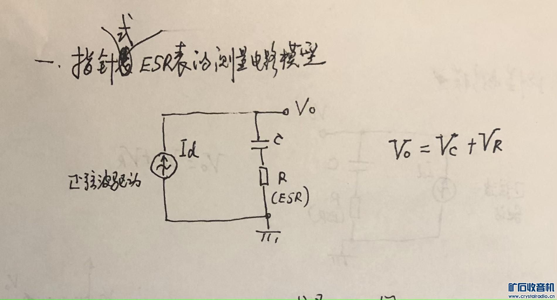

    三、与指针式ESR表测量原理的对比
    1、指针式ESR表测量模型
    指针式ESR表测量模型如下图。

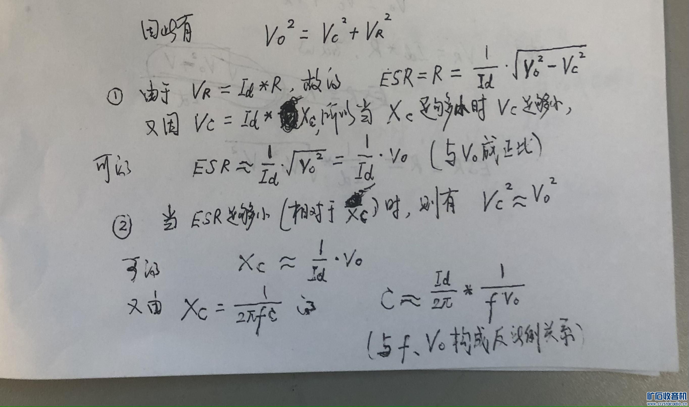

    由频率为f的正弦波AC电流源驱动。检出的电压Vo是AC电压,因此,他是Vc与Vr两个AC电压的矢量叠加(即矢量和),存在着开平方与取平方根的关系,见下图(而外国ESR表的测量模型是在时域内工作,检出的Vo是DC电压,所以,Vo是Vc与Vr两个DC电压的线性的简单叠加)。
   2、指针式ESR表测量原理
     简单分析如下图
    由分析可知:
    (1)当Vc足够小(即电容容量C足够大、测试频率f足够高时)时,近似有:ESR=R=Vo/Id。这个近似式与外国ESR表相同,这也是指针式ESR表测量的基本关系式。
    (2)当Vr明显小于Vc时(需要让ESR足够小、测试频率足够低、待测电容的容量不至于太大),近似有:Xc=Vo/Id。由Xc计算公式Xc=1/(2*pi*f)可知,C=Id/(Vo*2*pi*f)。这表明:一是指针式ESR表具有测量容量的能力(适合于测薄膜电容)。二是测量关系式与外国ESR表甚为接近。若把外国ESR表此情形时的电容容量测量关系式 C=Id*t/Vo中的t视为是1/f,则两块表的测量关系式仅相差了一个2*pi的常数。
    (3)根据以上两项,从整体上来看,把外国ESR表视为采用与指针式ESR表相同的“容抗法”是没有问题的。
    (4)测量容量时,由于ESR引致的误差,指针式ESR表在理论上会更小(比线性叠加关系的数字式ESR表小)。但实际制作中,指针式ESR表不方便改变测试频率,而数字式ESR表则可以通过改变脉冲宽度来扭转这一局面。

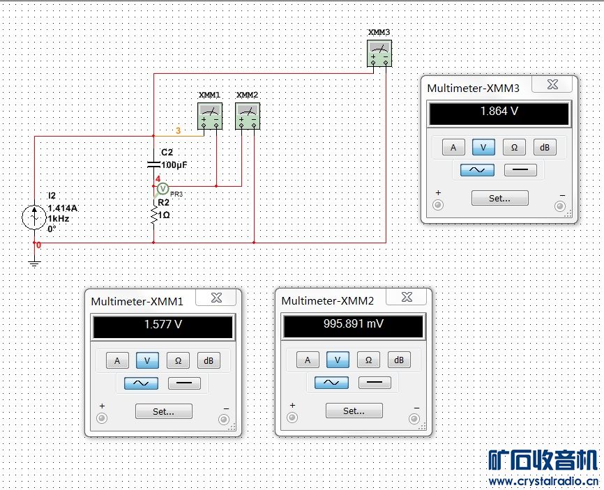

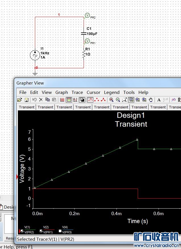

    四、两种ESR表测量模型有关检出电压Vo的简单仿真验证
   1、外国ESR表的检出电压Vo
   用Multisim的瞬态仿真功能得到如下结果。可看出,Vo是Vc与Vr两个DC电压的线性叠加,即Vo=Vr+Vc.
   2、指针式ESR表的检出电压Vo
   用Multisim的交互仿真功能得到如下结果。可看出,Vo是Vc与Vr两个AC电压的矢量叠加,即Vo=sqt(Vr^2+Vc^2).
(待续)

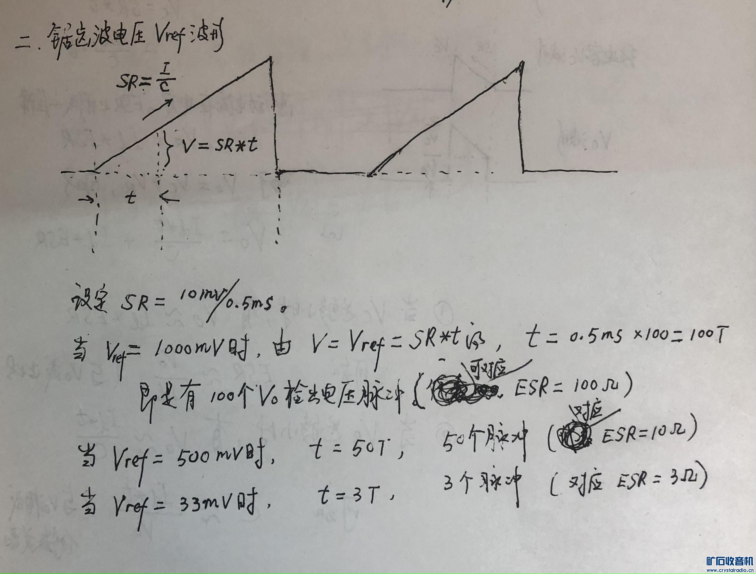

     五、利用MCU计数器获得ESR阻值读数的原理
   这款外国数字ESR表,通过采用脉冲激励检出DC电压的方法(注:这个检出电压是周期性获取的,实际输出到比较器的是脉冲串形式的AC电压波形,因此,可以使用AC放大器进行放大),避开了AC/DC转换的麻烦,让电路得以简化。另一方面,他还采用这里要分析的方法,只需使用MCU最擅长的计数器功能,而不需使用ADC芯片,就能得到测量结果数值(ESR值)。
    其具体方法总体上是:启动计数器计算检出电压波形的脉冲个数,同时利用Vref随测试时间渐变的电压比较器,与检出电压进行比较;一旦检出电压低于Vref电压,比较器的输出状态出现翻转,MCU即时停止计数,并将计数的结果作为ESR值作显示。
    下面用画出波形图的方法来进行分析。
     1、比较器的输入波形1(检出电压的波形)
     比较器获得的检出电压Vo波形,是持续的一连串极接近方波的脉冲串波形,如下图。
     在这款外国ESR表中,一个周期里有T=tc+td,tc是恒流源驱动的充电时长8uS,td是放电时长492uS。因此,一个周期为0.5mS。
    这个波形的脉冲幅度为Vo,即前面683楼的检出电压Vo。为方便理解,先假定ESR=100欧姆时的检出电压为Vo=1000mV——如果不符合,可通过合理设置AC放大器的放大倍数令其符合。
    2、比较器的输入波形2(渐变的Vref波形/锯齿波波形)
     比较器另一个输入信号是Vref,他的电压幅度渐变的,即是随时间线性增长。这可以用电流为I的恒流源驱动容量为C的电容来获得,其电压上升的速率为SR=I/C。此款ESR表设定为SR=10mV/0.5mS。
    由这个SR值可计得,从启动开始,经过4*0.5mS后,Vref上升为4*10mV=40mV。类似地有,经过50*0.5mS后,Vref上升为500mV;经过100*0.5mS后,Vref上升为1000mV。
    3、比较器的工作波形
如下图。
    图上方画出了检出电压Vo的脉冲串波形,以及用虚线表示的锯齿波Vre波形。图下方则画出了比较器的输出电压波形,可见到,在Vo电压幅度刚好低于Vref那一时刻,比较器的输出状态产生翻转,由H变为L。
      从启动时刻的0秒起,MCU开始计数,到达这个比较器翻转时共耗用的时间为t。而在比较器翻转的同时,MCU停止计数。在t这段时间里,计数器的累计数值将与Vo的电压幅值对应了起来————只要令Vo幅值合适(通过调整AC放大器的增益),就可以把计数器的结果作为ESR值进行显示。
     其对应关系大致如下图:
     六、原机电路比较器部分的实际运作分析

     比较器的实际输出波形,应为下图上方的样子。由于MCU是在充电脉冲结束、放电即将开始那一瞬间(即图上方的多个小箭头所指),对比较器的输出状态进行检测的,其他时间里MCU被遮住了眼睛,因此,MCU“看到”的波形是本图下方的样子。下方的波形,可视作为经MCU“处理”后的比较器输出等效波形。
