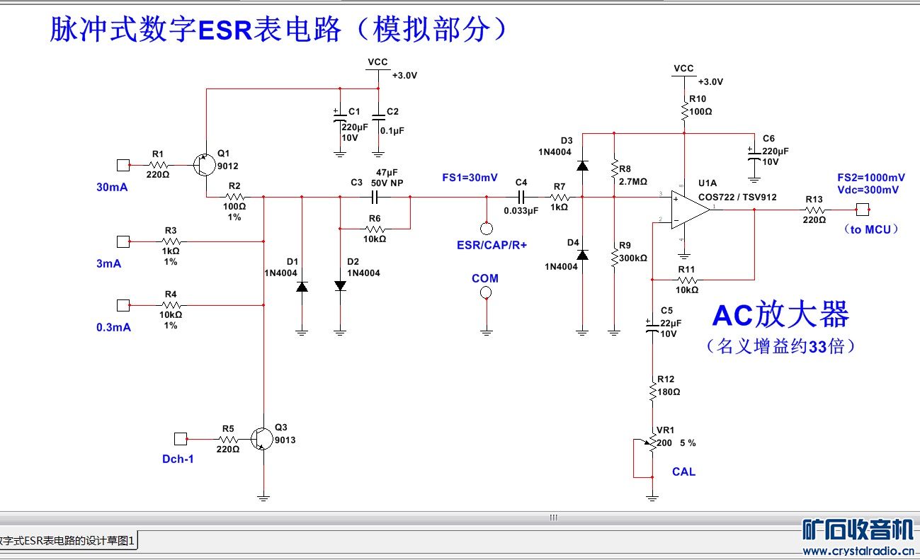

 楼主| 发表于 2024-1-2 14:47:43 | 显示全部楼层
小鬼头 发表于 2023-12-30 20:05
我的电路设计已基本定案,现在可以拿来做实物调试。元旦上班后我可以发给你,用来制作pcb和编程调试。
干脆把目前定案的电路图贴在下面,不另外发给你了。有了这个电路图,你可以提前做一做前期的PCB设计制作的工作。至于整个仪表的编程协作,可能还得等一段时间才行。
目前我正在画编程用的流程草图(虽然我不懂MCU,但当年学过BASIC,没有全忘掉)。这部分内容,可能会在我写完电路设计部分的内容后,才能贴上来,因此,如果你需要我在编程上提供帮助,还需要等一等。但有关ESR测量这一部分,相对比较简单,你可以按你的理解,自己先行编程试一试。
下图中的红圈圈住的电阻R19可能最后需要调整(该电阻的取值合适与否,会影响电池内阻档低阻测量精度,但如果要求不高,不调整也行)。而且,在排布PCB时,这只R19电阻应靠近电解电容C5.

       二、直接把原电路搬移过来
       原机以6只AA电池(5号电池)作9V供电,用今天的观点看,已显得不合时宜,因为我们有方便好用的3.7V锂充电电池可供选择。改为采用3.7V锂充电电池后,不仅可以令仪表体积缩小,而且,电池方面的使用体验感会有大幅提升。
      鉴于当前的MCU、运放都能工作于3.0V或3.3V,又出于尽量把锂电池容量利用起来的考虑,决定把仪表的电源电压修改为3.0V供电。相应地,需要使用LDO(低压差)的稳压IC。至于IC的封装体积问题,这与功耗有关,而这里的电路实际耗电比较小(激励脉冲的占空比比较小),将会是mA级,因此,使用小体积的稳压IC即可。
       于是,经简单计算后,将原电路搬移过来,得到如下的设计草图一:
        这个电路,打算在后面的MCU部分,利用其ADC能力,以Abbey所称的“虚拟锯齿波”方法,来获得原型机的计数器读取ESR值的功能。至于容量测量功能,则初步打算用我前面曾构想的“反向锯齿波”方法,来读取容量值。
       原机在比较器输入端处,检出的满量程信号电压FS2=1000mV,这个值对于我们现在的3.0V供电情况来说,仍是合适的。因此,电路中的AC放大器取为33倍的名义放大值,“虚拟锯齿波”仍取SR=10mV/0.5mS。
       恒流源部分,仍采用原型机的高值限流电阻方法。但由于MCU的I/O引脚驱动能力通常最大约20mA,因此,量程1仍需采用BJT做电子开关的30mA恒流源,量程2、量程3则由I/O引脚直驱限流电阻。
      1、对草图一电路ESR测量部分的验算,证实问题不大。
       在测试端子处,FS1=30mV。
       类似前面的“分析六”那样,“站在电阻两端电压的角度观察其恒流效果”是:限流电阻两端的电压约为电源电压的3V,负载电阻两端的电压最高是30mV,前者至少是后者的100倍。此情况与原型机一样都是“100倍”,表明这里存在的非线性误差,与原型机不相上下。
      保护电容C3带来的附加误差,情况也类似,因为驱动电流与FS1都是同步下降的,驱动电流在C3的形成压降所带来的误差,也与原型机不相上下。
      原机是3个量程各使用一只BJT作电子开关来控制恒流源,这样,加在限流电阻上的电压实际是“电源电压-BJT饱和电压”,由于BJT饱和电压相对比较固定(约为0.1V),因此,这就等效于电源电压稍下降了一些(由5V下降为4.9V)。由前面分析可知,这里的差异带来的是增益误差,而且3个量程的增益误差是一致的,可依靠CAL调回来。
       现在的电路,这里只使用了一只BJT作为其中第1个量程(30mA对应的量程)的恒流源电子开关,其他2个量程是依靠MCU内部的MOS管来充当恒流源电子开关。因此,加在限流电阻上的电压会有差异,也即是,第1量程的增益误差会与第2、第3个量程不一致。这样,在以第3个量程作校准后,会导致第1个量程的误差会增大。
      综上,第1量程的误差会比原型机大,第2、第3量程的误差与原型机比较接近。原型机的误差估摸是1%,现在约增大为2%,总体上,误差方面的问题不是很大。

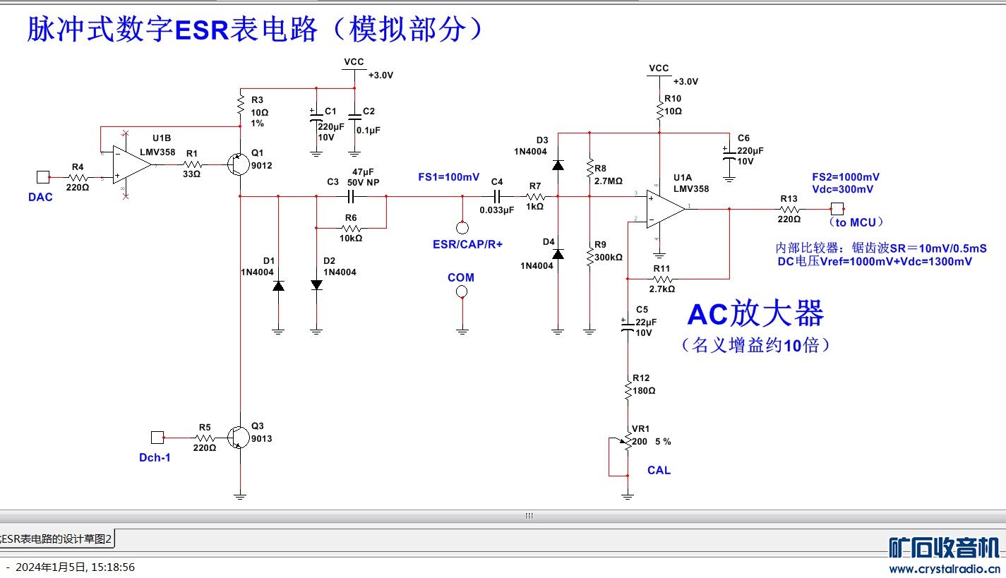

     2、对草图一电路容量测量部分的验算,发现存在着大问题。
     验算容量测量部分的对应关系有:同一测试驱动电流下,1u电容有1个计数,100u电容对应有100个计数。但是,50u电容并非是原来预期的50个计数,而是99个计数。类似地, 10u电容并非是原来预期的10个计数,而是90个计数。
     很显然,这里出了大问题,输出(计数值)与输入(电容值)之间不是线性的对应关系。虽然在采用“反向锯齿波”后,传输函数的单调性方向获得了修正,但没有改变其“非线性”的属性。从这些数据看,传输函数保留的是原来的倒数关系属性,当初本人直觉此方法可行,仅是一种假像。
     这个容量测量问题,必须想办法解决。否则,就会像我们已放弃的上一个方案那样,需要MCU做除法运算,这样还需要MCU配有bit位数足够的ADC,显得很是臃肿累赘。
     为解决这个大问题,就需要在模拟电路这一块,让输出(计数值)与输入(电容值)之间建立起真正线性的对应关系。这需要回到传输函数关系式这一基础层面去作研究。。。。。
(待续)

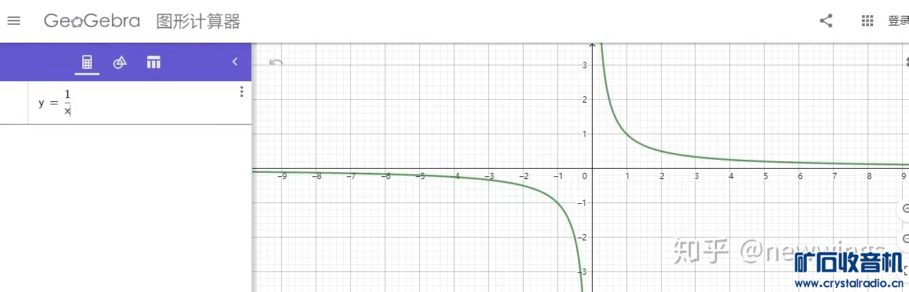

       在测试端子处,前面的“分析一”得到他的检出电压关系式为:Vo=Id*t/C+Id*ESR。当t/C远大于ESR时,得到容量测量需用到的基础关系式:Vo=Id*t/C。像上一节一样,用令y代替Vo,k2代替Id*t,此关系式变为:
       y=k2/x,其中k2是常数
       画出这个函数最简形式的y=1/x图像,是如下的样子(网上找来的图片):
       从图像可看出,这是一条曲线,不是一条直线,表明y=1/x是非线性的传输关系。由于k2是常数,所以,在测试端子处的y=k2/x也是非线性的传输关系。
      (3)整个测量系统
       由于在测试端子处是非线性的传输关系,因此,他送出来的信号是“失真”的信号。后面AC放大器、比较器的传输关系是线性的关系,于是,经过这2个线性系统后,最终得到的仍是“失真”的信号。也就是说,总的传输关系是非线性的传输关系,脉冲计数值n不能与ESR值严格对应起来,不能获得原来预想的容量测量功能。

         (三)把模型电路变成设计草图
        前面分析的是测试端子处的传输关系。实际电路中,还需把测试端子处的电压进行放大再送到比较器,以便为比较器的工作创造更好条件。
        经过简单计算后,可得到如下的设计草图2:
        有关这个设计草图2的说明及其存在问题的分析,留至下一节再介绍。。。。
(待续)
