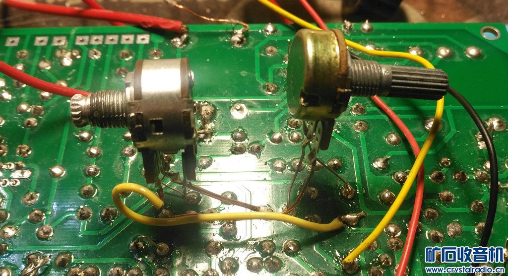

理清了主板上飞线的关系,用两只100K和50K电位器(应该22K),临时搭了一个音调控制电路,再临时接上开关音量控制。在调好各级工作电流的基础上,用信号发生器调试中频变压器。由于先前已经用扫频仪和自制检波器预调了5个中周,所以调试过程很顺利,只需稍加调整就达到了比较满意的效果。调试中也发生了几个小插曲,一个是调整功放时不慎烧了一个3AX81的管子,二是发现了板子几处小错误(不是原版错误,是我自制的错误)。再就是忽略了CK3这个小环节,导致中低频两部分失去联系。所以耽误了一些时间。

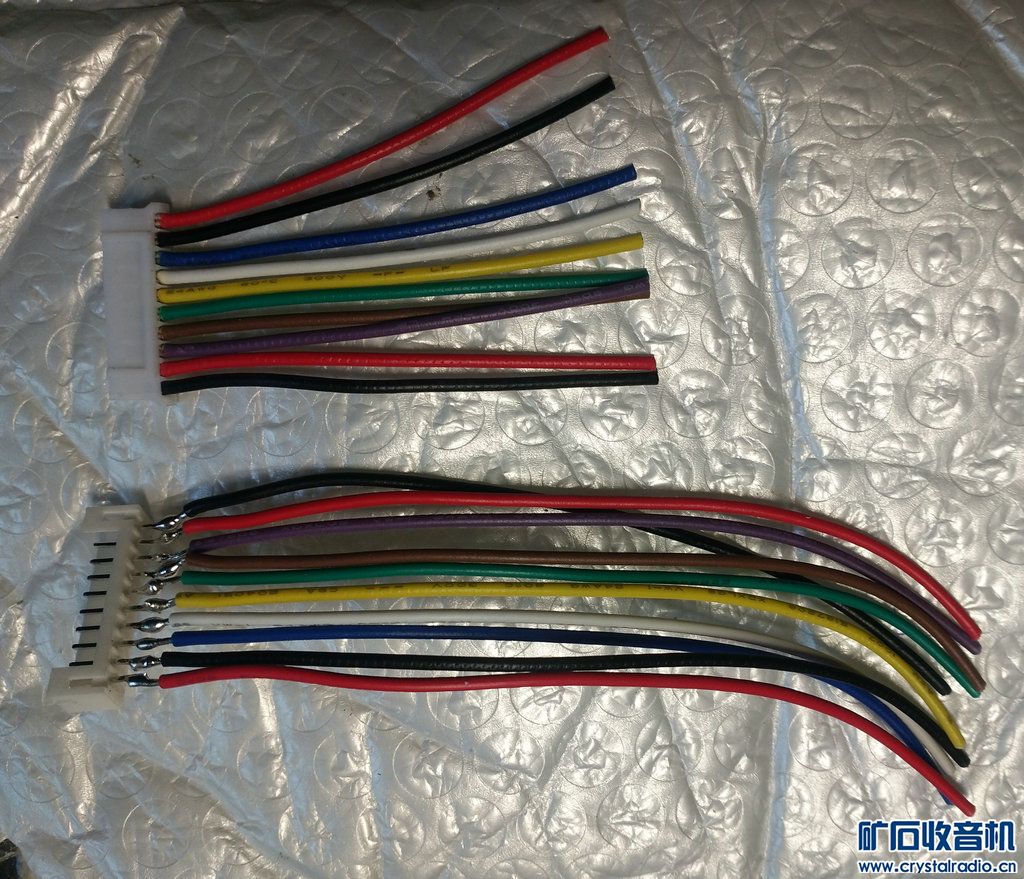

将主板与波段开关板连接起来——

 楼主| 发表于 2023-3-5 21:14:45 | 显示全部楼层

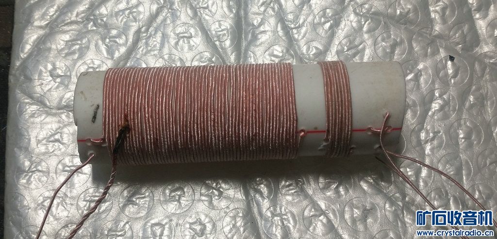

中波输入线圈——

xinjun5557 发表于 2023-3-5 18:22
将主板与波段开关板连接起来——
连接线好粗,
 楼主| 发表于 2023-3-6 04:29:23 | 显示全部楼层
连接线粗倒是不粗,但是有点长(连接插头在主板底下看不到)。先这样调试,打算最终安装时,待主板定位后,取消连接插头,直接把线焊接在主板上。

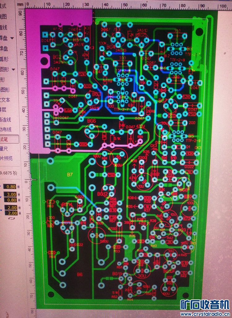

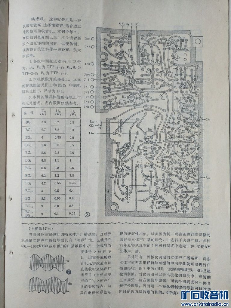

这几天困扰我的问题一个接一个:先是发现线圈板与接线板张冠李戴。把线圈板拆下,直接把中波高放线圈和振荡线圈飞线接到波段开关上,本以为这样就可以了,没想到依然不行,与主板对接后连一点声音都没有!又怀疑接线板有问题,但仔细查找了七八遍,直到昨天晚上还在查,依然没有发现问题。我的感觉,真是遇见鬼了!今晨起床,念头一转,会不会是主板的问题?于是打开电脑,把主板文件调出来,用软件的测试笔开始检查。因为中低频部分已经调试完毕,如果主板有问题,也只能是高频部分。所以,一上来就测试高频,刚用测试笔点击了一下高频部分的地线,我立马惊呼——错误原来在这儿!搞了半天,高频部分的地线,与主板和波段开关板部分的地线完全是隔绝的!难怪没有一点声响呢!翻看了一下无线电杂志刊登的主板图片,高频部分与低频部分也是隔断的,但是两个部分都有固定螺丝孔,估计原机在安装时,板子是安装在一块金属底座上的,这样高低频的地线就自然连接了。

临时用两个以前换下来的高放线圈和振荡线圈在接线板上搭了一下,连接主板后已经可以收台。这我就放心了。虽然出了张冠李戴的错误,但这次我不打算搞飞线连接,还是要用线圈板。这样就得重新修改线圈板并打样,或者修改线圈(调整线圈连线也许更省事一些)。不管怎么搞,都需要时间和耐心。

安装陷入了“死胡同”!能够检查到的所有错误都得到了纠正,但是除了正常的电流声外,居然“鸦雀无声”!先前能够接收到广播,事后经过检查发现接线错误,纠正错误后,居然无声了!主板和接线板(包括线圈板)已经核对检查过不知多少次了,都没再发现问题。但我总觉得哪个地方没有联通。因为是搭棚焊接测试的,所以不敢保证绝对没有问题,最终还是把修改后的线圈板送去嘉立创打样了。
主板(中低频板)应该没有什么问题——当收音机安装调试到一定阶段,倘若依然没有效果、没有头绪时,人们往往会怀疑一切。 刚才用扫频仪扫了一下中频,把原先的“平顶”改成了现在这副模样——
