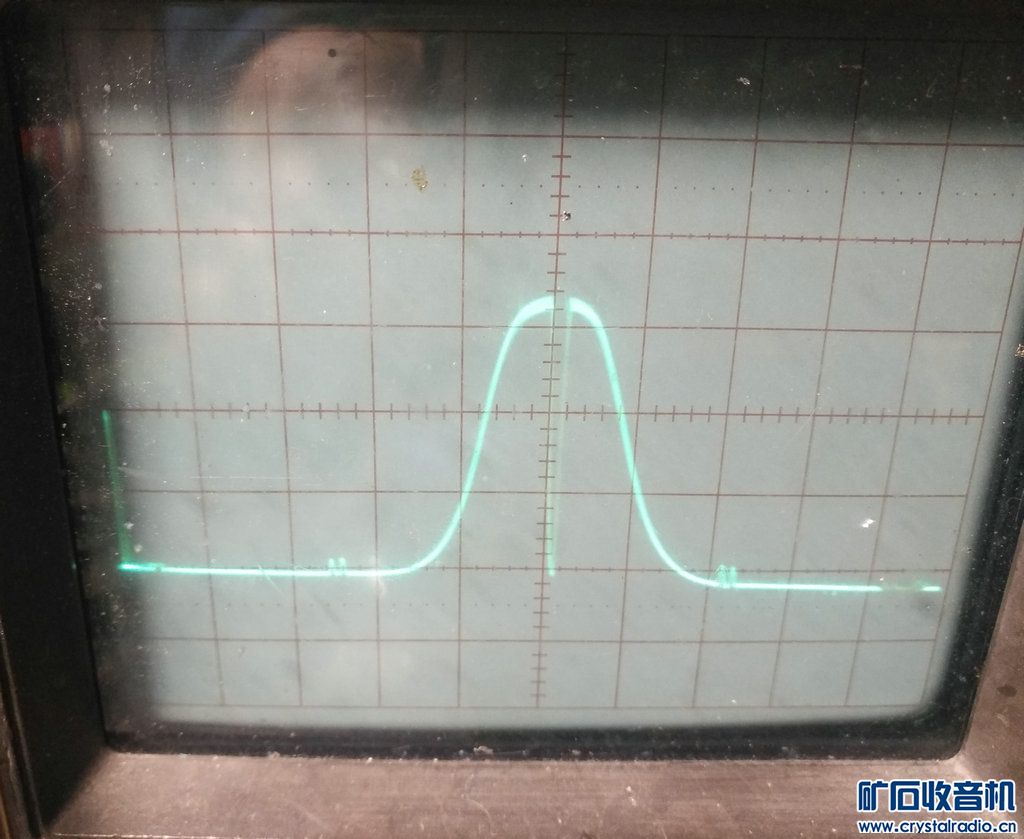

感谢常老师指点。中低频部分没有问题,扫频仪已经把中频曲线调整到比较理想的状态,高频部分由于杂志印刷错误,将C36(0.047UF)印成了C26(33P),纠正错误后,高频部分(主板)应该也没问题。现在就是线圈板和接线板先前错误较多,纠正后已送交打样。但是纠正各个错误之后,我搭棚连接了一次,接收依然不正常——旋转振荡线圈和高放线圈都有“信号”反应,但是收不到台。即便是振荡线圈和高放线圈绕制的参数有出入,那也只能是覆盖的问题,不应该收不到台。之前的硅管五波段,我各个波段绕制的参数都是与图纸要求一致的,我测量过,电感量普遍都高出不少,我也没有仔细去抠,但都很顺利地可以接收的,只是覆盖有重合不精确而已。这次我倒是很认真,几乎每个电感线圈都与图纸提供的参数大致相符,没想到却遇到这么多麻烦。这些年一直折腾调谐高放电路,理论上几乎没长进,但经验积累了不少。我的体会是,安装出现问题,我一般不怀疑我制作的元件,多半是板子有问题。这些年我制作的PCB板,没有一次是没有问题的。我性子太急,文件做好后,懒得仔细检查,恨不得马上送交打样。
今天下午,纠正了高频部分的33P错误后,又用扫频仪把中频调了一下。

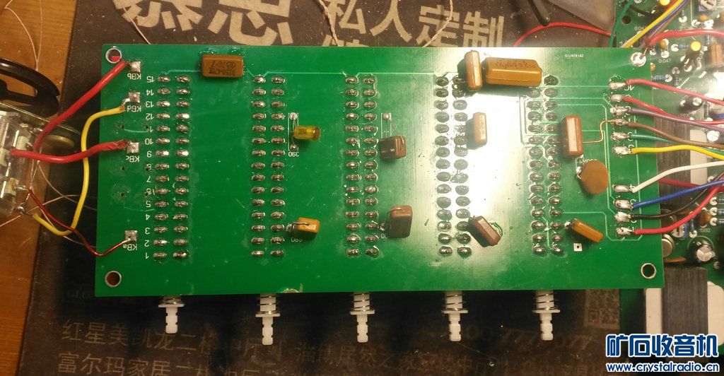

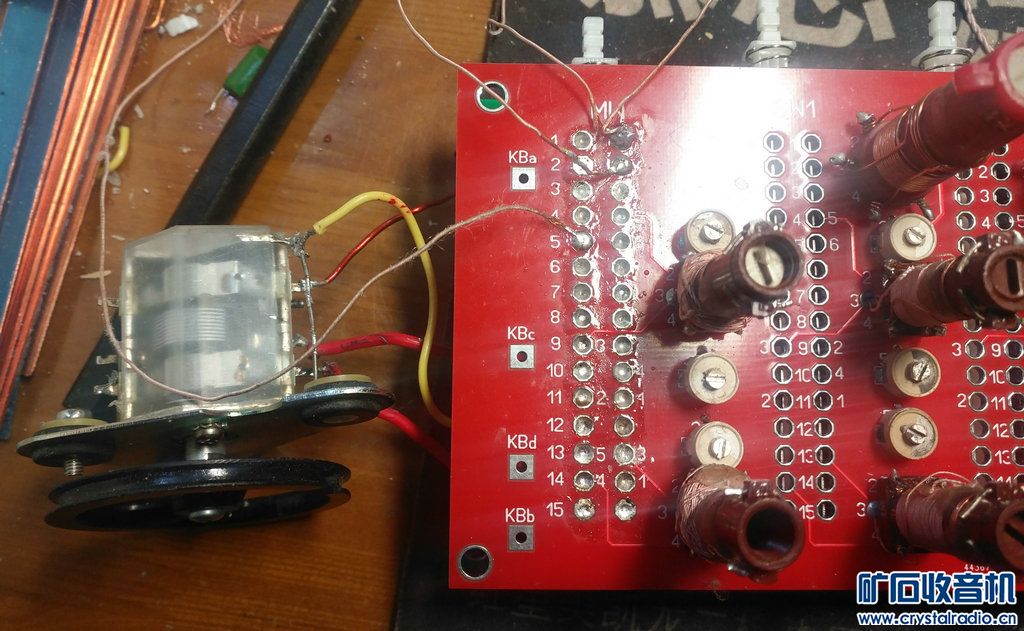

 楼主| 发表于 2023-3-16 15:34:42 | 显示全部楼层
刚才换了板子,换了个推键开关,还是用先前实验用过的振荡线圈和高放线圈,再次搭棚焊接了高频波段开关中波部分,一次成功!经过初步调试,灵敏度、选择性和增益都相当不错!我的感觉是,这个锗管的红灯733-1电路,毫不逊色那个硅管电路!
虽然换了板子,但是板子还是先前的同期打样的接线板,唯一不同的是推键波段开关是新的——难道问题出在波段开关上?算了,不去纠结了。我很高兴,终于可以继续往下进行了!
这个音调电路很好,高低音效果很明显。
用扫频仪扫了一下——

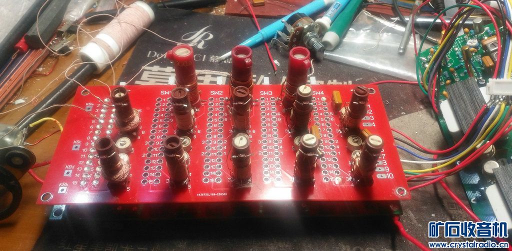

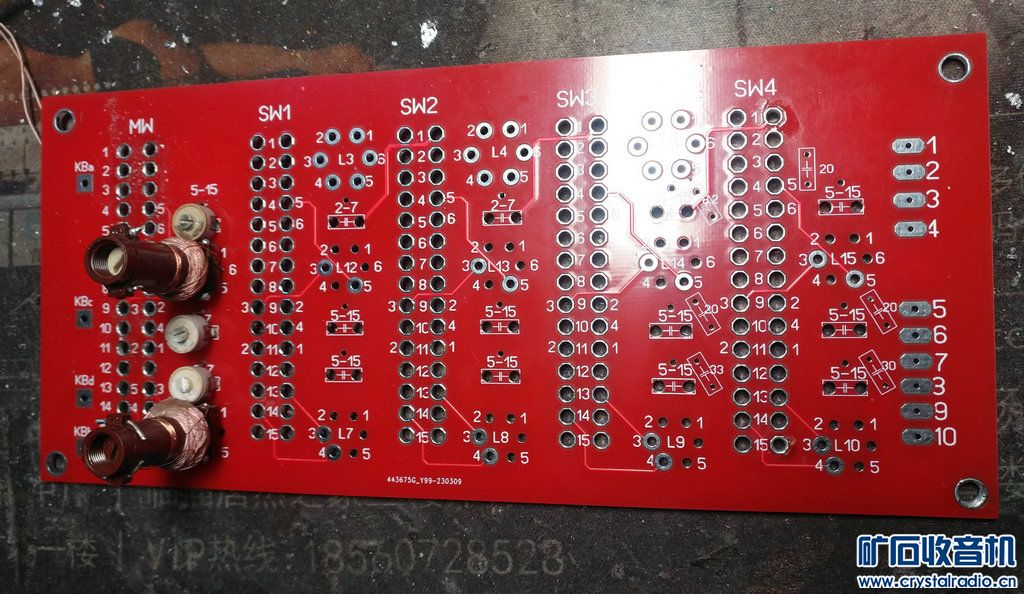

修改后的线圈板打样回来了(经检查,又发现了3处小错误 )。立马开工,把中短波全部线圈都焊接上去。这样做,要冒较大风险,万一哪个环节出现问题,就骑虎难下了!因为两块板子已经焊接在一起,要检查修改就必须再把两块板子焊开,这是十分麻烦的事情。但是,不把全部线圈焊接上去又不行。为了防止万一出现问题,返工的工作量小一些,我只是先焊接中波部分。好在没有出现什么意外,一切进展顺利!明天再把短波部分焊接起来。根据以往的经验,只要中波没有问题,短波一般就问题不大。
 楼主| 发表于 2023-3-17 05:29:12 | 显示全部楼层
今晨把短波1的输入线圈做了,然后连接到电路中,经过简单调试,不用外接天线(用自身磁棒天线),在室内已经可以收台,效果很好。

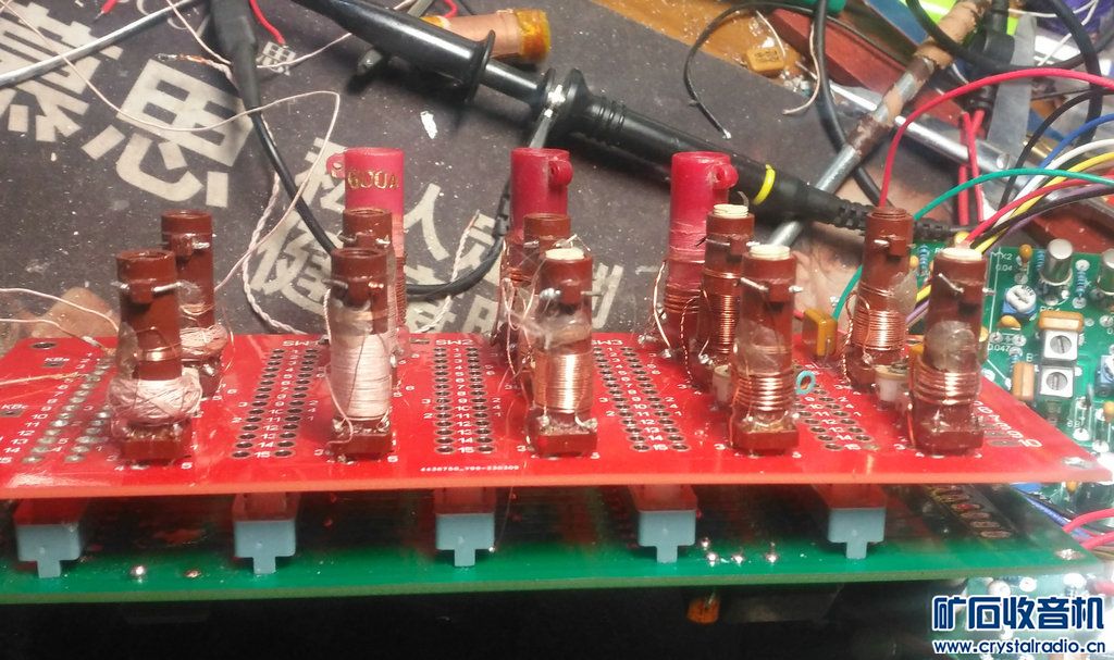

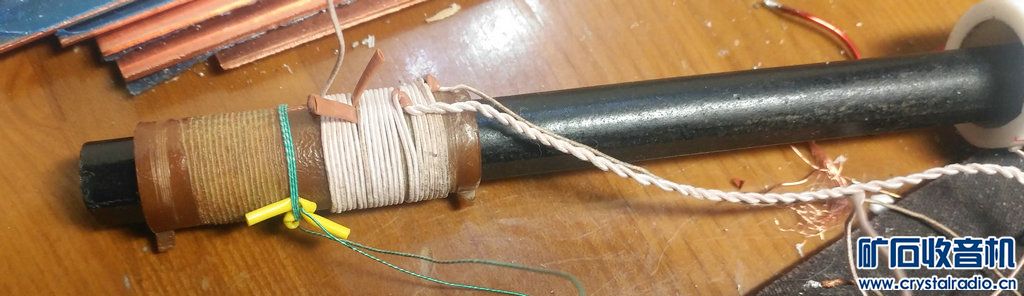

 楼主| 发表于 2023-3-17 15:09:39 | 显示全部楼层
四个短波全部焊接上,经初步调试,都可以收到台。发现一个普遍存在的问题,线圈电感量偏低,导致磁芯旋进很深(与我特意将线圈绕制在骨架低端有关)。好在依然处于可调谐范围内——看来,不能完全按照资料给出的参数制作电感线圈,因为磁芯材料不同,应根据实际情况灵活处置。
电路安装调试暂告一段落,进一步的调试,要等到电路板安装进机壳,与空气可变电容器连接后。眼下开始着手机壳面板的制作。

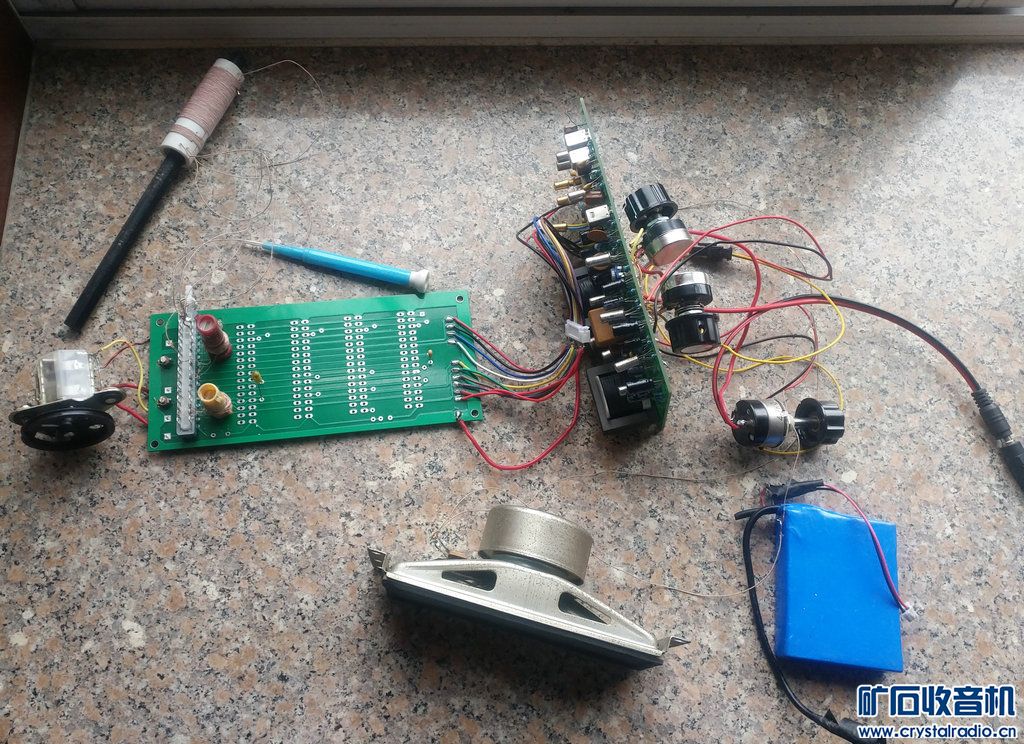

 楼主| 发表于 2023-3-27 08:55:27 | 显示全部楼层
这段时间干了如下几件事:
1、构思设计机壳面板。面板布局——调谐度盘位于中上方五分之三的位置,左侧为音调和开关旋钮,右下为调谐旋钮,中下方是喇叭的位置。目前看到的是面板内侧的情况,待面板镶嵌上之后,将“一俊遮百丑”!
2、进一步调试各个波段。存在问题,中波覆盖高低端兼顾不佳,与振荡线圈和高放线圈电感量不足有关;短波1、2、4接收正常,短波3有自激,暂无法消除,估计与板子焊接、分布电容和几个线圈参数不对均有关系。板子焊接容易,拆除较麻烦——线圈板与接线板焊接的弊端再次显现;分布电容也是潜在的不安定因素。不打算拆解这个板子了,决定另起炉灶(详见3)。
3、按照红灯733-1原版设计,重新制作了线圈板。该线圈板只是起到固定13个线圈及其对应微调电容的作用,与接线板的连接依然采用飞线方式。现在看来,飞线连接,虽然看上去稍显凌乱,但却是这种多波段推键开关的比较稳妥的接线方式。只要控制好飞线长度,它的分布电容可能是最小的。而且一旦出现问题,接线板与线圈板也便于分离。
