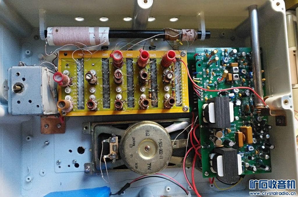

 楼主| 发表于 2023-4-8 09:03:40 | 显示全部楼层
重新绕制了全套电感线圈,经初步调试,各个波段接收正常。至此,电路部分已全部安装完毕,只剩下机壳部分。机壳虽有大致布局设想,但具体样式还在构思中,这可能需要一段时间。

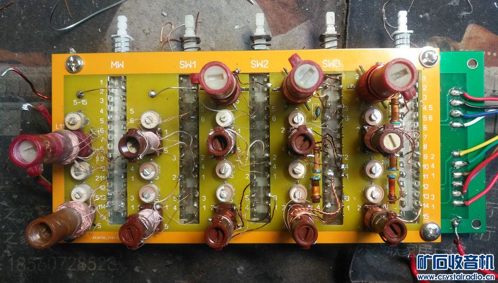

发表于 2023-8-25 18:08:34 | 显示全部楼层
@xinjun5557楼主,图中的琴键波段开关和6脚的振荡线圈骨架在哪里能够买到?

 楼主| 发表于 2023-8-25 20:42:34 | 显示全部楼层
淘宝有卖——https://cart.taobao.com/add_cart ... 140002.d2.undefined
https://item.taobao.com/item.htm ... amp;id=704507608500
咸鱼也有,搜琴键波段开关即可。咸鱼现在的搜索引擎想很“智能”,搜到一种商品,相同、相似的商品层出不穷。
在这个电路中,6脚线圈骨架是以前买的,现在有没有不知道,你可以搜一下。其他振荡线圈和高放线圈,是4脚,另两只脚你可以从在绕制线圈时自己引出,也是在马云家买的——https://item.taobao.com/item.htm ... amp;id=611024522735
这个论坛的朋友似乎对带调谐高放的电路不感兴趣,欢迎阁下入坑!入坑后你便会发现,尝试了这个,其他的电路就味同嚼蜡了!

发表于 2023-8-25 22:17:07 | 显示全部楼层
老师您提供的淘宝网址第一个没有了,第二个还在。
 楼主| 发表于 2023-8-26 05:26:02 | 显示全部楼层
这是第一个地址——
https://item.taobao.com/item.htm ... amp;id=613854712215
第二个地址中的台湾产的,选择间距20毫米的。
发表于 2023-8-26 08:10:11 | 显示全部楼层
xinjun5557 老师您好。琴键开关选用内地产的那款就可以了吧,台湾产的价钱太贵,几个开关加上三联的价格快赶上一台139A/B的价格了。琴键开关是选用自锁的吧?
 楼主| 发表于 2023-8-26 08:27:26 | 显示全部楼层
新大路 发表于 2023-8-26 08:10
xinjun5557 老师您好。琴键开关选用内地产的那款就可以了吧,台湾产的价钱太贵,几个开关加上三联的价格快 ...
国产即可。如果是单独的开关,必须是自锁,联排的是互锁。对,台湾产的是贵了点,其实与国产的质量差不多。我给你发的那个连锁的台湾产的确实贵,不买也罢。联动开关的好处是整体性好,波段转换一次到位;国产开关的好处是便宜,但波段转换麻烦点儿,得一个个分别操作。
