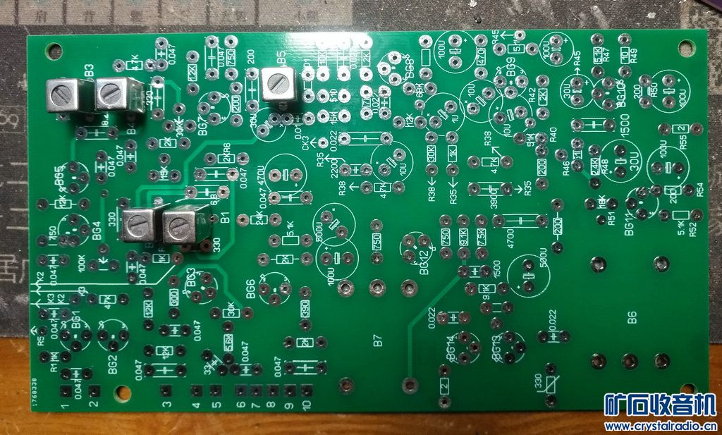

早晨起来,拆了5个7*7中周。这款中周,使用起来还是很给力的,没感觉比10*10中周差。

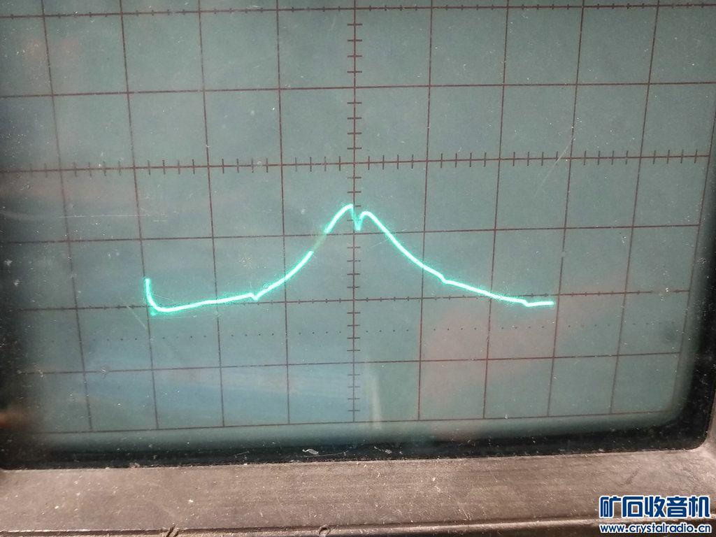

刚才把5个中周绕制完成。参数参照TTF-2-7、8、9通用型,TTF-2-7、TTF-2-8用0.07线径漆包线,TTF-2-9,用0.06线径漆包线。用自制的检波探头,扫频看了一下,初步将5个中周频率调整到465千赫,谐配电容分别是4个330皮法和1个200皮法,均为云母电容。

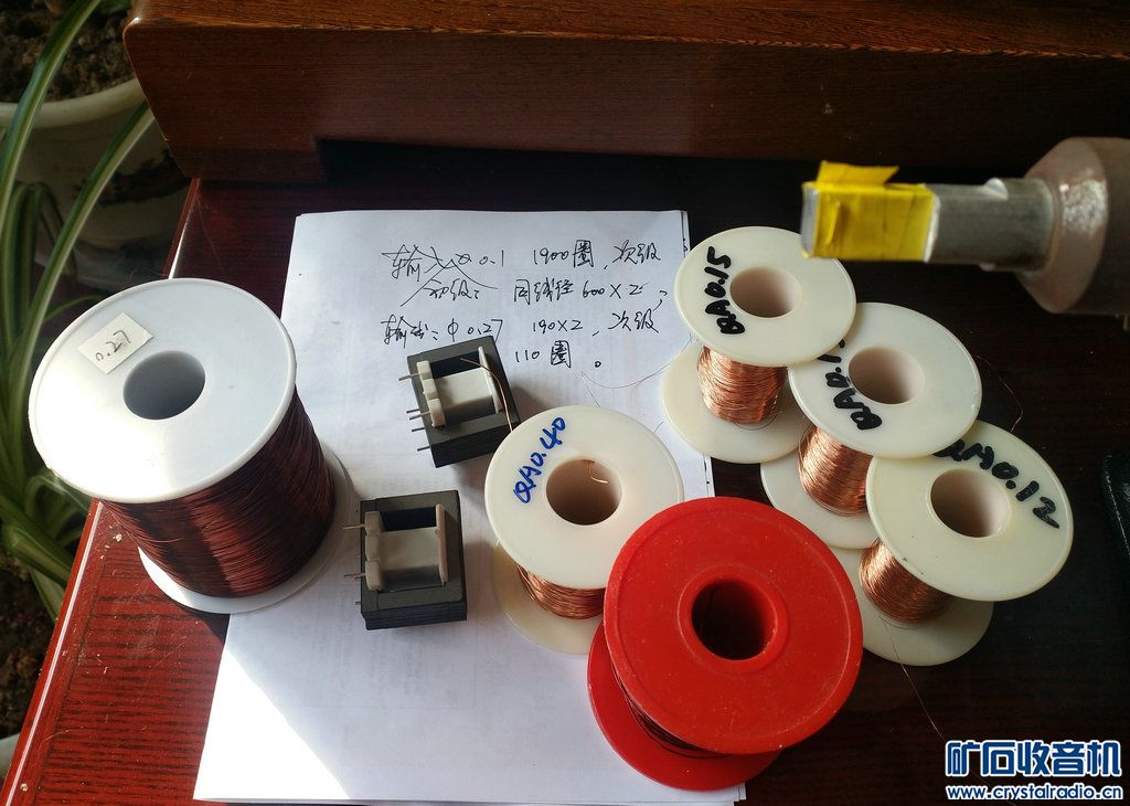

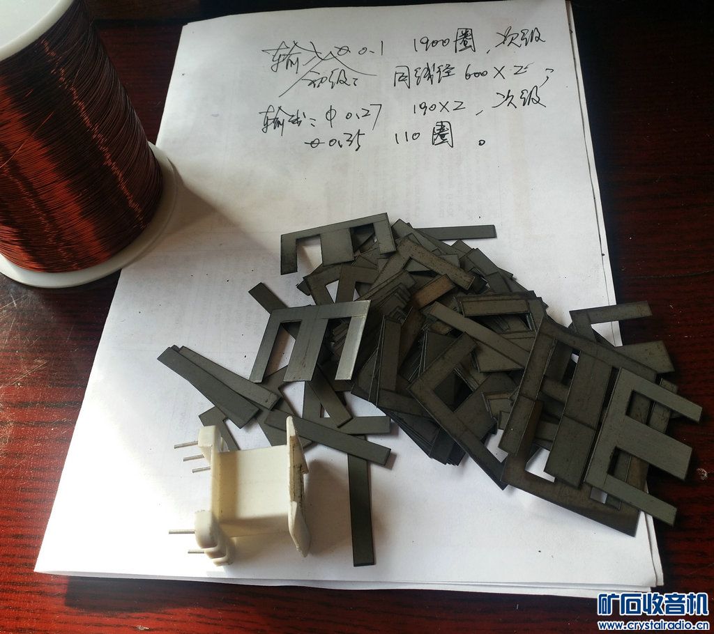

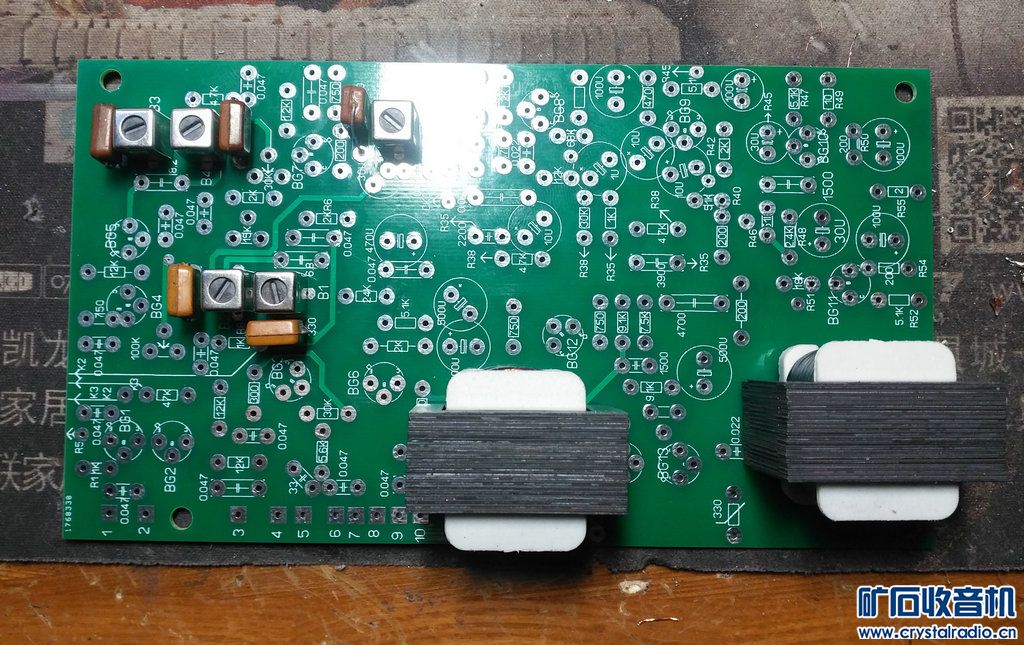

下午把输入、输出变压器制作出来,矿坛打不开,无法发帖。晚上矿坛可以打开了。发几张图片——
我用的线圈骨架和硅钢片比电路要求的稍大一些,所以所用线径也相对加粗,不过匝数一样。变压器制作好之后,用电桥测了一下,输入变压器,初级电感:342毫亨,2.4K;次级电感:163毫亨,980欧。输出变压器,初级电感96毫亨,5.6K;次级电感6.5毫亨,550欧。

请教下,您这副硅钢片和骨架在哪儿买的?看上去挺正规的:

回脑师,这硅钢片和骨架,是多年前买的,我得回头找找当年的订单看看在不在。如果找不到,我可以给您发去一些,至少做一对输入、输出变压器不成问题。

谢谢 !我只是好奇,片子骨架都挺漂亮的,现在是很难弄到了。从绕制的角度,我还是喜欢用铁氧体芯,能够容易地控制电感量和气隙间距。

输入变压器电感量数据小了10倍,不知道你是用什么频率测的?另外电感量后面的电阻值是什么?
