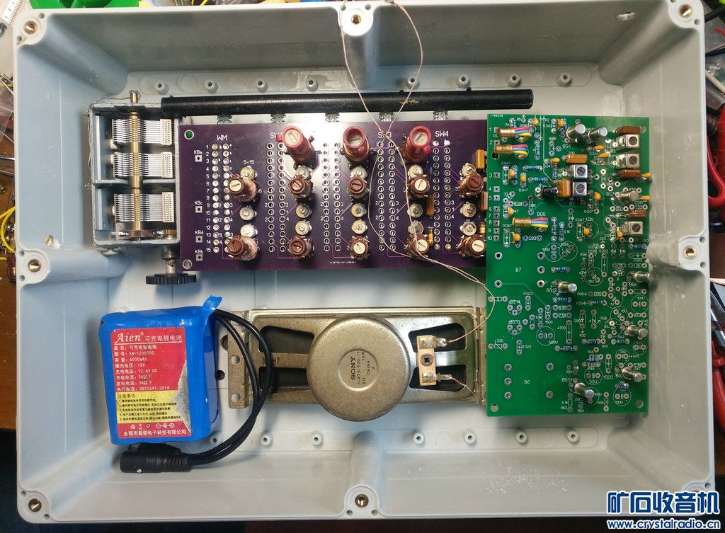

为了此机,专门有购买了一些3AX31E,南通的管子,商家说质量不错。今天到的货,测了一下,还行,立马焊接上去。焊接元件,是DIY过程中我最不愿意做的事情,焊一会儿就烦了。休息一下,思考其他事情。既然是仿制,所以在内部布局上基本参照红灯733-1的模式——

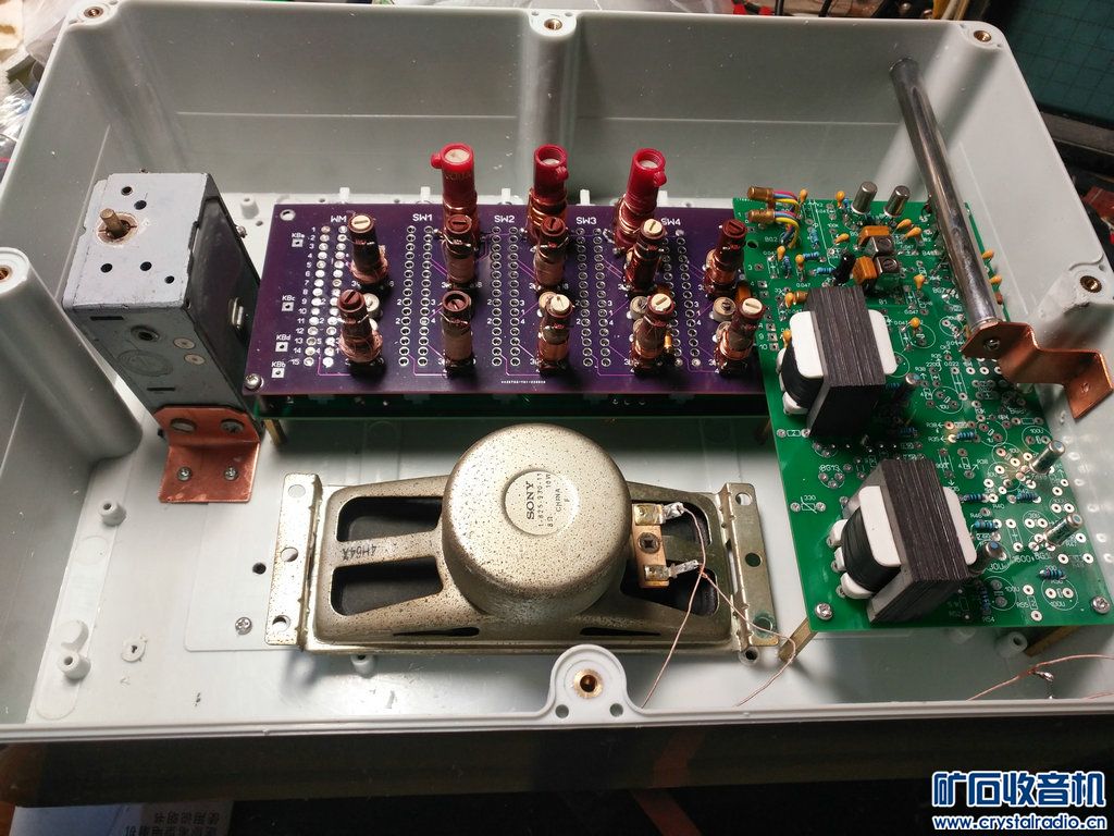

早晨起床,把主板、波段开关板、空气三连可变电容器、拉杆天线等都固定好了,将来调试完成后再最后定位。
 楼主| 发表于 2023-3-1 10:07:03 | 显示全部楼层
经过反复试验,终于解决了调谐拉线长度不够的问题!目前调谐拉线有效距离为21公分。此机壳的长度为32公分,将来上中方三分之二的位置,为调谐度盘显示。目前,机壳面板千疮百孔,其实,这只是面板的内部结构,将来的收音机面板是另一番面孔。

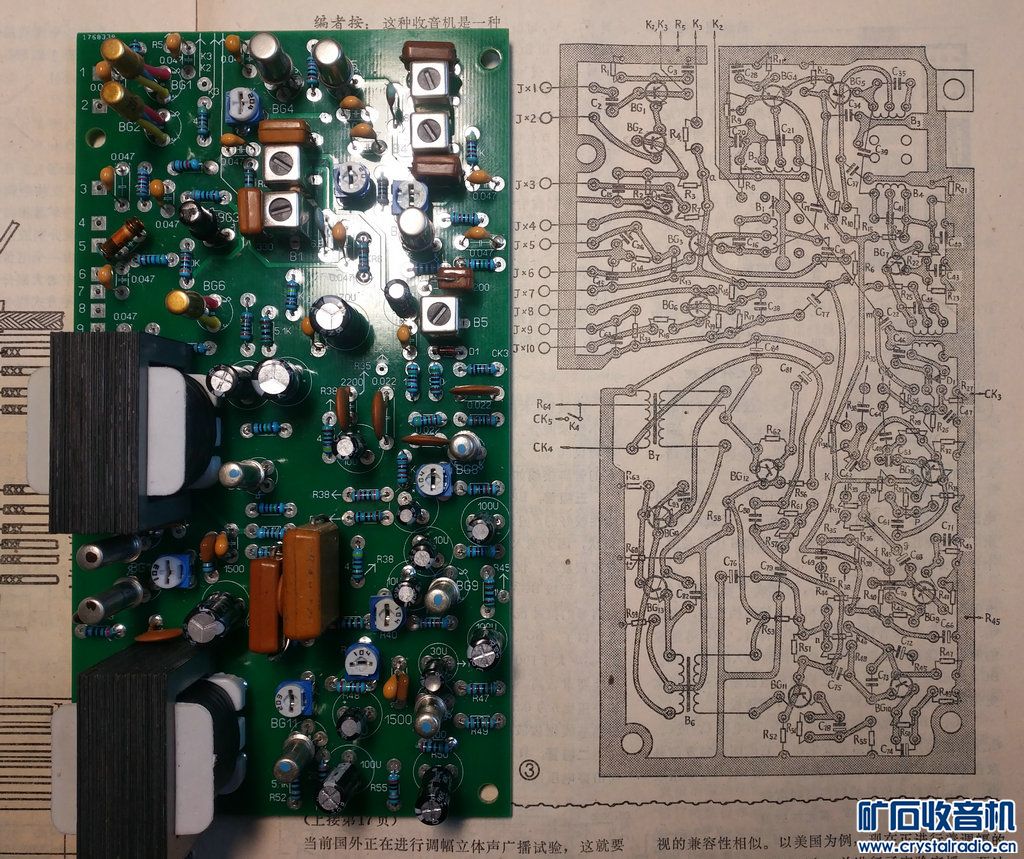

终于把主板元件焊接完了!调试前有一些飞线接头需要核对一下。

兄弟啊,你买得起马,赔不起马配吗?喇叭不强,换一个....
 楼主| 发表于 2023-3-2 19:53:51 | 显示全部楼层
其实,那个索尼喇叭很强大,是电视机拆件,放在该机上富富有余,且不占地方,尤其是人声给力啊!
发表于 2023-3-2 20:03:03 | 显示全部楼层
喇叭线好像不足够粗,变压器为什么是同向的?调谐轮偏小啦,
 楼主| 发表于 2023-3-2 20:23:34 | 显示全部楼层
那个喇叭线是为了试喇叭临时找了条线焊上的,将来要换的。变压器是按红灯733-1的主板模式制作的(其实也是可以垂直布排的)。调谐轮我是故意挑直径小的,而且取消了挂在调谐轮上的两只拉簧。因为可变电容器是德国产的空气3连,带减速装置,加上调谐轮导致拉线行程很长,正常拉线轮的接线方式不行,可变电容器转不到一半就转不动了。现在改成了可以“无限旋转”的方式。测试了一下,目前从左到右调谐拉线的有效距离是21公分,是一般收音机调谐拉线距离的2倍多。

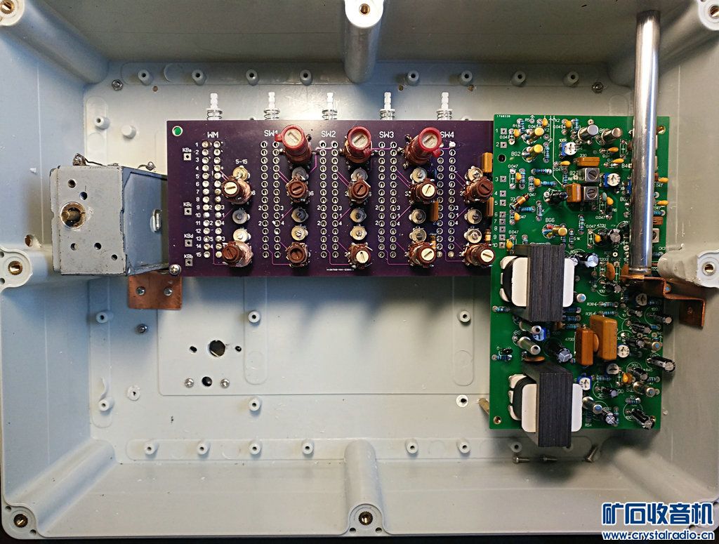

 楼主| 发表于 2023-3-3 17:53:33 | 显示全部楼层
下午开始调试各级工作电流。从低放推挽开始,结果一上来就啸叫不止!临时切断了高音提升负反馈网络,啸叫停止。工作点调试得以顺利进行。由于音调控制电路的R35(100K)和R38(22K)两只电位器没有接上,目前暂调整到BG10前置放大级。
