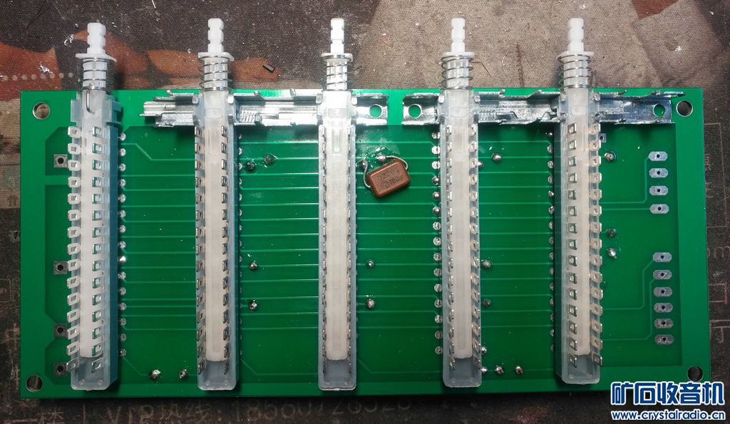

在接线板上安装若干电容,下一步线圈板将安装在接线板上面,与之相对应。

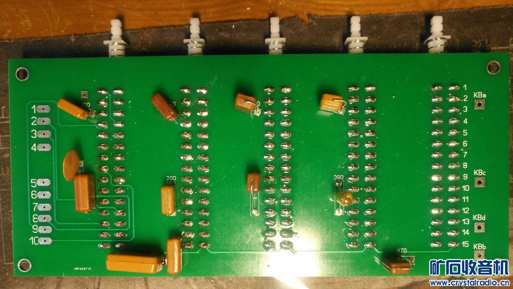

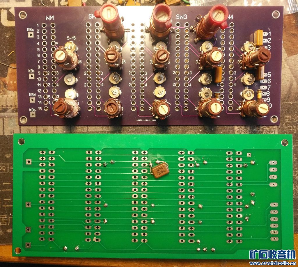

 楼主| 发表于 2023-2-27 18:08:40 | 显示全部楼层
把线圈板与接线板焊接起来——先焊接了中波段,短波4个波段,待中波安装调试完毕后再焊接。

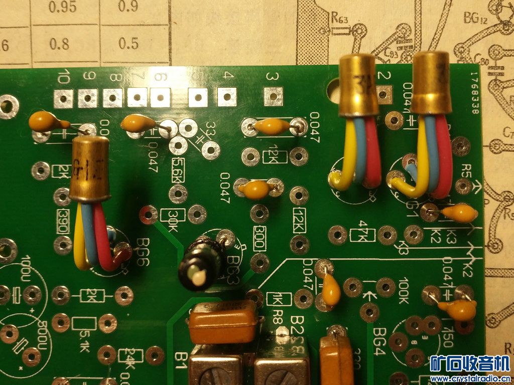

开始安装主板元件——

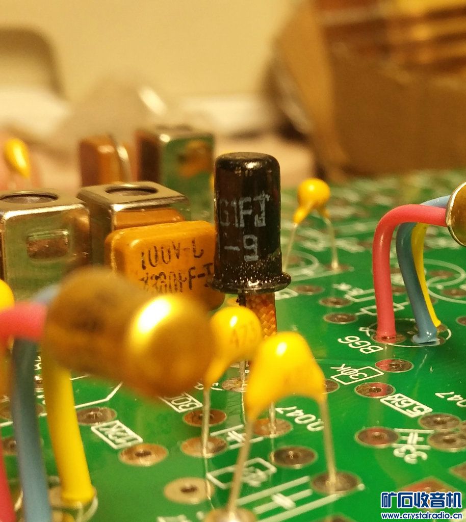

发表于 2023-2-28 08:29:30 | 显示全部楼层
xinjun5557 发表于 2023-2-28 05:50
开始安装主板元件——
板子很漂亮。... ... 管脚留那么长干吗?容易增加分布参数,进而增加调整时的麻烦啊。
 楼主| 发表于 2023-2-28 09:27:08 | 显示全部楼层
感谢脑师批评指点。新买的管子,不太舍得剪脚。 抽空处理一下。
