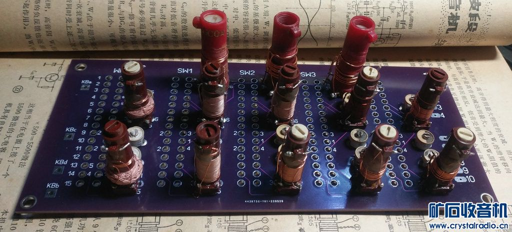

 楼主| 发表于 2023-2-26 15:41:55 | 显示全部楼层
短波1高放线圈——

 楼主| 发表于 2023-2-26 20:51:29 | 显示全部楼层
短波2高放线圈——

 楼主| 发表于 2023-2-26 21:40:23 | 显示全部楼层
短波3高放线圈——还剩最后一个短波4高放线圈,明天再弄吧。

 楼主| 发表于 2023-2-27 05:25:49 | 显示全部楼层
今晨起床,绕制了短波4高放线圈。至此,线圈板的全部线圈已制作完成——
小结一下:此次波段开关板的制作,较之前年的“硅管版五波段”制作,注重了线圈电感量的精度,改进了接线方式,使界面更加整洁清爽。由于分成了接线板和线圈板两块板子,不知道在分布电容上有无影响,有待下一步观察体验。
发表于 2023-2-27 10:05:52 | 显示全部楼层
好像少一个短波输入线圈吧?
 楼主| 发表于 2023-2-27 10:18:09 | 显示全部楼层
95147 发表于 2023-2-27 10:05
好像少一个短波输入线圈吧?
你看得很仔细。短波1输入线圈暂时看不到,将来在中波磁棒的另一端。
发表于 2023-2-27 10:20:11 | 显示全部楼层
类似收音机的4~12M短波使用的磁棒绕的线圈?
