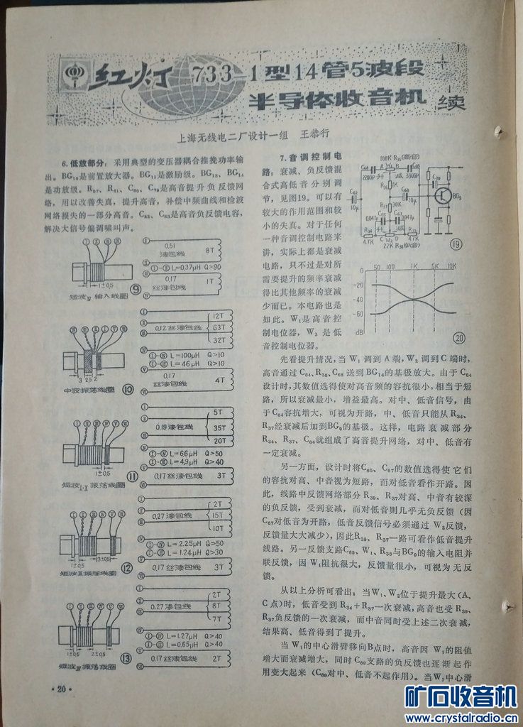

去年以来懒惰附体,兴致寡淡,啥也不想做。意识到长此以往不行,为了克服懒惰,给自己施压,发个不断更新的帖子,以鞭策敦促自己完成制作。
红灯733-1的板子打回来已经两年多了,一直没动。之前曾用洞洞板搭棚焊接了该电路的中波部分,效果不太理想。究其原因,问题主要应该出在自己身上。此次制作,争取一个较为满意的结果。
一、电原理图及相关资料
二、PCB板打样
1、主板(中低频)

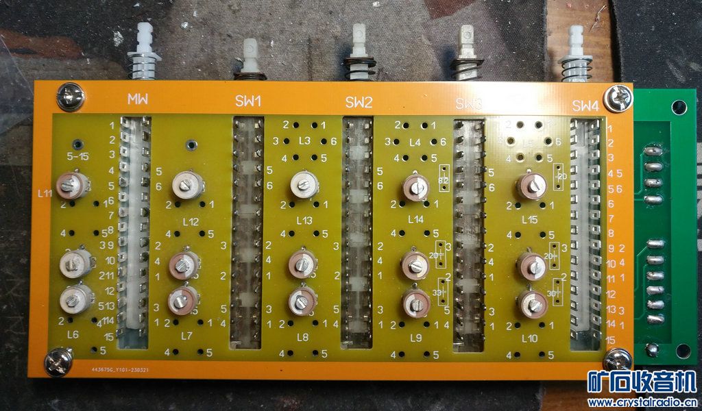

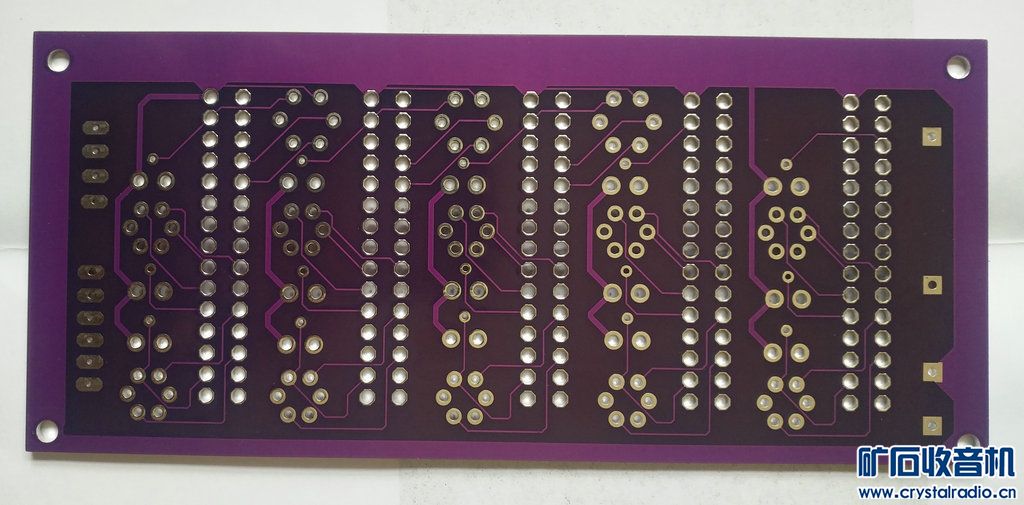

2、推键波段开关板
(1)接线板
(2)电感线圈板
纠错,线圈板的中波字母应为“MW”。

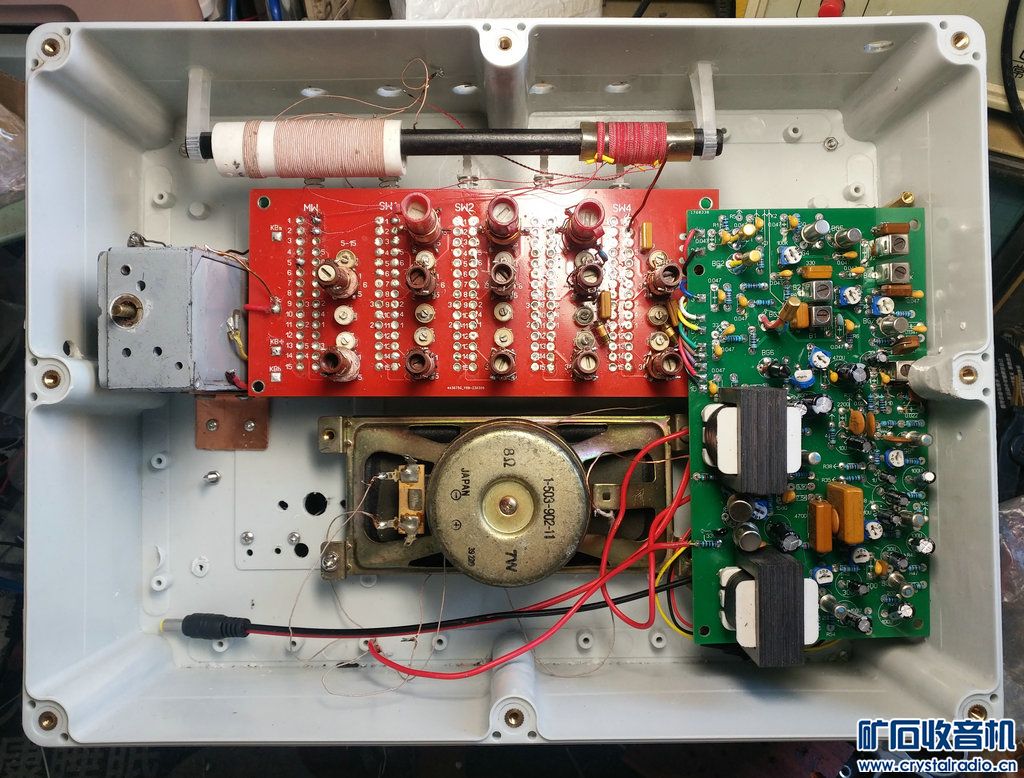

 楼主| 发表于 2023-3-27 08:55:27 | 显示全部楼层
这段时间干了如下几件事:
1、构思设计机壳面板。面板布局——调谐度盘位于中上方五分之三的位置,左侧为音调和开关旋钮,右下为调谐旋钮,中下方是喇叭的位置。目前看到的是面板内侧的情况,待面板镶嵌上之后,将“一俊遮百丑”!
2、进一步调试各个波段。存在问题,中波覆盖高低端兼顾不佳,与振荡线圈和高放线圈电感量不足有关;短波1、2、4接收正常,短波3有自激,暂无法消除,估计与板子焊接、分布电容和几个线圈参数不对均有关系。板子焊接容易,拆除较麻烦——线圈板与接线板焊接的弊端再次显现;分布电容也是潜在的不安定因素。不打算拆解这个板子了,决定另起炉灶(详见3)。
3、按照红灯733-1原版设计,重新制作了线圈板。该线圈板只是起到固定13个线圈及其对应微调电容的作用,与接线板的连接依然采用飞线方式。现在看来,飞线连接,虽然看上去稍显凌乱,但却是这种多波段推键开关的比较稳妥的接线方式。只要控制好飞线长度,它的分布电容可能是最小的。而且一旦出现问题,接线板与线圈板也便于分离。
发表于 2023-2-28 08:29:30 | 显示全部楼层
xinjun5557 发表于 2023-2-28 05:50
开始安装主板元件——
板子很漂亮。... ... 管脚留那么长干吗?容易增加分布参数,进而增加调整时的麻烦啊。
