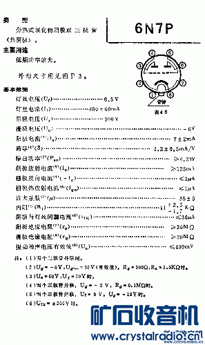

再请诸君看看6n7最大板流有多恐怖,6p6一类的管子根本望尘莫及,也就能理解院长这个设计的潜质所在,如果此管暴涨,院长当负首责

单只管子推挽出10W,两支管子推挽出20W,还是比较可观的。6P1之类的差之远矣。

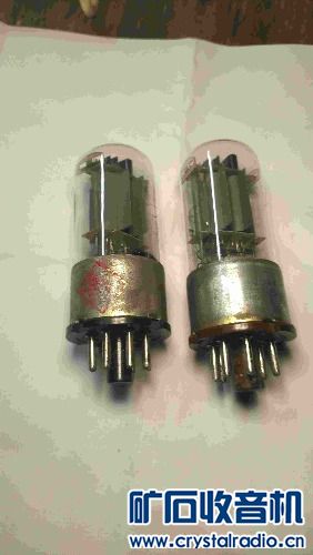

4支南京6n7p,6h7c双标到了,两支是62年的,质检章却是64年,另外一个61年和一个看不清年代的,品相俩个过得去,俩个差点,没有发黑,管壁清澈不像旧管,应该是仪器上拆下的,与自己手里的曙光新管比较,做工明显好一些,
发表于 2022-6-8 20:26:04 来自手机 | 显示全部楼层
拍两个品相差点上來
