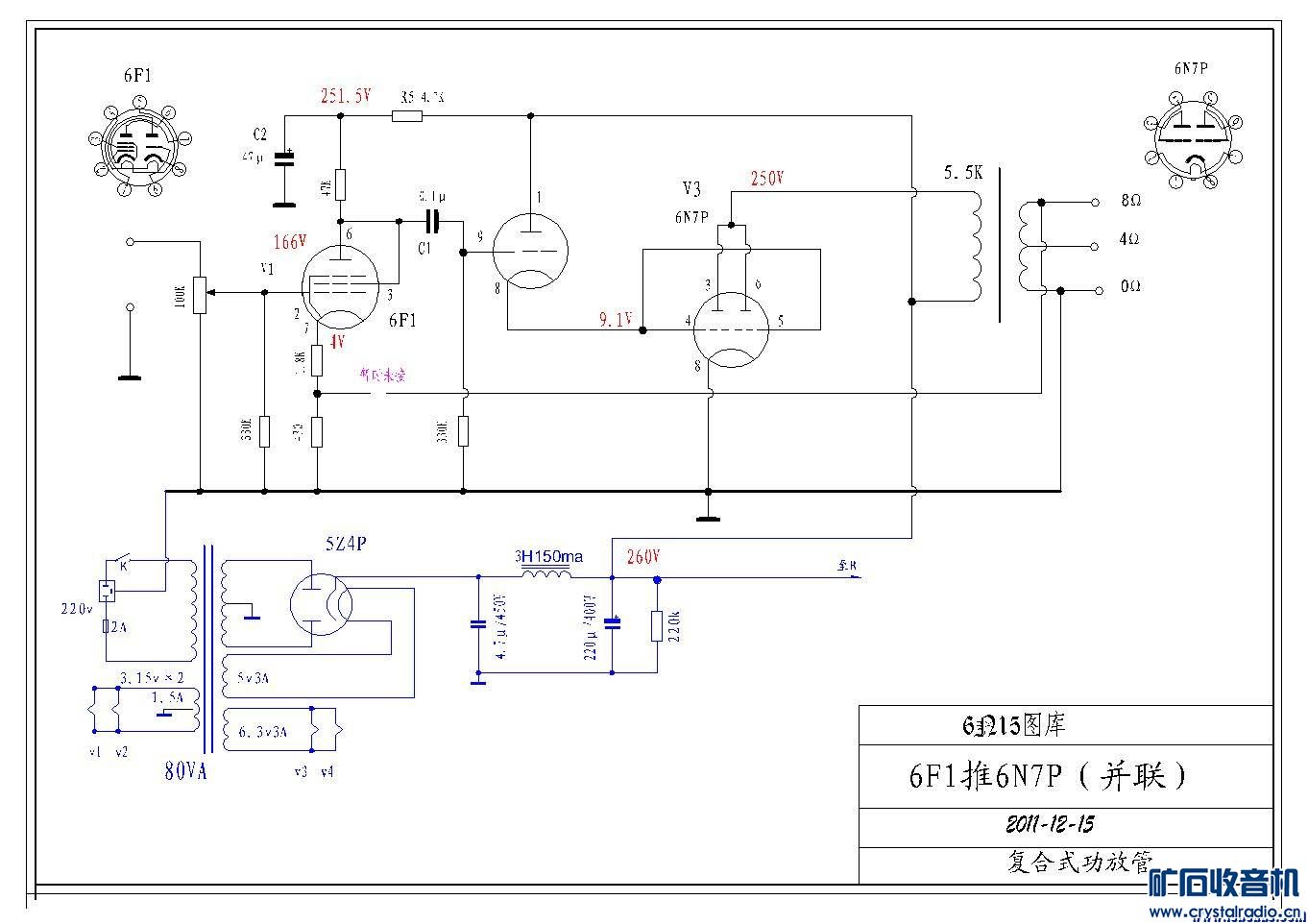

一般胆机输出功率是指正弦波功率,你那个4.5W输出是啥功率?

其实高压晶体管尤其是功率管β值往往较低(通常小于30),即使是用于射极跟随电路进行电流放大也往往不尽人意,改为同为电压型的场效应管如何?
 楼主| 发表于 2022-6-2 16:37:50 | 显示全部楼层
误入白虎堂 发表于 2022-6-2 16:24
其实高压晶体管尤其是功率管β值往往较低(通常小于30),即使是用于射极跟随电路进行电流放大也往往不尽 ...
电路中,管子能有贝塔=10就够用了。换成高耐压场效应管,可能直接连三极管都可以省掉,不常玩这类器件,所以只能想想。
另外替老胆师傅回答上一个问题:计算出来的就是不削波正弦功率。是牛前的功率,考虑到输出牛的效率只有0.8左右,输出实得功率要打折扣一些。

电路图已经好几年了画哦啊,模拟也没有问题,两晶体管组成射随驱动,就是没有实做,不好发布出来,和院长这个有点异曲同工,不过是电流驱动方案

这个不是正弦功率,充其量算音乐功率。老胆作的那个图正弦功率是这样算的:(250-25)/√2  × 20/√2=2.25W
 楼主| 发表于 2022-6-2 16:56:57 | 显示全部楼层
误入白虎堂 发表于 2022-6-2 16:51
这个不是正弦功率,充其量算音乐功率。老胆作的那个图正弦功率是这样算的:(250-25)/√2  × 20/√2=2. ...
对啊,这是半边,并管呢?

老哥,院长图6n7工作点应该是+5v,这样在小功率情况下,不会出现0栅流,也就是没有开关失真产生,你那个+2.5v静态可能提前出现

半只6N7P极限功耗为6W!
看标称曲线,屏压250V,栅压+2.5V时,屏流20ma左右,功耗则为5W,留1W余量!
屏压250V,栅压+5Ⅴ,有可能超耗!
当然,管子每批参数并不一致,具体值,当在实际调试中确定!

图中6n7阴极电压是17v,电阻是330欧。那么并管电流在52ma附近减去8ma栅流,屏流应该有44ma左右,再说院长一直喜欢用尽屏耗,于是看曲线,推导栅极电压在+5左右,电子管动态单端时屏耗比静态低一些,加上这玩意很皮实,就是超点也问题不大的
