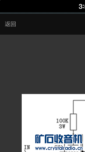

其实这样折腾是没有意义的,不如直接6n6输出,上参考图给你,
发表于 2022-6-11 14:13:15 来自手机 | 显示全部楼层
用火星大哥的,每声道出5w,更简单,
发表于 2022-6-11 20:54:44 | 显示全部楼层
谢谢3ykt123!这个图不复杂,每声道有那么大得输出吗?我做过6N2+6N6的小单端,每声道也就一瓦多点的输出。对晶体管不大熟悉,这是个什么管子,或有其它同类的管子可通用的,另外屏压是多少?这电路值得做一下,得先有相关的晶体管,调试有什么要注意得吗?
发表于 2022-6-11 20:57:05 | 显示全部楼层
恳请赐教!特此感谢!!
发表于 2022-6-12 00:05:06 | 显示全部楼层
3ykt123 发表于 2022-6-11 14:13
用火星大哥的,每声道出5w,更简单,
请教B+电压取值?输出变压器阻抗?那个三极管型号看不清,麻烦给一张清楚的图学习学习,谢谢了
发表于 2022-6-12 00:26:15 来自手机 | 显示全部楼层
电源电压250v,大功率晶体管
发表于 2022-6-12 00:33:59 来自手机 | 显示全部楼层
大功率晶体管耐压大于1000v,开关管,电源管都可以npn的2sc拆机某宝大把,不能用行管,电路无需调整,按图施工即可,难度是大功率晶体管的散热和绝缘上
