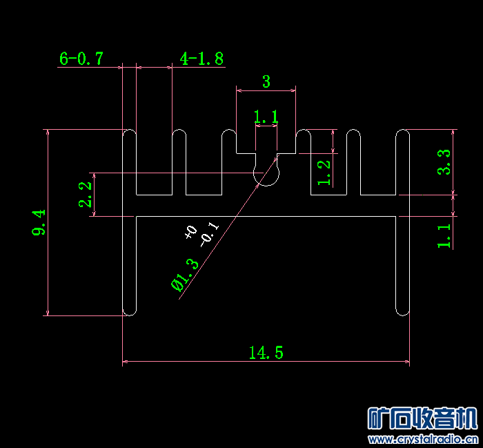

预留有位置安装这种10×15规格的TO220单针散热片,高度可以任选

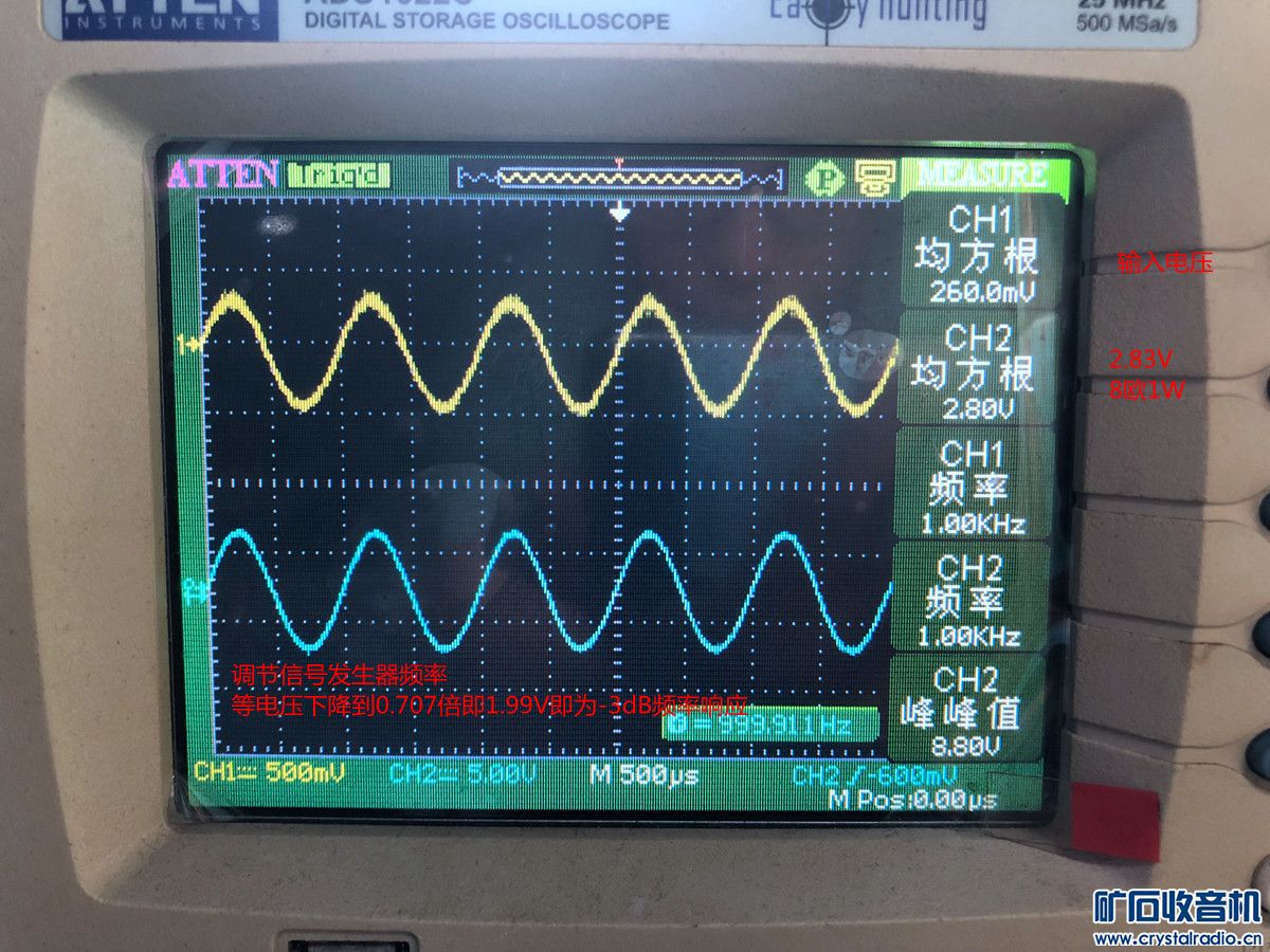

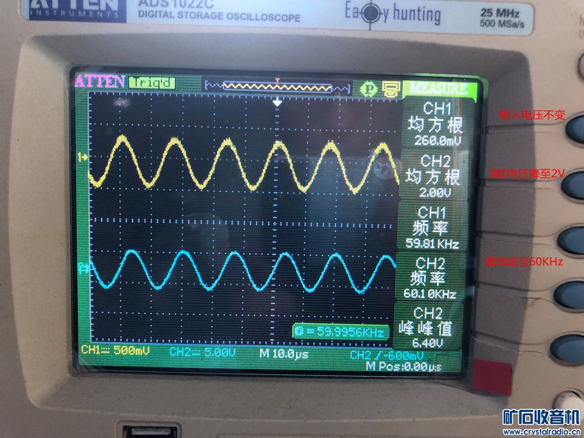

1、最大功率测试,1K频率负载8欧,调节信号发生器,看到开始削顶时读取电压值,计算功率为4.8W,达到预期!
2、人肉点测越1W功率下频率响应,果然小牛不堪用,1W@20Hz失真了,所以低端没有参考价值,高端-3dB@60KHz
