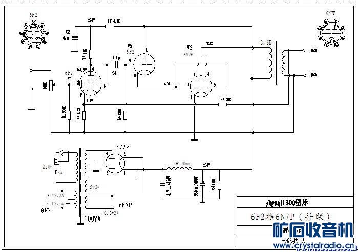

请楼主看看这个图如何?有没有不妥之处。另外6N7P并管的话,前级推动要不要并呢?谢谢!
发表于 2022-6-18 22:32:51 | 显示全部楼层
就是这个电路图:
发表于 2022-6-18 22:34:16 | 显示全部楼层
错了不是这个
发表于 2022-6-18 22:43:03 | 显示全部楼层
才上传了一个怎么就上不了呢,是一个6N7P的推完电路

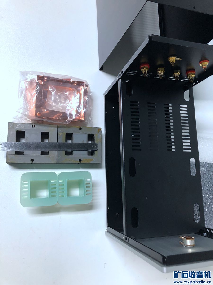

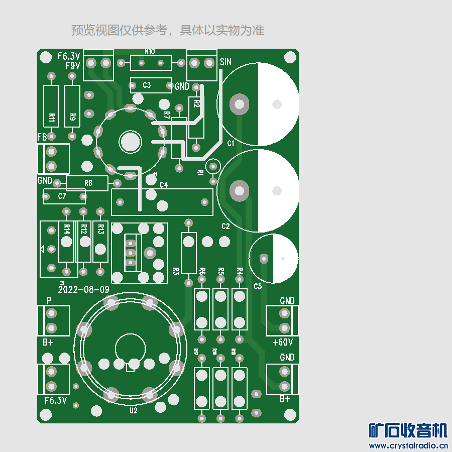

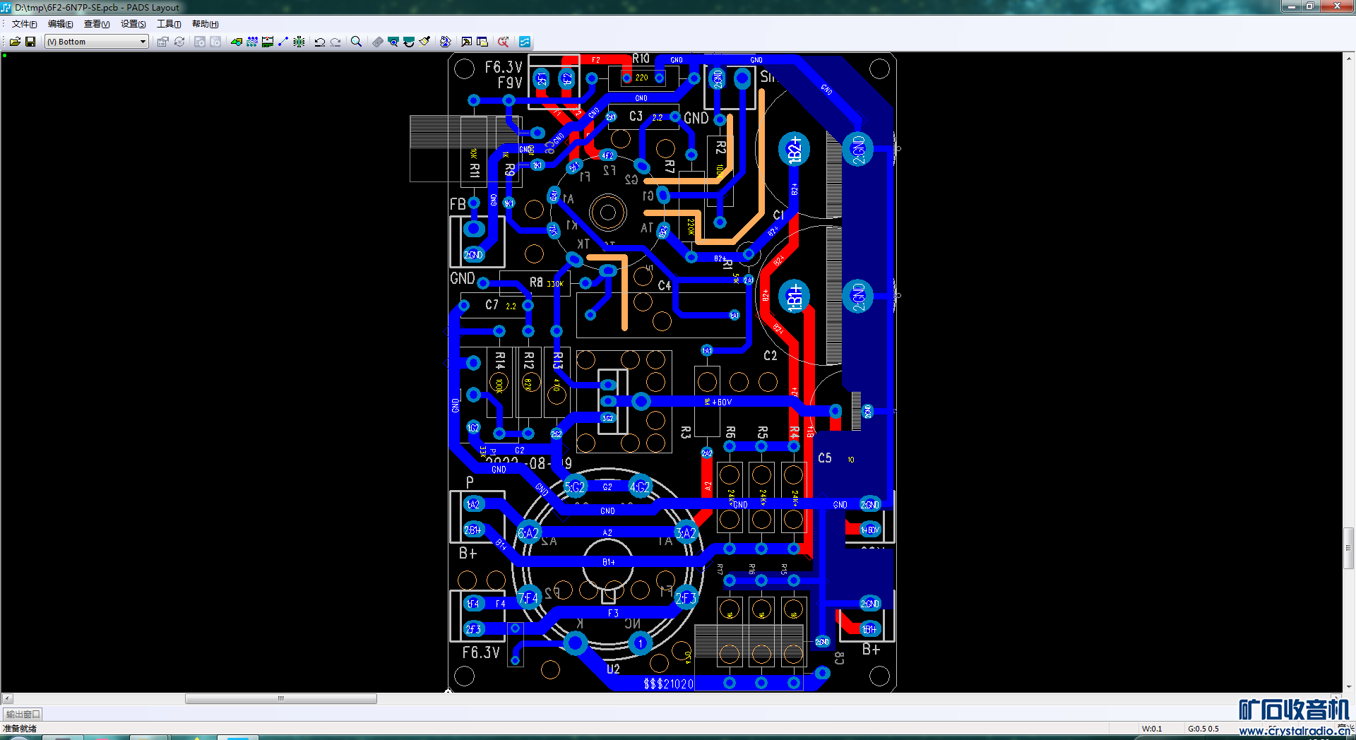

搭棚比较累,干脆画一个PCB去打样,大小是7CMx10CM一个声道,在众多板厂的免费打样规格之内!不包含整流电路,电源部分令做一个板。
家里有小宝宝,管子外露的胆机基本跟我无缘了,采用两层楼的铁机箱做成全内置,不好看也没办法。一楼放置电源部分,打算用麻将机的换牛改,若不成再绕一个EI电源变压器,整流滤波电感都放在一楼,二楼放两片单声道PCB,两只输出变压器。
准备的变压器铁芯规格是EI86叠厚30,铁芯估算有44W的功率,单端取1/10即4.4W,应该够用。变压器预计采用表里的数据,初级2500圈,预计按照海版3夹3垫纸绕法。次级多抽几个头,做成5K、3.5K可变化的。
图都发上来,各位要是有什么好建议请多多指教。
板子明天再检查一下就发去打样了,0元打样真香!

准备使用6F2推6N7P的电路,灯丝分开,手上有一些洋管PCF82,灯丝是9V的,以后可能试试替换6F2

做了些许修改,已经发去打样,结果规则已变,太久没消费无免费打样资格了,付了20元做10片板子,还是可以接受的。
gerber文件发上来,有需要的坛友可以一起玩(gerber是任意板厂都能接受的格式)。菜鸟练手之作难免有不足之处各位自己判断使用
