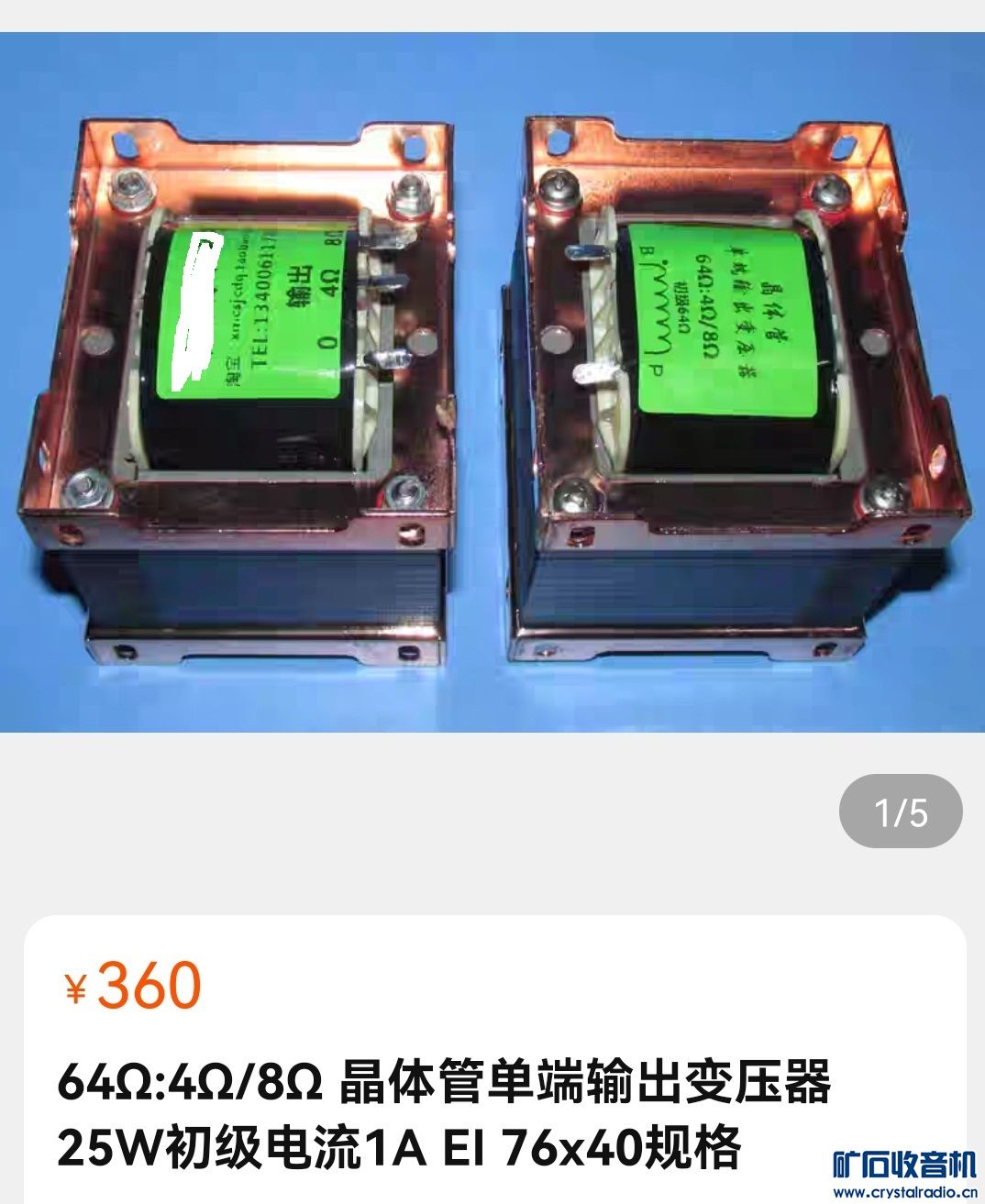

红星402 发表于 2022-6-16 16:40
在闲鱼上看到一个初级600欧:次级150欧的变压器,您看咋样?
阻抗比:600÷150=4,若150Ω侧(次级)接8Ω,(忽略效率问题)则600Ω侧(初级)阻抗=32Ω!阻抗值是很合适的!
但不知道初级直流电阻(铜阻)和次级直流电阻(铜阻)是多大?如果铁芯足够大,有气隙,铜阻又合适(铜线足够粗)就OK了!
大功率工况下,应特别注意输出牛的铜阻:
例如:3AD6C集电极电流设在400ma时,输出牛初级直流电阻(铜阻)最好在5Ω以下,粗看这个输出变压器很可能达不到这个要求!
 楼主| 发表于 2022-6-17 14:30:46 | 显示全部楼层
晶体管单端输出牛,见淘宝有成品卖!
发表于 2022-6-17 14:55:08 来自手机 | 显示全部楼层
不知美多单声道台式收录机里的输出变压器能用否。
 楼主| 发表于 2022-6-17 15:00:37 | 显示全部楼层
老胆LAODAN 发表于 2022-6-17 14:30
晶体管单端输出牛,见淘宝有成品卖!
 楼主| 发表于 2022-6-17 15:06:39 | 显示全部楼层
请把该输出变压器的初级次级的阻抗值和铜阻都发上来,可帮你参谋参谋!

发表于 2022-6-17 15:32:04 | 显示全部楼层
晶体管单端输出牛,见淘宝有成品卖!
这变压器要价太高了
 楼主| 发表于 2022-6-17 15:38:41 | 显示全部楼层
红星402 发表于 2022-6-17 15:32
这变压器要价太高了
我们省钱的这些方案或方法都是凑合而已,真正好的东西必然贵!
