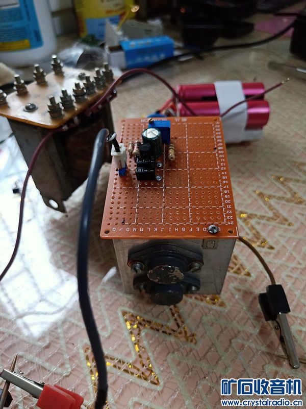

在您手把手的指导下,初战告捷。
通电后首先把电流调到30ma,耳朵贴近喇叭听非常安静,加上信号美妙的音乐声岀来了,音质非常好,动听也耐听,感觉非常舒服。然后把电流加到40ma,音量好像没什么变化,听了一会儿突然声音变得很小了,检查发现k30烧坏了,換了场管,把电流调回到30ma继续听,感觉还真有点1969的味道。
不足的是功率不大,估计1w多一点点,这是不是与3AD6放大倍数(只有34)有关,接下来继续折腾,看能不能再优化提高。
                                                                                                                                                向老师致敬!
发表于 2022-6-11 21:31:46 | 显示全部楼层
我不打算往大了整了,家里有6千多的HIFI功放了。
倒是想用3AX83或2Z800,用两节或三节18650供电,找个3—5w的线间变压器,作怀旧老收音机低放电路用。
请老师帮忙设计一个。
 楼主| 发表于 2022-6-11 22:20:01 来自手机 | 显示全部楼层
倒是想用3AX83或2Z800,用两节或三节18650供电,找个 ...
首先对你的制作成功表示祝贺!
另,查3AX83B耐压只有15V,仍用此图,电源电压最高取6V,如电流仍取30ma,那么,输出牛的阻抗应在200欧左右。所以,你得先找这种初级阻抗200欧,能过30ma直流的单端牛!

如自行设计3AD6C单端输出牛,可按3AD6C供电电压12V,静态电流450ma考虑,此时单端输 ...
谢谢提供资料。不知用3AD30,或者3AD18能否有在不降低音质的前提下提高输出功率?
 楼主| 发表于 2022-6-12 12:48:35 | 显示全部楼层
用3AD30和3AD18肯定比3AD6能将功率做的更大,但网上没有搜到3AD30和3AD18的输出特性曲线图,所以无法精准的回答你的问题!
如果你有3AD30和3AD18的输出特性曲线图,请发上来,我就能为你参谋一下!
其实,用3AD6C做到3W输出(见111#),家庭用已经足够了啊!

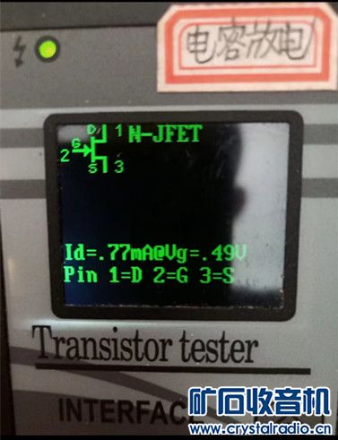

发表于 2022-6-13 13:45:44 | 显示全部楼层
老师:
电路是弄响了,场管管脚排列还没搞明白。
百度资料1脚是S极、3脚是D极;用表测1脚是D极、3脚是S极。刚刚相反。
我冒着烧坏一只管的风险,把管脚反过来扦,结果效果是一样的,音量一样大,电流也没变化,何解?
 楼主| 发表于 2022-6-13 15:37:27 来自手机 | 显示全部楼层
红星402 发表于 2022-6-13 13:45
老师:
电路是弄响了,场管管脚排列还没搞明白。
百度资料1脚是S极、3脚是D极;用表测1脚是D极、3脚是S ...
对于K30A类场管来说,D,S是可以互换的,但还是按厂家规定使用为宜!
