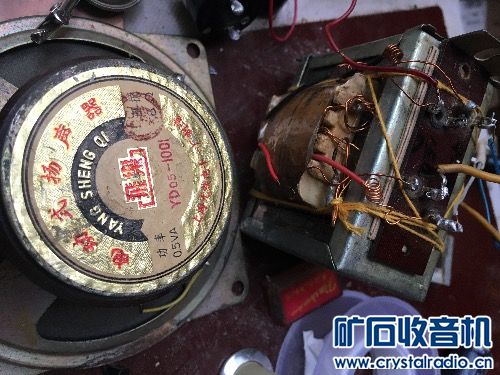

这个是我十多年前做的3AD系输出牛,铁芯截面6平方厘米,66铁芯19X32,频率下限50Hz,输出功率1.5W
 楼主| 发表于 2022-6-19 15:48:28 | 显示全部楼层
单端牛还是推挽牛?音质效果咋样?
发表于 2022-6-19 16:05:43 来自手机 | 显示全部楼层
老胆LAODAN 发表于 2022-6-19 15:48
单端牛还是推挽牛?音质效果咋样?
单端牛,以前放206唱机用的,带10寸老飞乐双盆喇叭障板,低频相当震撼,玩两年喇叭擦圈就拆了

发表于 2022-6-19 19:27:33 来自手机 | 显示全部楼层
找到以前的数据了,当年手上有2个大马力锂电池,所以按7V供电计算,电流0.4A,初级阻抗15欧375匝,次级4欧216匝,低频下限30Hz正负1dB,线直径0.45,刚好绕满窗口

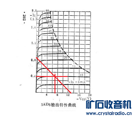

 楼主| 发表于 2022-6-19 20:24:06 来自手机 | 显示全部楼层
kmzzj 发表于 2022-6-19 19:27
找到以前的数据了,当年手上有2个大马力锂电池,所以按7V供电计算,电流0.4A,初级阻抗15欧375匝,次级4欧2 ...
负载线大致是这个样子:

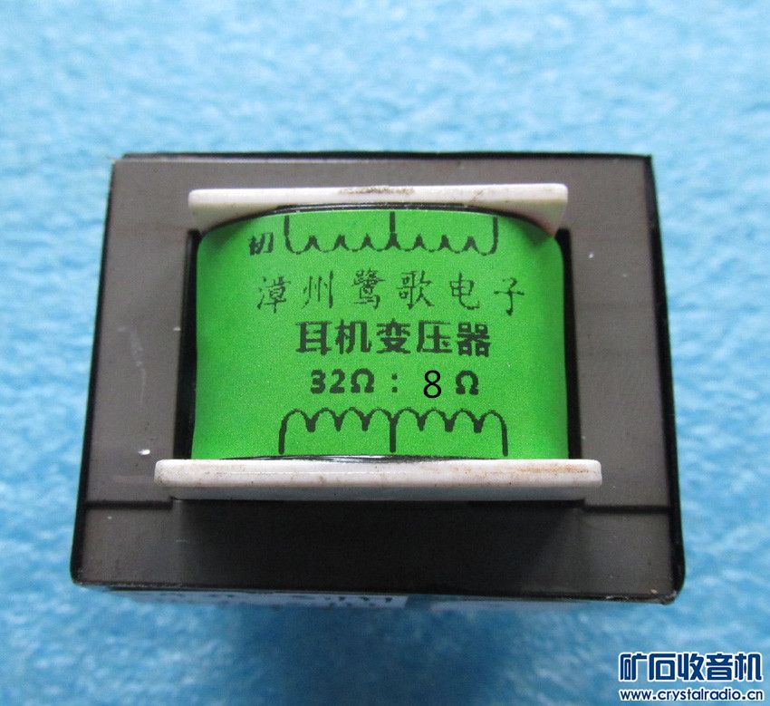

发表于 2022-6-20 10:46:59 | 显示全部楼层
老胆LAODAN 发表于 2022-6-20 10:12
自绕音频牛我真的不敢乱说乱写,怕误人!
淘宝有一个音频变压器好像可以,价199元一对两个,发给您看看。
漳州鹭歌音响
8Ω:32Ω变压器参数:
阻抗:8Ω:32Ω(2Ω+2Ω:8Ω+8Ω)、 1+1:2+2,变压器初次有中心抽头,可以接成 2Ω:8Ω或8Ω:32Ω,也可以反过来使用。
初级直流电阻:约4.5欧
次级直流电阻:约2.1欧
初级电感:约330mH 100HZ测
次级电感:约1.2H 100HZ测
过信号电流100mA
直流耐压:500V
频响:10HZ-24KHZ -0.5DB、36K -1DB、53K -2DB
变压器上贴有电感和铜阻配对参数。挑选二只变压器参数相近的焊在线路板上199元/块。保用一年。
 楼主| 发表于 2022-6-20 12:00:11 来自手机 | 显示全部楼层
漳州鹭歌音响
该帖电路用的晶体管单端输岀牛,初级绕组是需过直流电流的,根据方案不同从几十毫安到几百毫安不等!从这个牛的参数分折,似乎是按不过直流设计的,只能用于音频(交流)阻抗的转换!
