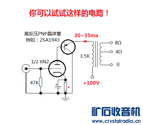

楼主好!我手里电子管单端输出变压器倒是有几种,多是3.5K:8,5K:4,8的,初级铜阻也百多欧吧。我想把输出变接在3AD6的集电极和负电源之间,这样能否做到阻抗大致匹配,是否可行哦?
发表于 2022-6-19 08:44:47 来自手机 | 显示全部楼层
因为3AD6CJ的管子还在路上,没法实验,先请教一下。
 楼主| 发表于 2022-6-19 09:03:16 | 显示全部楼层
vceo 发表于 2022-6-19 08:42
楼主好!我手里电子管单端输出变压器倒是有几种,多是3.5K:8,5K:4,8的,初级铜阻也百多欧吧。我想把输 ...
遗憾,你的这些电子管单端牛不能用于该3AD6C单端电路!
不过,如果你有高反压PNP晶体三极管,不妨试试下面的电路:
 楼主| 发表于 2022-6-19 09:08:42 | 显示全部楼层

如果特别想做3AD6C单端,不妨下决心买两只成品晶体管专用单端输出牛!
