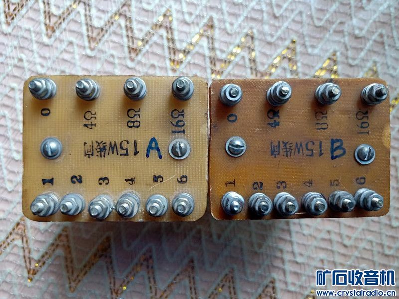

发表于 2022-6-9 17:20:29 | 显示全部楼层
老胆LAODAN 发表于 2022-6-3 10:31

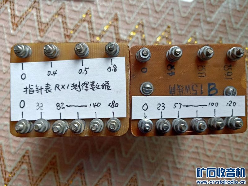

大致看,应该可以!请把初级(各抽头)阻抗和1-6之间的直流电阻(铜阻)发上来,我给你参谋参谋!
买了两个一模一样的,测得的电阻数据确不一样。
用指针万用表RX1欧母档测的,请老师看看能用不?
 楼主| 发表于 2022-6-9 19:49:35 来自手机 | 显示全部楼层
可惜了!可惜了!初级(1,6之间)铜阻太大,不能用于本帖中的电路!
发表于 2022-6-9 20:44:30 | 显示全部楼层
初级只用0—32欧那一组行不?

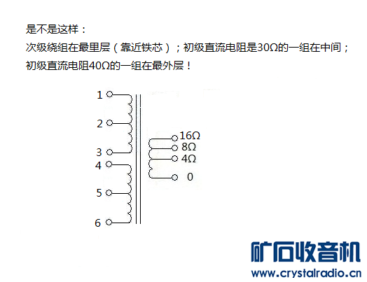

发表于 2022-6-9 21:00:04 | 显示全部楼层
这个线变初级是两组独立的线川,我把两组线川并联后量了一下,一个铜阻是30欧、一个铜阻是40欧,是不是可以并联后使用?
 楼主| 发表于 2022-6-9 21:00:18 来自手机 | 显示全部楼层
红星402 发表于 2022-6-9 20:44
初级只用0—32欧那一组行不?
初级只用一小部分线圈,效果肯定不会好!另,阻抗比也未必合适,如阻抗比合适,可以凑合试试!
 楼主| 发表于 2022-6-9 21:10:53 | 显示全部楼层
红星402 发表于 2022-6-9 21:00
这个线变初级是两组独立的线川,我把两组线川并联后量了一下,一个铜阻是30欧、一个铜阻是40欧,是不是可 ...
如果初级有两种线圈,一组直流电阻30欧;一组直流电阻40欧,两组串联总电阻是70欧左右,这与你前面提供的数据是矛盾的啊!

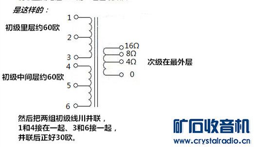

发表于 2022-6-9 21:29:48 | 显示全部楼层
老胆LAODAN 发表于 2022-6-9 21:10
如果初级有两种线圈,一组直流电阻30欧;一组直流电阻40欧,两组串联总电阻是70欧左右,这与你前面提供 ...
1—3为一组大约60欧、4—6为一组也约60欧;两组并联(不是串联)刚好30欧。这样初级线川都用上了。
 楼主| 发表于 2022-6-9 21:38:59 | 显示全部楼层
 楼主| 发表于 2022-6-9 21:40:15 | 显示全部楼层
这就对了!
但并联是有条件的,不能随意并联,你应该知道的!另,测出变比,算出出阻抗,如何使用自然就明了了!

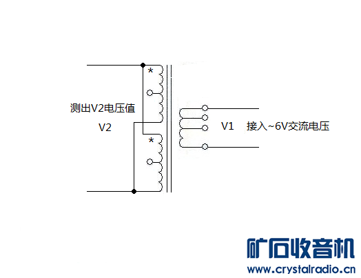

发表于 2022-6-9 22:02:38 | 显示全部楼层
 楼主| 发表于 2022-6-9 22:08:42 | 显示全部楼层
(1)验证初级两组线圈的头尾,正确并联!
(2)测出变比,算出阻抗比!
发表于 2022-6-9 22:13:29 | 显示全部楼层
