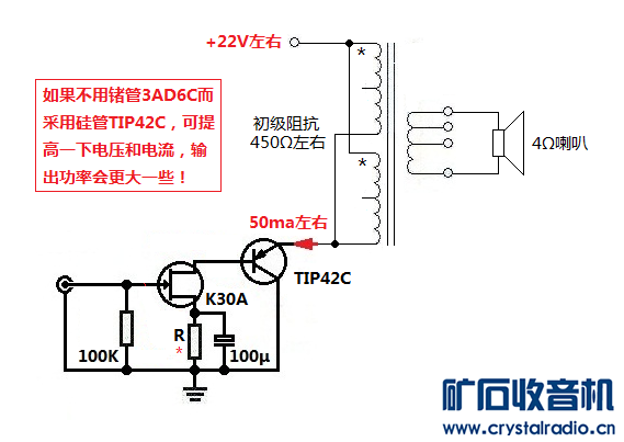

谢谢!这只是其中一个,另一个变压器初级交流35v,是否可凑合用?
 楼主| 发表于 2022-6-10 14:30:47 | 显示全部楼层
              也可!
 楼主| 发表于 2022-6-10 14:31:25 | 显示全部楼层
 楼主| 发表于 2022-6-10 14:48:54 | 显示全部楼层
这种变压器虽然是对插,没留气隙,但因其铁芯有绝缘层,铁芯对插面接触也不是很严(相当于有气隙),反而在此正好可用!你试试吧,看效果如何后再告诉我!
发表于 2022-6-10 14:57:01 | 显示全部楼层
谢谢您提供的详图,只差场管了,手头只有K241、k117、k30…
 楼主| 发表于 2022-6-10 14:59:22 来自手机 | 显示全部楼层
先用K30吧!
发表于 2022-6-10 15:10:11 | 显示全部楼层
查了一下:k117、k30应该都可代用。
k192   18v   3ma
k117   50v   5ma
k30A   50v   6.5ma

发表于 2022-6-10 21:41:44 | 显示全部楼层
老同志们总是对输出变压器情有独钟,我是一看到输出变压题就想绕开!要么做OTL,要么OCL。
 楼主| 发表于 2022-6-10 21:46:23 | 显示全部楼层
我也曾千方百计绕开过!
可是,老了老了,绕了一圈又回来了!

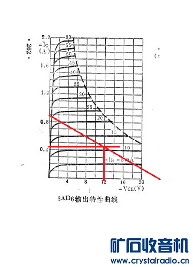

支持自行设计制造!
如自行设计3AD6C单端输出牛,可按3AD6C供电电压12V,静态电流450ma考虑,此时单端输出牛的初级阻抗为27Ω,输出功率则接近3W!
