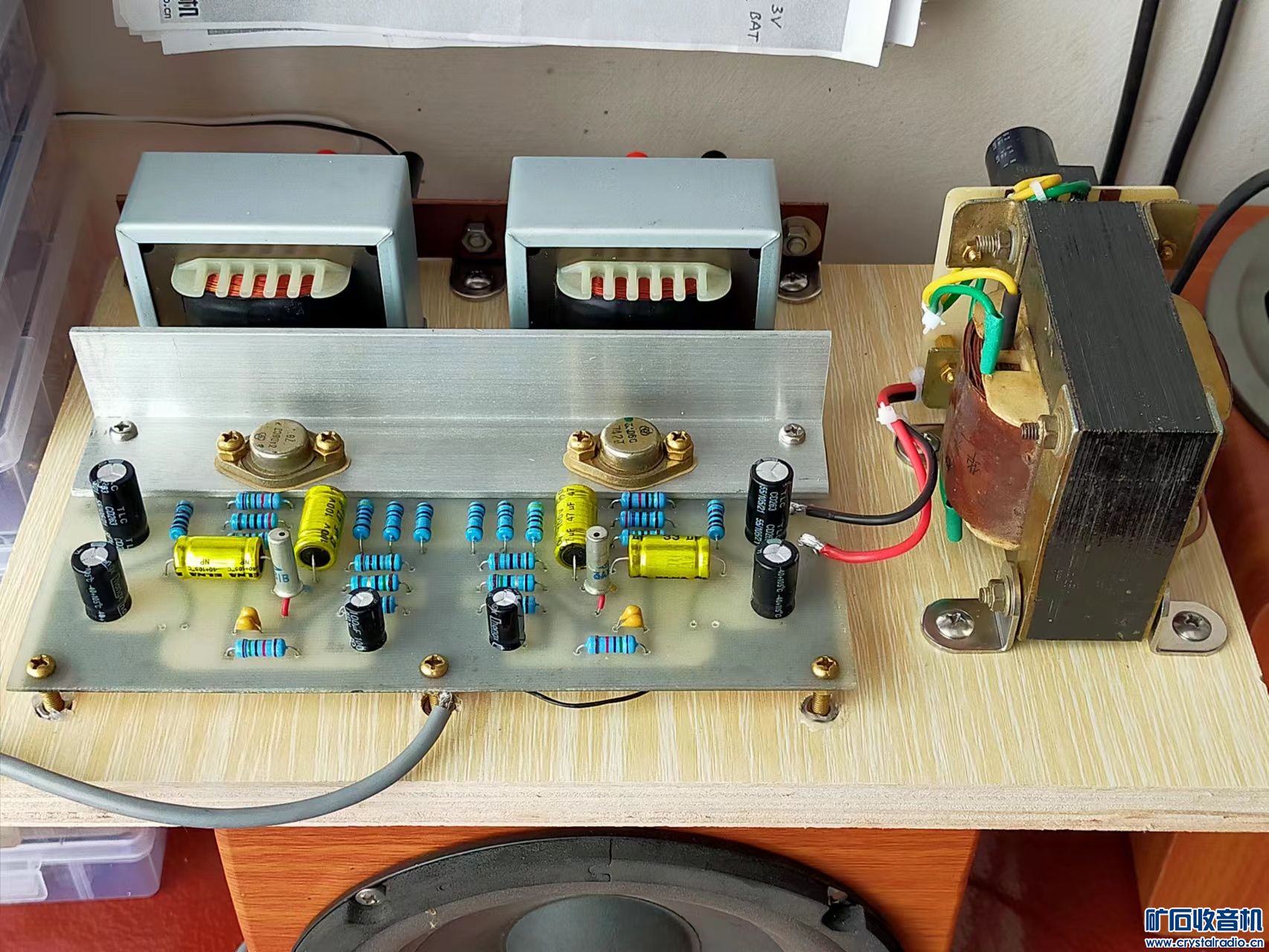

发表于 2022-7-30 15:11:24 | 显示全部楼层
近日做好的3AX81B+3AD6C单端甲类小功放上个图。输出功率不大,每声道零点几瓦吧,小房间听音是足够了。输出变压器是自己绕的,电源变压器用的是老黑白电视电源变压器,试了好几对小音箱,包括收录机音箱、惠威的6.5吋、8吋书架箱,结果是一对以前买的柏力喇叭做的小音箱最搭配、最耐听。现在每天都在听着呢。CD、黑胶、磁带卡座都被冷落了。
发表于 2022-7-30 15:12:08 | 显示全部楼层
没有机壳,木板对付。
发表于 2022-8-15 13:28:28 | 显示全部楼层
我是用3AD50做的,发热非常大,不知道是不是正常?
发表于 2022-8-15 16:39:22 | 显示全部楼层
vceo 发表于 2022-7-30 15:11
近日做好的3AX81B+3AD6C单端甲类小功放上个图。输出功率不大,每声道零点几瓦吧,小房间听音是足够了。输出 ...
请问你的3AD6C发热厉害吗?
发表于 2022-8-15 18:02:03 | 显示全部楼层
机器做的不错,输出功率小了点,主要还是推动功率小了。用三个管子就好了,一级电压放大,再用3AX81做射极输出直接推3AD6这样输出功率大大增加。
