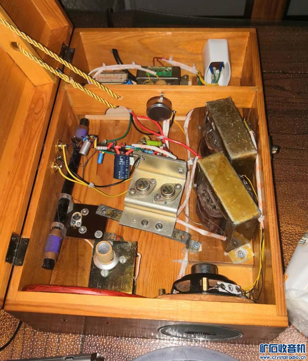

(1)验证初级两组线圈的头尾,正确并联!
(2)测出变比,算出阻抗比!

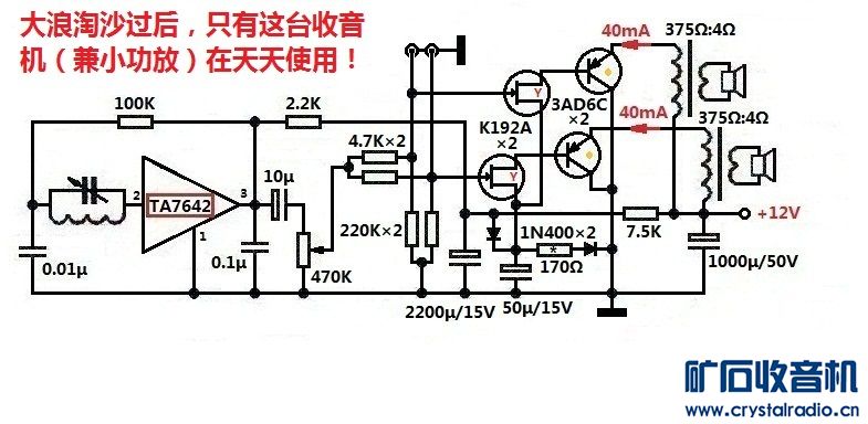

按我原理图和实物图的要求制作,就就会有真体会!你会把通常的超外差收音机,什么OTL,OCL功率输出摸式,束之高阁!

使用方便,不吵人;音质奇好,有胆味!

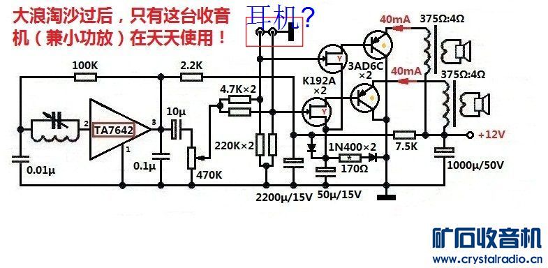

这机确实很好,采用场管仿电子管声音,能否公开pcb版图元件数据和输出变压器数据?我也仿个做电脑音响和收音机,还可以方便野外使用。
发表于 2022-5-28 21:44:25 | 显示全部楼层
输出变器的制作方法,详细的讲一下呗!

不用pcb,元件少,接线架即可!

问 LZ ,上面那个可是个耳机.
这个机器的确是一个TA7642,把我折腾了许久的中频给废了.
发表于 2022-5-28 21:54:57 | 显示全部楼层
可变电容器用270pf?线圈多少匝?

思路挺好 一片TA7642省了许多晶体管元器件和调试 楼主有实物图片劳烦来点就更好了 就爱看论坛里爱好者们制作的实物 为仿制埋下伏笔先
 楼主| 发表于 2022-5-28 22:01:28 | 显示全部楼层

 楼主| 发表于 2022-5-28 22:07:38 | 显示全部楼层
ssffzz1 发表于 2022-5-28 21:48
问 LZ ,上面那个可是个耳机.
做小功放使用时,立体声音频信号由此输入!
注:我用的喇叭是双音圈的,一只即可实现立体声效果!
发表于 2022-5-28 22:13:48 | 显示全部楼层
这放大部分算是并联推挽吗
