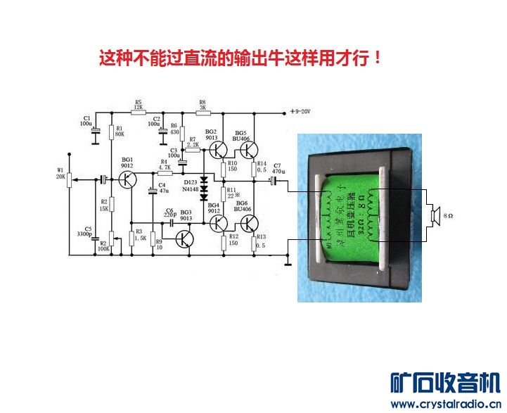

 楼主| 发表于 2022-6-20 14:50:23 | 显示全部楼层
红星402 发表于 2022-6-20 10:46
淘宝有一个音频变压器好像可以,价199元一对两个,发给您看看。
漳州鹭歌音响
发表于 2022-6-20 16:44:49 | 显示全部楼层
这样用有什么好处吗,不然岂不是多此一举。
 楼主| 发表于 2022-6-20 17:50:00 来自手机 | 显示全部楼层
你认为这样做没好处,我也认为这样做大可不必,可有人认为这样做有很大好处!想知道他们这样做究竟是为什么,搜索看看!

发表于 2022-6-20 18:14:04 | 显示全部楼层
厉害啊,这也行,ta7642,外围能不能想办法抗干扰,要去乡下听,但是也不能开节能灯。功放,是变压器推挽乙类?一般这种声音比较暖,中频浑厚。我不知道,石机变压器能不能做得频响也不错。
 楼主| 发表于 2022-6-21 05:15:39 来自手机 | 显示全部楼层
zycxjl000 发表于 2022-6-20 18:14
厉害啊,这也行,ta7642,外围能不能想办法抗干扰,要去乡下听,但是也不能开节能灯。功放,是变压 ...
石机单端牛,阻抗低(十几欧至几十欧),电感量小,漏感和分布电容影响小,所以幅频持性比电子管单端牛更容易做好!
发表于 2022-6-21 17:40:00 | 显示全部楼层
老胆LAODAN 发表于 2022-6-21 05:15
石机单端牛,阻抗低(十几欧至几十欧),电感量小,漏感和分布电容影响小,所以幅频持性比电子管单端牛更 ...
好吧,晶体管纯甲类单端需不需要对供电要求比较高呢?
 楼主| 发表于 2022-6-21 17:59:29 来自手机 | 显示全部楼层
随意即兴发帖,总有组句遣词不严谨处,谢谢提示!
石机高压供电时,其输出牛高阻抗,与电子管输出牛有些相似了,164#有图,我已有此示意了!不过,石机功放,低压大电流应用是主流;高电压应用并无特别优势,所以较鲜少!

 楼主| 发表于 2022-6-23 15:23:40 | 显示全部楼层
用输出变压器的晶体管单端,是最原始最古老的功放电路,它声音的最大特点就是“天然去雕饰”!晶体管民用产品,早期用于便携式收音机,电池供电,输出变压器甲类单端因效率低而未被推广!
发表于 2022-6-23 20:11:06 来自手机 | 显示全部楼层
我也找到了一对似乎合适的变压器,但估计得把铁芯拆了重新插才行。也希望已装了这个电路的朋友分享您的收获和经验!
发表于 2022-6-23 21:27:50 来自手机 | 显示全部楼层
老胆LAODAN 发表于 2022-6-23 15:23
用输出变压器的晶体管单端,是最原始最古老的功放电路,它声音的最大特点就是“天然去雕饰”!晶体管民用产 ...
电子管单端甲类功放装过6P1,6P14,6L6GC等,晶体管的单瑞这还是第一次玩,目前还是卡在输出变压器。想找找电子管单端输出变压器的完整设计资料作参考,家里的老书大概找了一遍没找到。似乎记得是九几年《实用影音技术》或是《无线电》杂志上有过介绍,却没找到。手里有此资料的朋友,麻烦上传一份,先表示感谢了!我绕制成功了,将把完整的绕制数据分享给大家。
发表于 2022-6-23 21:37:01 来自手机 | 显示全部楼层
楼上,79年《无线电>>(好象第一期还是弟二期)有高保真输出变压器设计,例子是6p14推挽,。其实推挽也好单端也好,变压器设计大同小异可以参考。当然电路设计两者差太多了。
