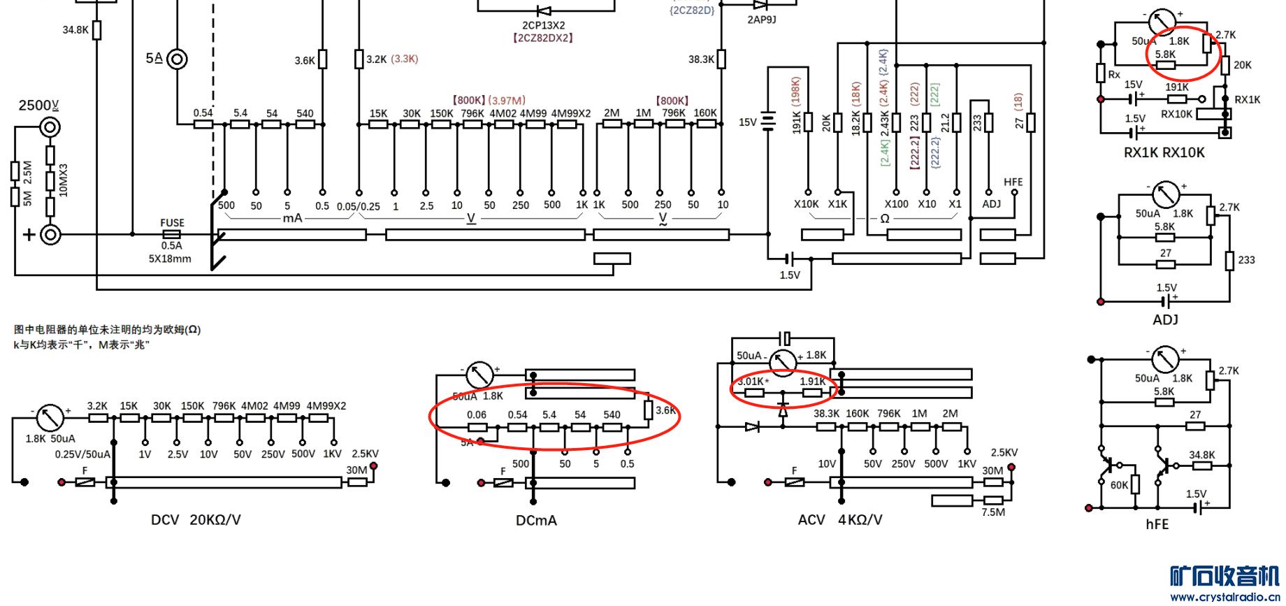

可能看错而已,有什么可能从表比测量是50微安,纯测表头是64微安、
 楼主| 发表于 2022-12-3 13:53:25 | 显示全部楼层
sjtx1971 发表于 2022-12-3 11:48
刚测了一下,表头裸电流64微安,带调整电阻是68微安,但是从表笔处测试是50微安,疑惑,我的测试方法有 ...
这三种方法测试结果应该是一样的才对,注意从表笔处测应该打到50uA/025V档。
如果表头电容或二极管严重漏电,从表笔处测的电流肯定要大些才对。
还有个可能,指针有回差或卡顿,这样读数就不准了。建议去掉电容和2只二极管再测量裸表头,并注意指针有无卡顿、回差。

我又测了一次,这次把表头线断开一根,测得动圈电阻1.497KΩ,带电阻1.779KΩ,这样就差不多对上厂标参数了,应该是有个并联电阻造成的阻值减小,电流变大,我没找到是哪个
 楼主| 发表于 2022-12-3 19:40:02 | 显示全部楼层
sjtx1971 发表于 2022-12-3 19:03
我又测了一次,这次把表头线断开一根,测得动圈电阻1.497KΩ,带电阻1.779KΩ,这样就差不多对上厂标参数 ...
你没断开表头线啊?刚才本想提醒你来的,
一想,你都说是裸表头了,不至于在线测量吧
 楼主| 发表于 2022-12-3 19:42:20 | 显示全部楼层
在线测量的话,除了DCV,其它档都有并联电阻。
发表于 2022-12-3 19:48:13 | 显示全部楼层
不是,拆开表头线测量就正常了,表头有个并联电阻分流造成的

发表于 2022-12-3 20:03:12 | 显示全部楼层
quexing 发表于 2022-12-3 20:00
但是看不到你的表头有并联电阻啊
我也没找到,应该在板上

 楼主| 发表于 2022-12-3 20:09:39 | 显示全部楼层
但是看不到你的表头有并联电阻啊
在线测表头电阻时,碰巧没打在DCV上。
发表于 2022-12-3 20:17:31 | 显示全部楼层
老郑小烧 发表于 2022-12-3 20:09
在线测表头电阻时,碰巧没打在DCV上。
一时没反应过来,除了直流电压挡以外,其余全都有分流电阻。46.2、37.5的直流电压档也有分流电阻。
所以测量表头电阻断开测量比较准确,
 楼主| 发表于 2022-12-3 20:19:05 | 显示全部楼层
所以 ...
是的,没把握时必须断开
