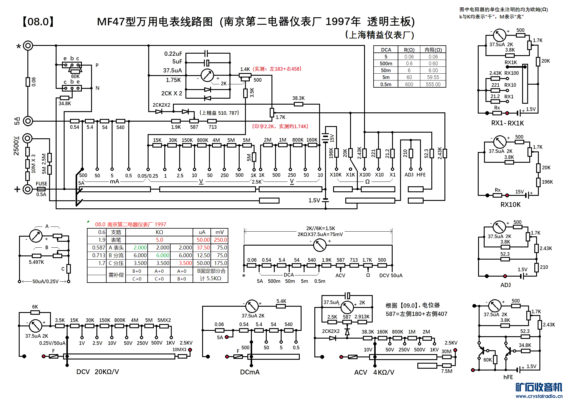

 楼主| 发表于 2023-2-27 14:21:45 | 显示全部楼层
mwml 发表于 2023-2-26 18:01
好像少了上海国光仪表厂的MF47
指针表互相“借鉴”,国光的貌似就是这个,板子都是透明的。
PS:上海精益仪表厂 的也雷同。多谢提醒,稍后将国光加到08.0的标题中。

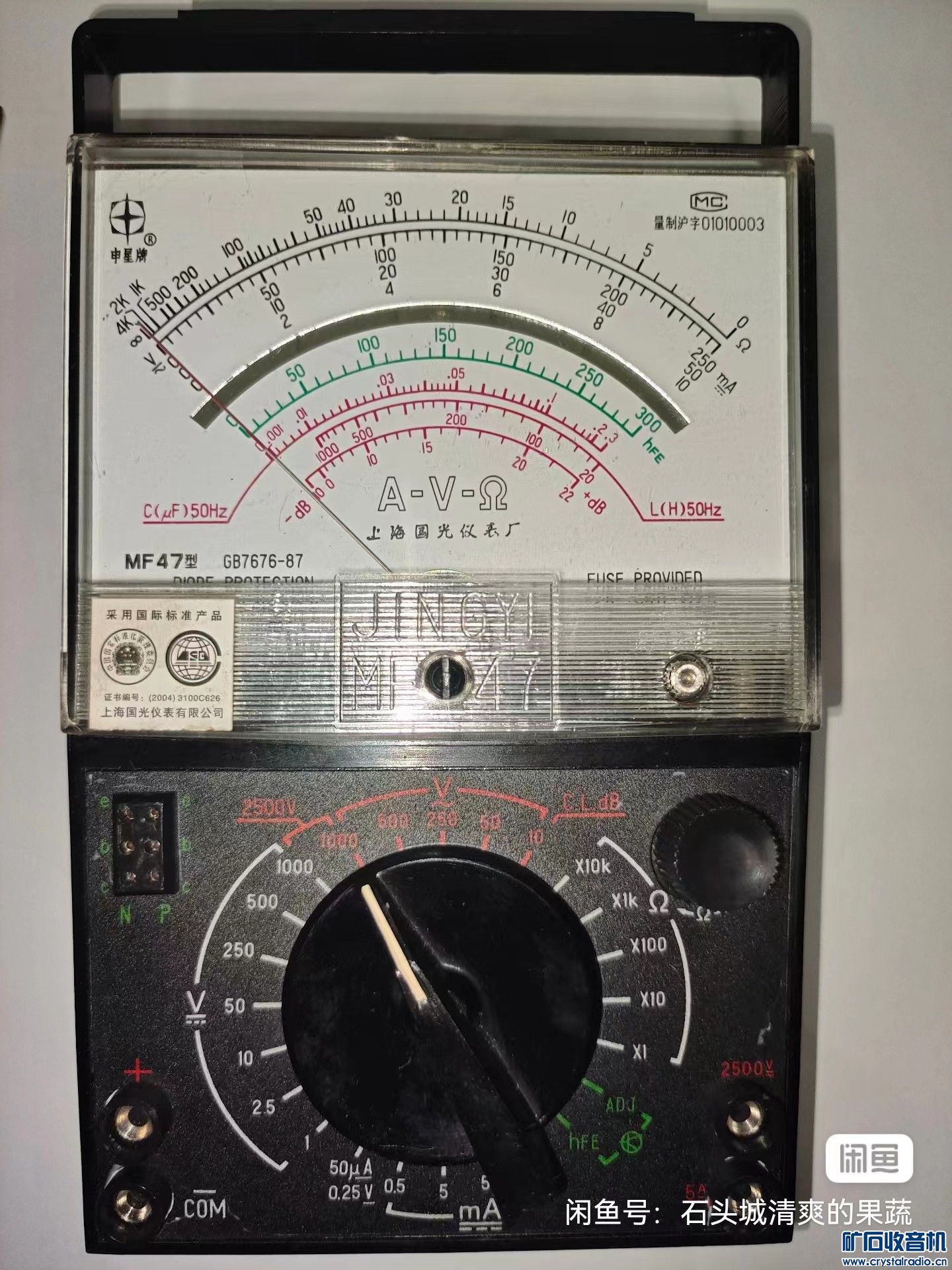

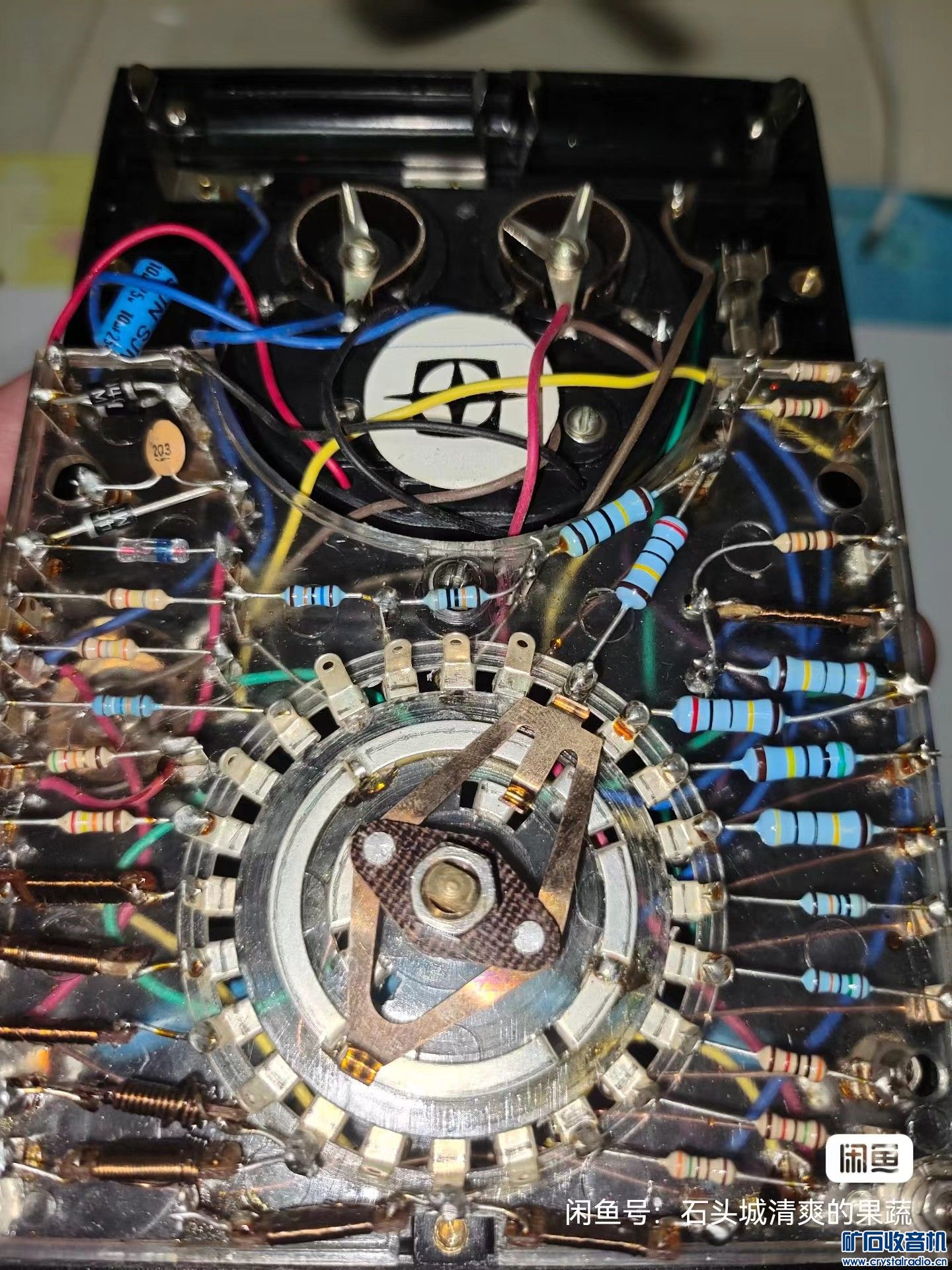

 楼主| 发表于 2023-2-27 14:38:41 | 显示全部楼层
好像少了上海国光仪表厂的MF47
15V无表头小开关的
上海国光:
南京二表厂:

更正一下,国光如果是我发的图片,从DC1kV档看,应该是09.0, DC1kV不跟其它档共用电阻,
08.0的DC1kV与其它档共用电阻。

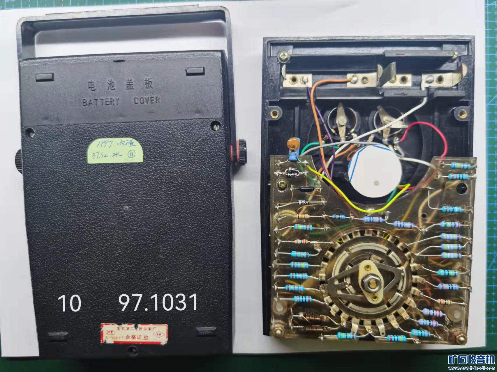

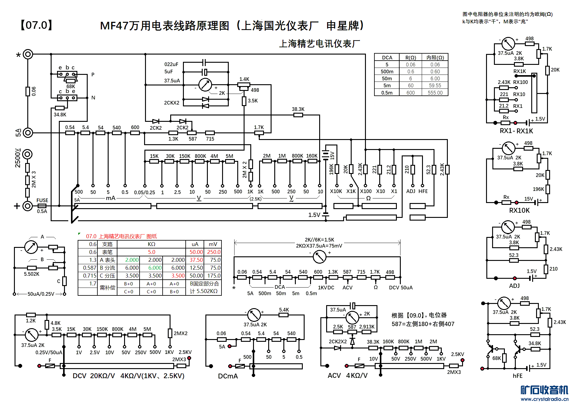

又找了几张实物照片,有一种板子是非透明的,基本确认15V的上海国光MF47,与 07.0(上海精艺电讯仪表厂)完全相同。
国光MF47说明书里给的图,与实物有点儿差别,能确定的是DC1kV电流接入点不同,DC2.5kV的灵敏度不同,另外,还遗漏了38.4KDCV档的共串电阻。
如果您有这表,麻烦核实一下这4只电阻对不对。

表头的是线绕电阻,耐用吗?
发表于 2023-3-3 18:22:58 | 显示全部楼层
老郑小烧 发表于 2023-3-3 14:39
又找了几张实物照片,有一种板子是非透明的,基本确认15V的上海国光MF47,与 07.0(上海精艺电讯仪表厂 ...
老郑,没有小开关的旋钮的结构是不是和有小开关的一样?还是与现在新款的旋钮一样?
 楼主| 发表于 2023-3-3 19:22:12 | 显示全部楼层
quexing 发表于 2023-3-3 18:13
表头的是线绕电阻,耐用吗?
我用的少没体会,看起来挺结实的,尤其表头的不常调整,完全没问题,
欧姆电位器也有线绕的,也没听说不耐用
