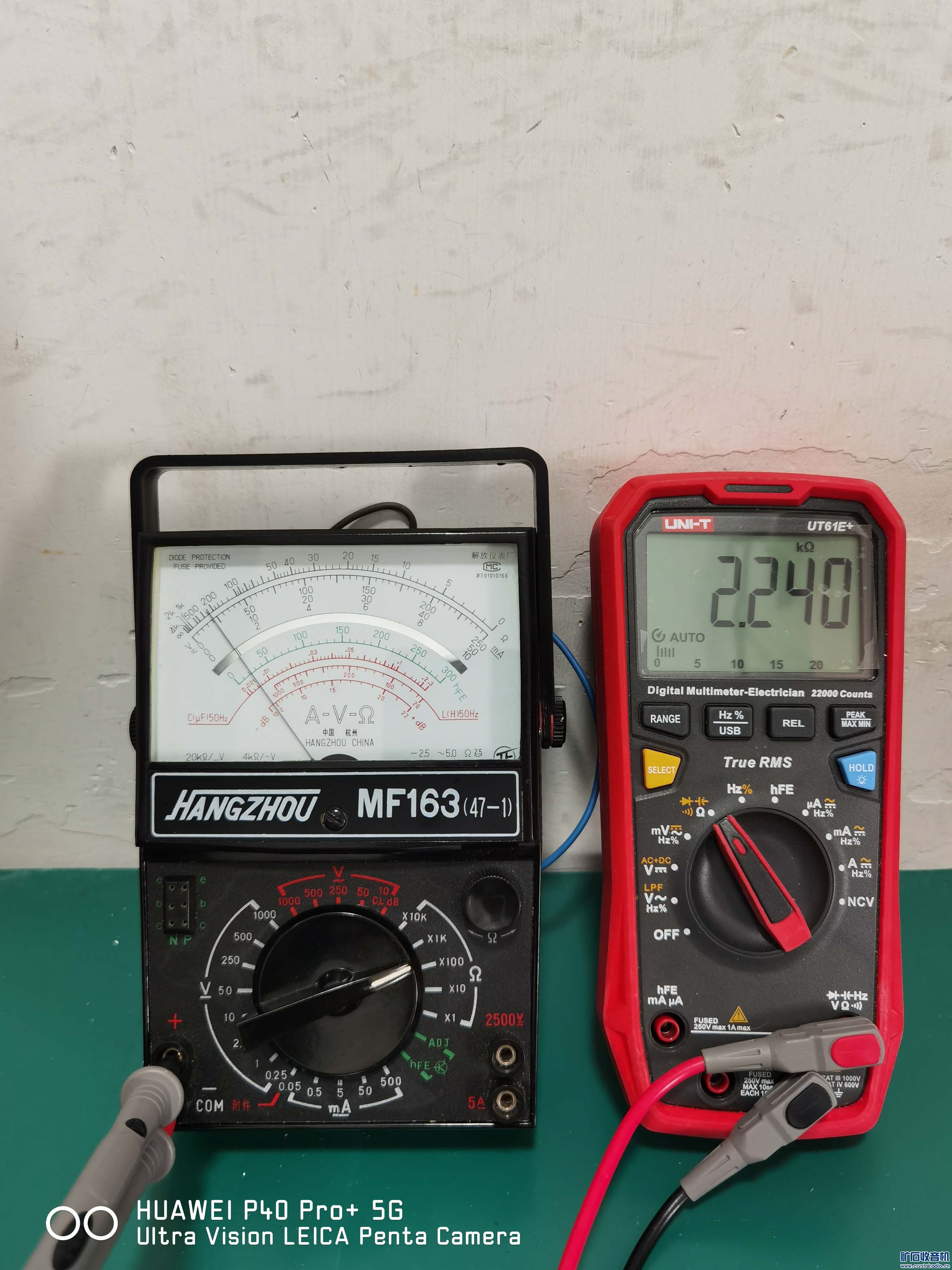

有只表,电阻档的分流电阻很准,但表头半偏电流是25.2uA,结果是测量中值电阻所有档都不准 。
另一只 ...
但是之前粗略试过,电阻挡与50微安满偏、26半偏好像没有什么关系。只有与中值有关
 楼主| 发表于 2022-12-3 20:59:03 | 显示全部楼层
quexing 发表于 2022-12-3 20:56
对的,不同时期是不一样,
按照你的表第一列,以及你以前的计算。18200是1-100R档的公用电阻。之前 与表 ...
2169与2200的差,留给电池内阻了
发表于 2022-12-3 21:02:31 | 显示全部楼层
1.5的电池没有31欧姆吧
 楼主| 发表于 2022-12-3 21:03:38 | 显示全部楼层
与电流有关系的,毕竟是电流激励表头。
内阻决定总电流,总电流对了,表头响应没有偏差,读数才对。
发表于 2022-12-3 21:03:43 | 显示全部楼层
电池+表笔+保险丝,顶多合计是1.5欧姆
发表于 2022-12-3 21:08:05 | 显示全部楼层
老郑小烧 发表于 2022-12-3 21:03
与电流有关系的,毕竟是电流激励表头。
你这样说提醒了我,真的是这样的。
 楼主| 发表于 2022-12-3 21:11:47 | 显示全部楼层
quexing 发表于 2022-12-3 21:02
1.5的电池没有31欧姆吧
你说的对,理论上是差太多了。
我查了计算表,RX100的内阻,不含线阻、电池什么的,
按2.43K算,调整范围是 2.163K-2.175K,是有问题。
发表于 2022-12-3 21:13:50 | 显示全部楼层
你知道我的强迫症,我的最好的一个解放中值23,但是实际电阻是按照22计算的,这里已经有4.5%的示值误差了(相当于标准弧度误差的1.1%),但是我还是将2.43K,刮皮到2.47K,后来决定额还是差一点,又将中值选择为22.3,这样基本很准确(目测)。
 楼主| 发表于 2022-12-3 21:14:13 | 显示全部楼层
1.5的电池没有31欧姆吧
按2.4K算,范围是 2.139-2.151K,差得更多了。
发表于 2022-12-3 21:20:59 | 显示全部楼层
我换电阻后测到是这样的
发表于 2022-12-3 21:25:00 | 显示全部楼层
换了电阻,,刮了电阻是这样的,做自己喜欢的事情,
 楼主| 发表于 2022-12-3 21:30:13 | 显示全部楼层
弄好心里就舒服了,要不总觉得有个事儿
发表于 2022-12-3 21:31:54 | 显示全部楼层
老郑小烧 发表于 2022-12-3 21:30
弄好心里就舒服了,要不总觉得有个事儿 。
差不多就是这样,
