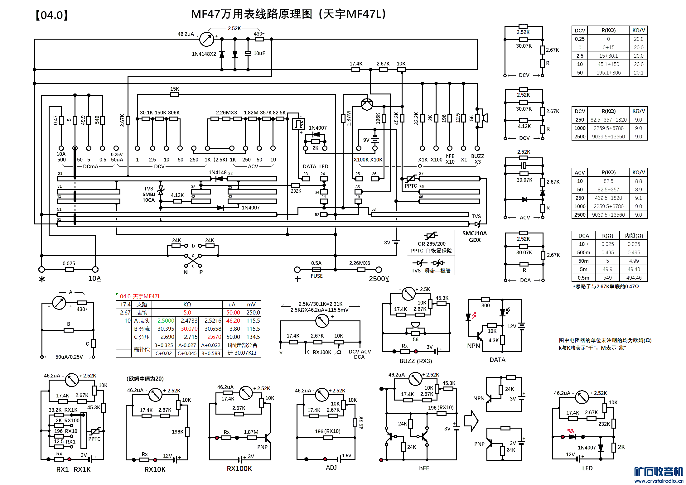

分享原创:老郑MF47图集
 楼主| 发表于 2022-11-17 09:30:57 | 显示全部楼层
更正:04.0 左下角RX1-RX1K分图,原图遗漏了公串的自恢复保险(PPTC),该PPTC实测电阻约为6欧姆多。
 楼主| 发表于 2022-11-17 12:41:14 | 显示全部楼层
楼上的小图改错了,欧姆分图中PPTC应该是下图这样接。
之前一直怀疑RX1的12.5欧姆与20差得太多,加上PPTC的6-7欧姆就对了。
 楼主| 发表于 2022-11-22 15:00:40 | 显示全部楼层
图K02.2,RX10K分图:回路中多串联了1只20K电阻。更正后如下:

 楼主| 发表于 2022-11-25 21:57:51 | 显示全部楼层
新立屯123 发表于 2022-11-25 14:00
请郑老师也给我发一份 谢谢了
已发。04.4和K02.2请用303楼和304楼的图替换。

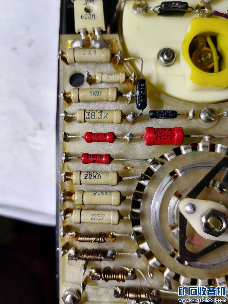

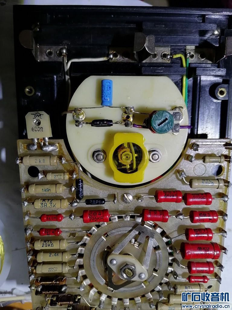

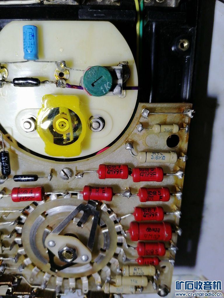

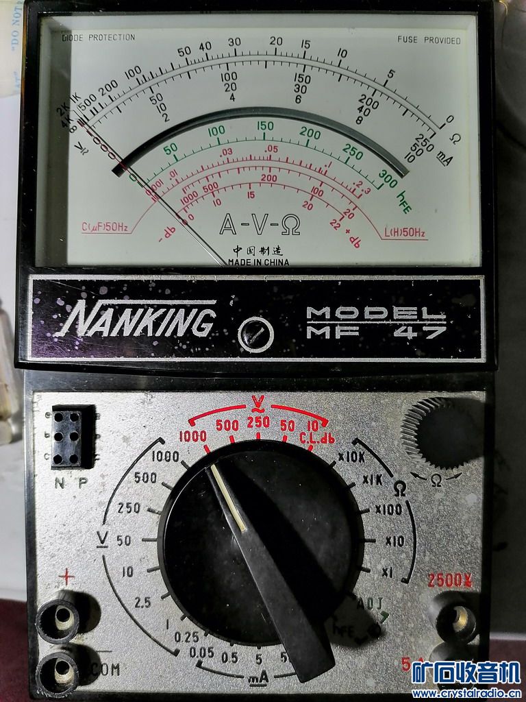

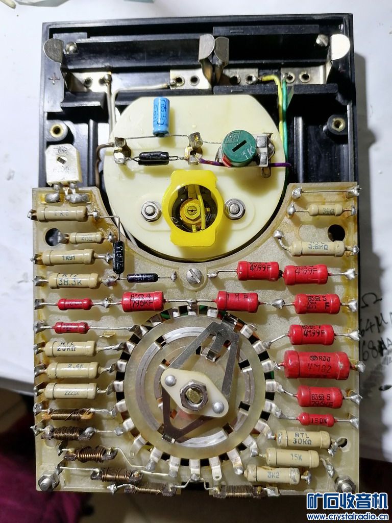

发表于 2022-12-3 07:53:25 | 显示全部楼层
为什么我的83年NANKING47实测表头直流电阻加可调是1.3K左右呢?
发表于 2022-12-3 08:45:44 | 显示全部楼层
你的意思是表头支路的电阻合计是1.3K?如果这样是偏小了
发表于 2022-12-3 09:08:44 | 显示全部楼层
我刚又测了一下,我记错了,实测线圈1.129K,加电阻1.259K,还有一个同款的放时间长了,动圈好像不通了,晕,我还在查动圈资料,不好找
发表于 2022-12-3 09:37:45 | 显示全部楼层
sjtx1971 发表于 2022-12-3 09:08
我刚又测了一下,我记错了,实测线圈1.129K,加电阻1.259K,还有一个同款的放时间长了,动圈好像不通了, ...
动圈比较考验技术,我自问没有这个手艺。所以看动圈维修的都是欣赏别人的技术。
发表于 2022-12-3 09:43:48 | 显示全部楼层
你这个线圈1.129K偏小,我的都是1.7K以上的,
发表于 2022-12-3 10:20:04 | 显示全部楼层
谢谢!请发  1063232466@qq.com
 楼主| 发表于 2022-12-3 10:35:08 | 显示全部楼层
一般老47表头,动圈电阻都在1.5-1.7K左右,
1.129K不正常,因为可调电阻最多620欧姆,加不到1.8K。
匝间短路?测下满偏电流多少?
 楼主| 发表于 2022-12-3 10:40:43 | 显示全部楼层
已发,请查收。
发表于 2022-12-3 11:21:18 | 显示全部楼层
再次感谢老郑老兄!
发表于 2022-12-3 11:48:18 | 显示全部楼层
匝 ...
刚测了一下,表头裸电流64微安,带调整电阻是68微安,但是从表笔处测试是50微安,疑惑,我的测试方法有误?其它各档位也都测量正常,
