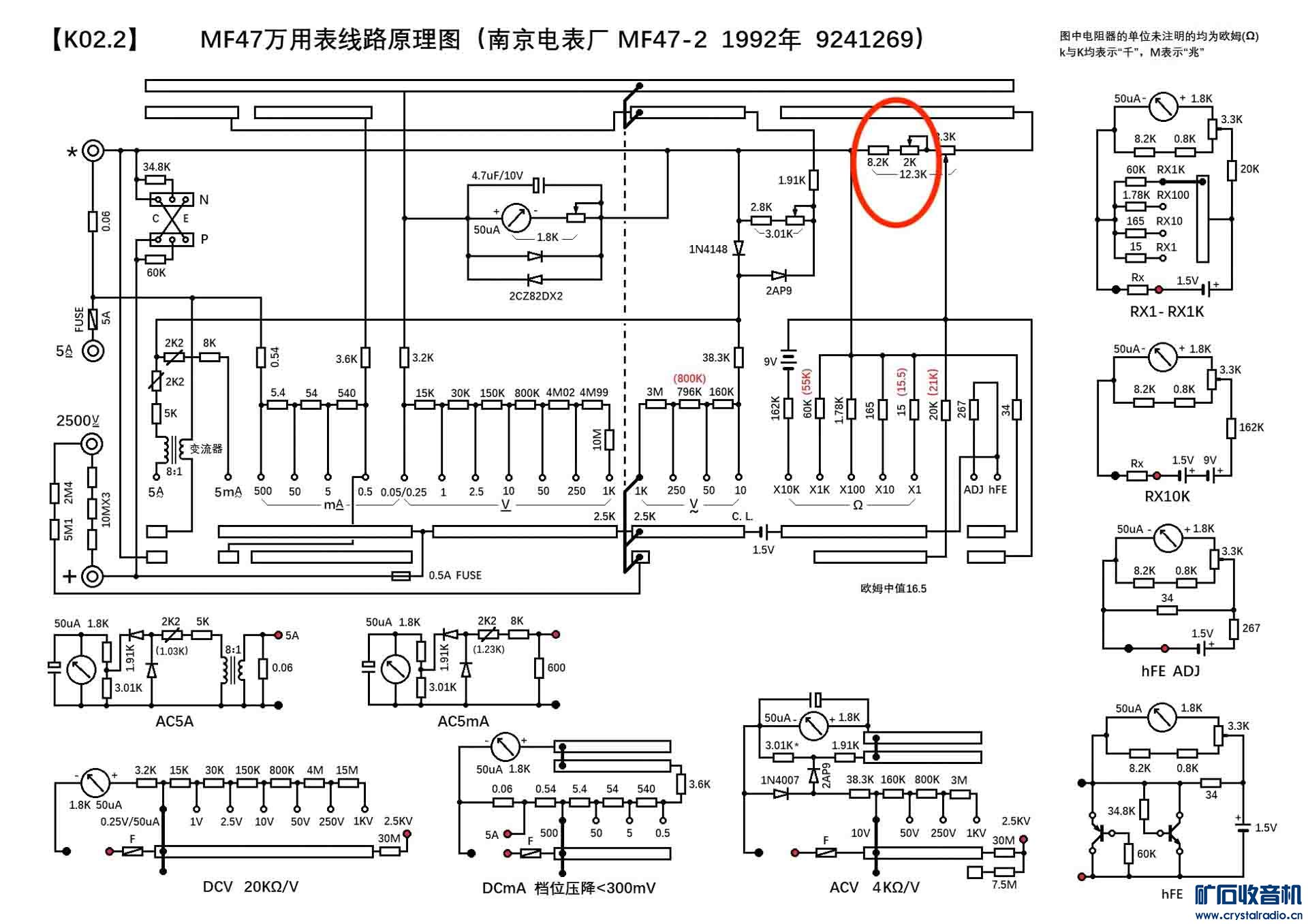

发表于 2025-2-1 15:05:14 | 显示全部楼层
请问老郑老师,这个南京电表厂的47表上的2K电位器(图中红圈内的)是做什么用的?

 楼主| 发表于 2025-2-2 14:54:59 | 显示全部楼层
调节欧姆表头网孔总电阻的。
网孔总电阻设计值是12.3k+1.8k=14.1k,极限压降为 14.1k*50uA=705mV
电阻(尤其是电位器)和表头灵敏度都有误差,所以需要调节。
发表于 2025-2-2 15:30:58 | 显示全部楼层
老郑小烧 发表于 2025-2-2 14:54
调节欧姆表头网孔总电阻的。
电 ...
谢谢您的解答,欧姆表头网孔总电阻的偏差会加大电阻档的测量精度吗?如何调整这个2K电位器呀?请教给我,我是个初学者。
 楼主| 发表于 2025-2-2 16:40:57 | 显示全部楼层
lzy5 发表于 2025-2-2 15:30
谢谢您的解答,欧姆表头网孔总电阻的偏差会加大电阻档的测量精度吗?如何调整这个2K电位器呀?请教给我 ...
总电阻有偏差,主要影响电池的工作范围,对测量精度有影响,但不大。把环断开,调整到理论值就行。
若裸表头偏离50uA较多,则总电阻=705mV/表头实际灵敏度,但这种情况是没机会存在的,因为其它档会严重不准
欧姆表不准,大概率跟这个2k无关,所以一般情况下不用调整它,特殊情况是分流侧(8.2k及附近,包括2k可调的管脚)的电阻变得非常大/断开,表现是欧姆表失阻尼/撞针,或高阻档无法调零。
发表于 2025-2-2 20:05:48 | 显示全部楼层
若 ...
明白了,它对测量精度影响不大。从您发的《MF47图纸》上,我看到很多47表也都没有这个电位器。那就不调它了。谢谢!遇到问题再向您请教,再见!
