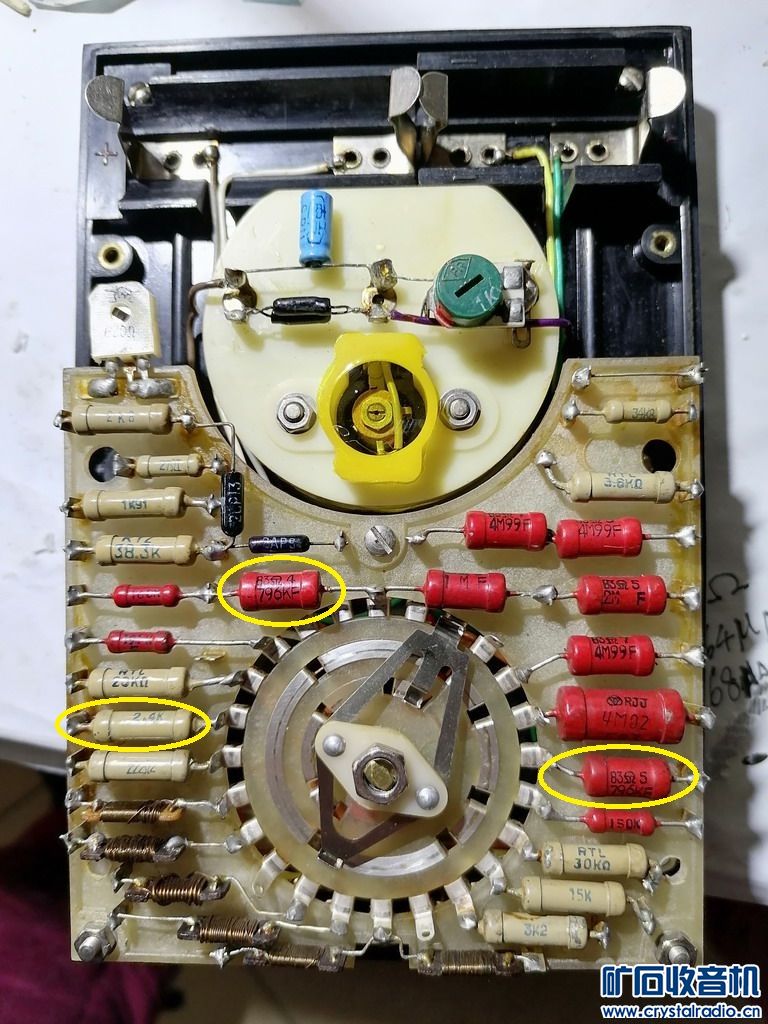

 楼主| 发表于 2022-12-3 20:22:51 | 显示全部楼层
sjtx1971 发表于 2022-12-3 11:48
刚测了一下,表头裸电流64微安,带调整电阻是68微安,但是从表笔处测试是50微安,疑惑,我的测试方法有 ...
麻烦测下这几只电阻,实际是多少?

发表于 2022-12-3 20:30:17 | 显示全部楼层
老郑小烧 发表于 2022-12-3 20:22
麻烦测下这几只电阻,实际是多少?
2.4k实测2.39K
796K实测793K
上面的那个796K电阻测试时,尾数不停的跳,一个表测得是792-793k,一个表测得是792.4K
 楼主| 发表于 2022-12-3 20:31:19 | 显示全部楼层
sjtx1971 发表于 2022-12-3 20:30
2.4k实测2.39K
796K实测793K
谢谢。2只796K都一样吗?
 楼主| 发表于 2022-12-3 20:31:49 | 显示全部楼层
2.4k实测2.39K
796K实测793K
2.4K后期都用2.43K,我有几只85之前的,用的也是2.4K,但实测都超过2.4K。
发表于 2022-12-3 20:36:30 | 显示全部楼层
我想你的R*100档也是不准确的,。

 楼主| 发表于 2022-12-3 20:40:11 | 显示全部楼层
quexing 发表于 2022-12-3 20:36
我想你的R*100档也是不准确的,。
因为实测在2.43K左右,所以基本还是准确的。
发表于 2022-12-3 20:42:59 | 显示全部楼层
2.43K的电阻通常测得电阻都会偏大。
 楼主| 发表于 2022-12-3 20:45:07 | 显示全部楼层
我想你的R*100档也是不准确的,。
不同时期MF47表的区别,还没整理完。另外,5M+2.5M,早期有的是2.4M+5.1M
 楼主| 发表于 2022-12-3 20:50:11 | 显示全部楼层
quexing 发表于 2022-12-3 20:42
2.43K的电阻通常测得电阻都会偏大。
老表的电阻,没有想像的准 (但也在误差限之内)。796我有只表也是792,对应的档就不准。
 楼主| 发表于 2022-12-3 20:53:47 | 显示全部楼层
2.43K的电阻通常测得电阻都会偏大。
有只表,电阻档的分流电阻很准,但表头半偏电流是25.2uA,结果是测量中值电阻所有档都不准
另一只表,表头线性很好,电阻档分流电阻却有2个不准
发表于 2022-12-3 20:56:23 | 显示全部楼层
对的,不同时期是不一样,
按照你的表第一列,以及你以前的计算。18200是1-100R档的公用电阻。之前 与表头+调零电位器组成平均是2000,合计是20200欧姆。接上2430后得出2169欧姆,与2200有误差,我是想说,既然能够选2430了,为何不选2470呢?
发表于 2022-12-3 20:58:27 | 显示全部楼层
老郑小烧 发表于 2022-12-3 20:53
有只表,电阻档的分流电阻很准,但表头半偏电流是25.2uA,结果是测量中值电阻所有档都不准 。
另一只 ...
但是之前粗略试过,电阻挡与50微安满偏、26半偏好像没有什么关系。只有与中值有关
