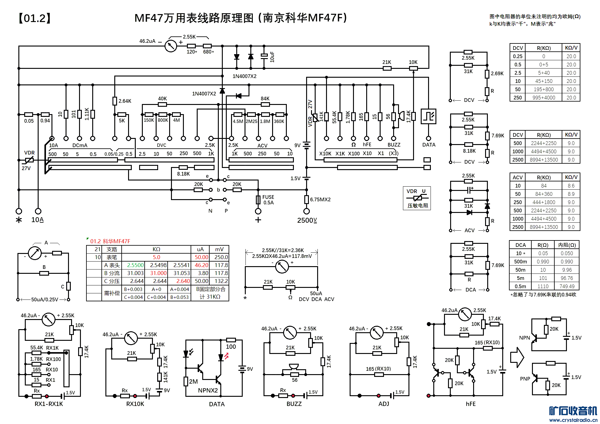

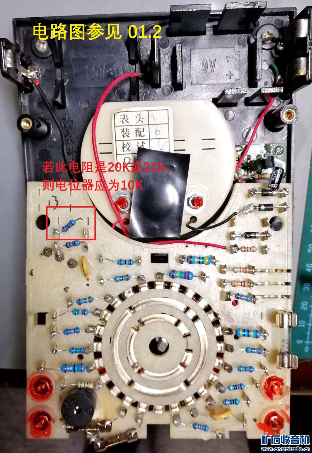

发表于 2022-11-2 21:23:47 | 显示全部楼层
老郑小烧 发表于 2022-10-24 09:20
修过吗?拍几张照片看看,内部外部。
科华有多种电路,表头46.6的话对应6.8K电位器,误差大也可能变成 ...
不好意思刚回到家, 这个表因为1K电阻档突然发现比正常测量值高一倍,而其他档位正常,包括其他电阻档也正常,原以为是1K档的相关电阻有问题,经测量都正常,网上查电路图时看到您的这个帖子,我的这个电位器阻值与您发布的图里都不一样,我是断开调零电位器两端电阻测得这个电位器是5K的.现在还没找到1K档测量值增高一倍的原因,老师帮分析分析.
发表于 2022-11-2 21:59:36 | 显示全部楼层
老郑小烧 发表于 2022-11-1 09:36
已发,请查收。
网盘分享我自己看仍有效,等下请别人试试看。
老郑,你画的图很细致,好奇问,你是一个一个表慢慢找原件的画的吗?如果这样不是很费功夫了吗?
发表于 2022-11-2 22:03:15 | 显示全部楼层
flzgy 发表于 2022-11-2 21:23
不好意思刚回到家, 这个表因为1K电阻档突然发现比正常测量值高一倍,而其他档位正常,包括其他电阻档也正常 ...
按照老郑上面两张图纸看,应该是55.4K的电阻有问题。你说测试过没问题,可能就是与55.4K这个电阻的触点接触不良。图纸上看只有这条路径了,

 楼主| 发表于 2022-11-3 09:15:25 | 显示全部楼层
是的,20多块表逐个跑线路,个别表没有实物,是根据资料重绘的。
大概断续用了1年时间。
 楼主| 发表于 2022-11-3 09:17:06 | 显示全部楼层
这块表图纸里应该有,等我找找。
 楼主| 发表于 2022-11-3 10:07:06 | 显示全部楼层
把电位器换成10K的试试,或者临时串个5K电阻凑成10K也行(会影响调零)。
