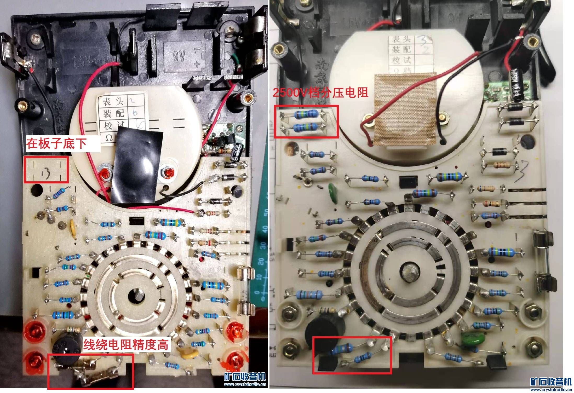

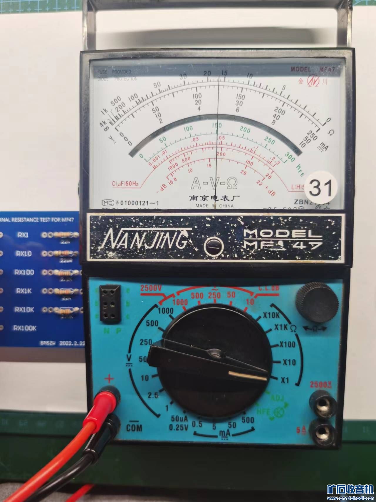

不好意思刚回到家, 这个表因为1K电阻档突然发现比正常测量值高一倍,而其他档位正常,包括其他电阻档也正常 ...
我有块一样的表,电路图就是01.2,用料还不如你这块
实测数据如下,你可以对比一下。

发表于 2022-11-4 09:50:11 | 显示全部楼层
老郑小烧 发表于 2022-11-3 10:17
我有块一样的表,电路图就是01.2,用料还不如你这块 。
实测数据如下,你可以对比一下。
谢谢郑老师热心指导,还是让您说对了,这个电位器拆下来看到底面打的是10K,实测5-6K左右摆动,应该是引脚与碳膜之间接触不良了,待我找到合适的电位器换上,只是这个表的塑料底板一加热就软了,有些不敢焊了。

flzgy 发表于 2022-11-4 09:50
谢谢郑老师热心指导,还是让您说对了,这个电位器拆下来看到底面打的是10K,实测5-6K左右摆动,应该是引 ...
客气啦。
这种情况肯定不会只有RX1K不准,应该所有档都受影响,这点很奇怪,所以你先换上试试。
电位器3个脚,直接水口钳剪断,然后分别焊下来

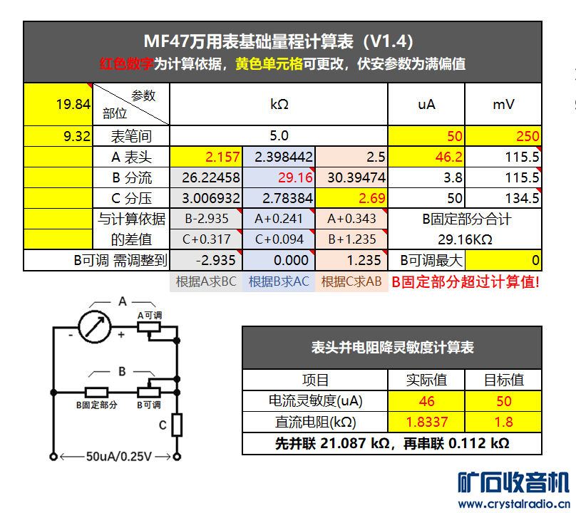

 楼主| 发表于 2022-11-7 14:47:57 | 显示全部楼层
补充内容 (2022-11-2 12:12):
《MF47万用表基础量程计算表》更新为1.4版,增加了 “表头并电阻降灵敏度计算表”。
补充内容 (2022-11-7 14:40):
确认一种“红金川”电路,与“黑金川”几乎完全相同,记录在K02.3中。

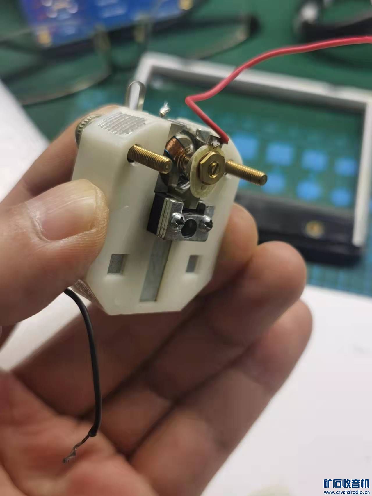

郑老师:我发现一个问题,就是完全按照标准的正确的方法调整好裸表头以及表头模块的各项参数后,表装起来,在基础档测量完全正确。但是拨到高一点的档位测量值就小了,不知道为什么?
猜想一个原因: 因为表后盖后面有一块铁块,会降低表头灵敏度,甚至那个电池的铁壳都会降低灵敏度,因此表头的灵敏度要调整到稍微高一些,比如标准46.2uA的,需要调整灵敏度到45uA。这样抵消一些外部铁块的影响。
 楼主| 发表于 2022-11-16 09:36:19 | 显示全部楼层
ldj7501 发表于 2022-11-16 09:11
郑老师:我发现一个问题,就是完全按照标准的正确的方法调整好裸表头以及表头模块的各项参数后,表装起来 ...
你猜的没错啊 ,“标准的正确的方法”,其实是盖上后盖、装上电池,再调整裸表头。
就是,要让裸表头在它的实际工作环境达到设计值,按照这个原则,还有温度
另外,不同表头脾气不一样,
比如内磁表头基本不受电池铁皮影响,有些表后盖没有屏蔽铁片;同样外磁表头,结构不同,对周边磁性材料的敏感程度也不同。
