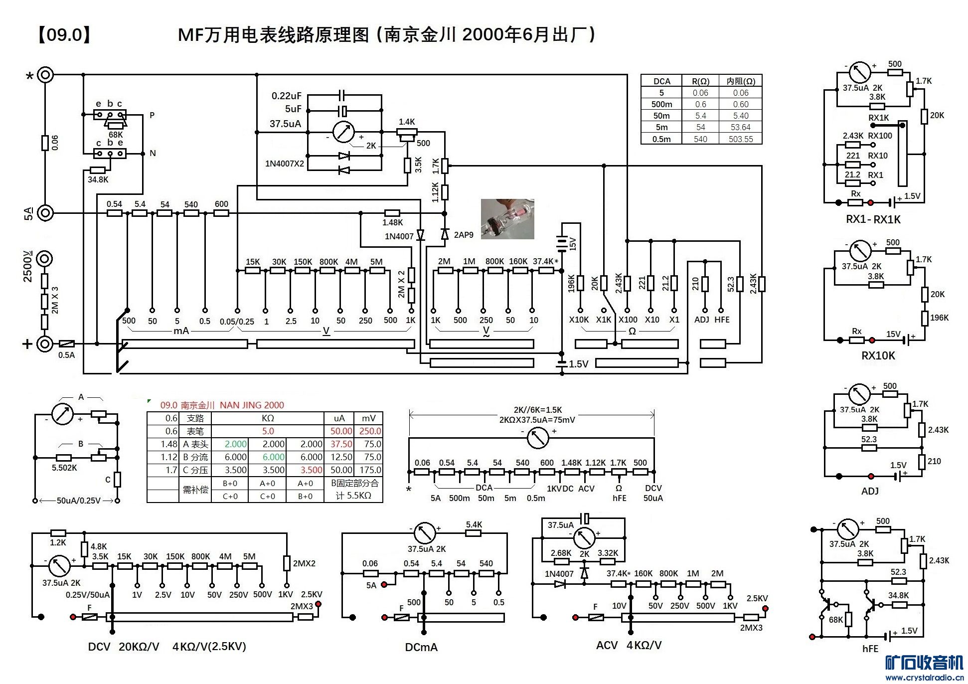

大概在矿坛混了1年,收藏学习,乐趣颇多。
斗胆将半年来整理绘制的MF47电路图分享给大家,既为了方便同好者,更希望众人拾柴火焰高。
目前收集了27种,今后会持续更新,以补充和纠错。这些图纸以中早期的MF47为主(现代的变化太多,没有可能也没有必要逐一罗列出来),尽管如此,也可涵盖大多数当下的型号了。除了注明“仅图纸”或“说明书”的,均为根据实物测绘而成,个别为《矿石收音机论坛》坛友供图,在此一并致谢!
本图集仅为仪表爱好者提供方便,请勿用作商业用途。但凡损失,老郑恕难负责。

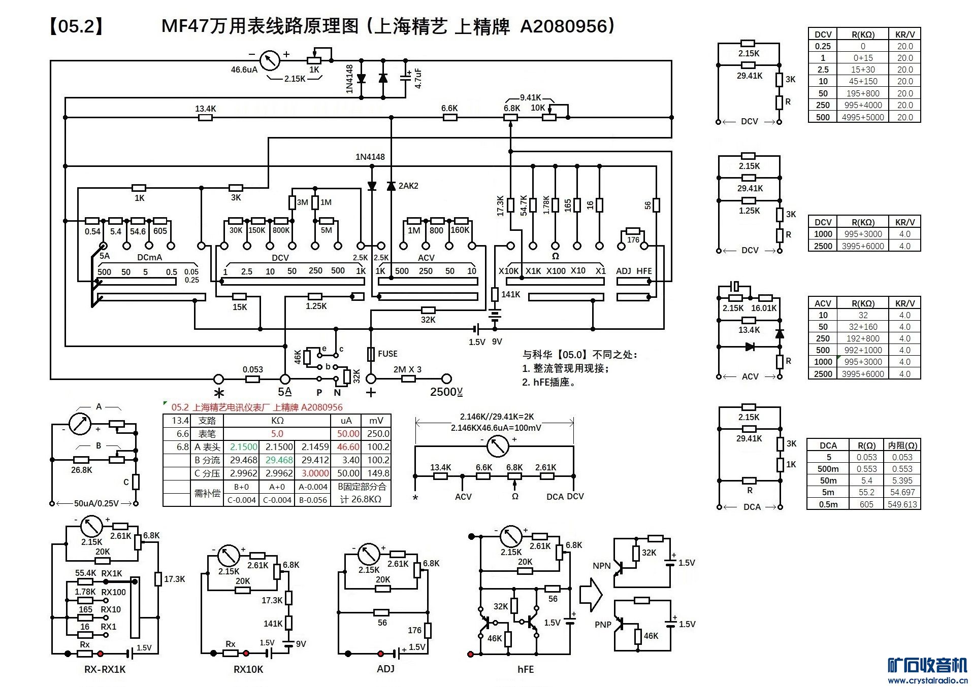

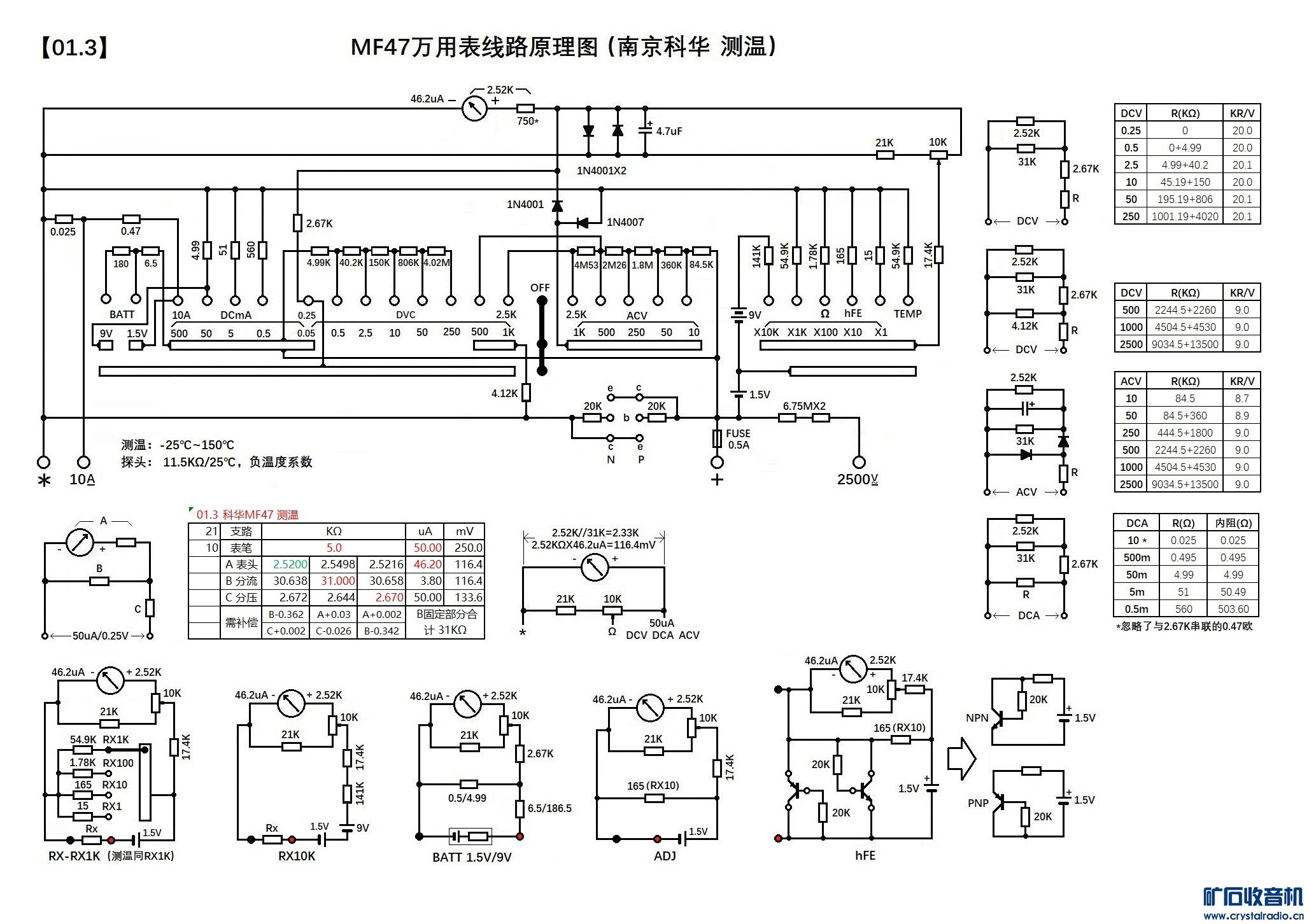

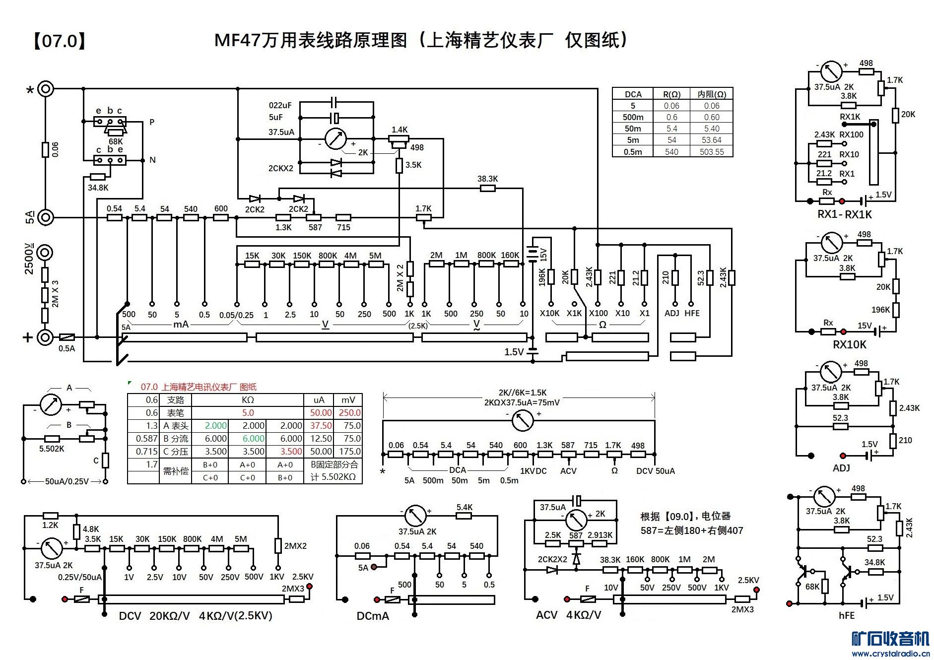

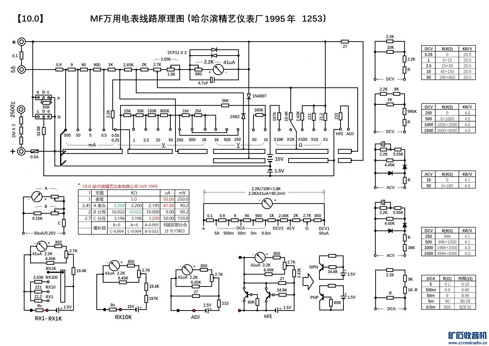

MF47线路原理图(27种)

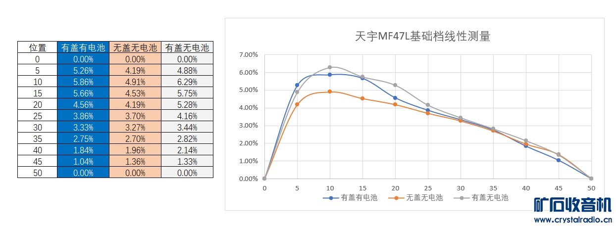

你说的可能是内磁表,天宇这个系列是外磁的。MF47L我和奥德赛私下沟通过,都买过多只单独的表头碰运气,但都失败了,怀疑过单独的表头是等外品,但我这个47L是成品表,半偏位置要偏小1格 (前面我说半格是记错了),刚才做了测试,确认铁片不仅能影响灵敏度,也确实能影响线性,二者的道理一样的:各个位置的电流就相当于不同角度的灵敏度。
不过,我的MF47L跟wzqwxx的正好相反——没有铁片时线性会好一点儿,而电池的影响极小(这点又跟老MF47不同)。
因为这表的反光镜就是个摆设,所以想仔细读数是非常困难的
