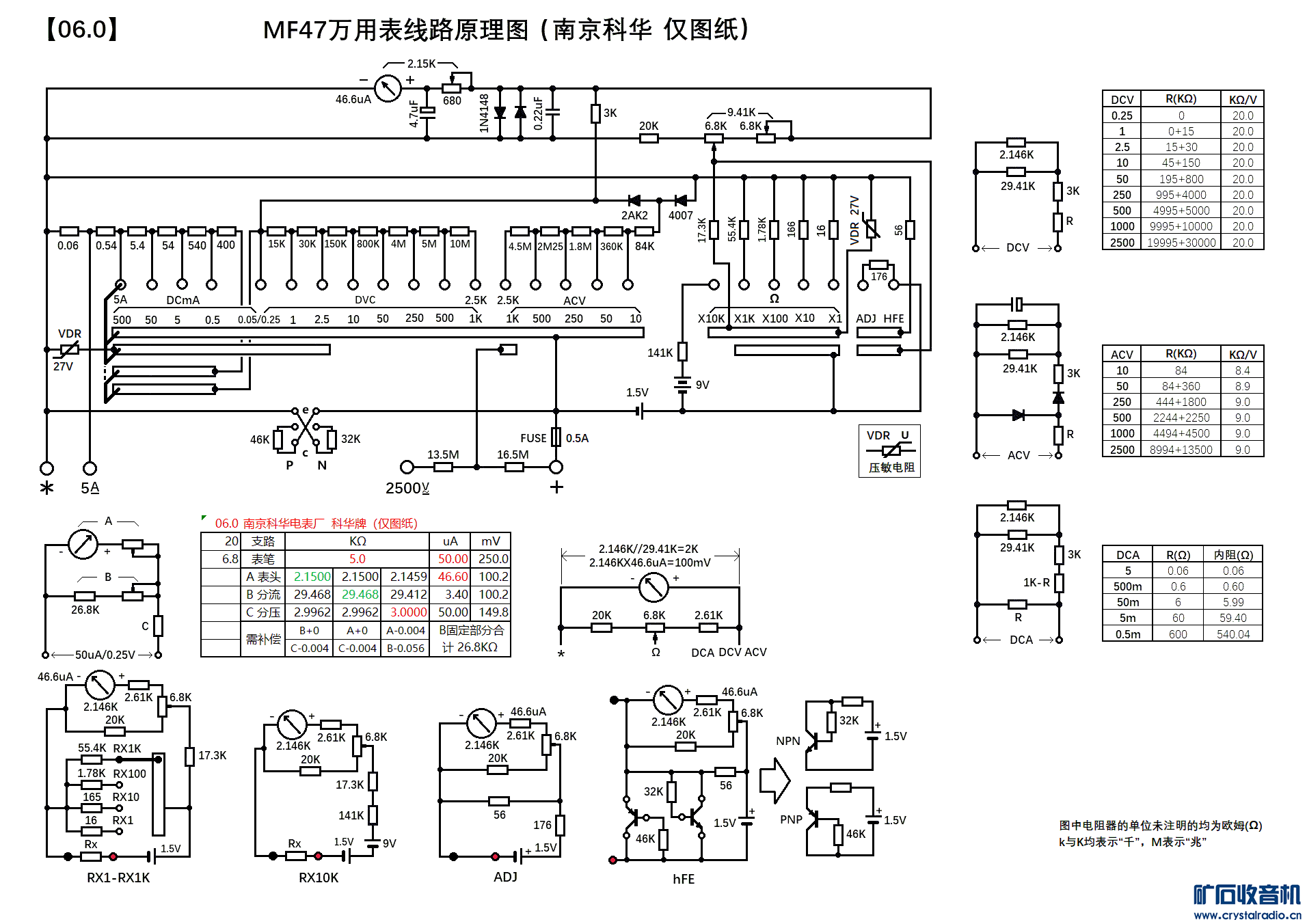

我的科华MF47F电阻档调零电位器是5K的, 没有电路图实际量的.
 楼主| 发表于 2022-10-24 09:20:51 | 显示全部楼层
修过吗?拍几张照片看看,内部外部。
科华有多种电路,表头46.6的话对应6.8K电位器,误差大也可能变成5K。
你可以测下分流支路总阻值,如果是30K左右问题就不大,说明厂家已经凑合好了,但调零范围会受影响。
还有,测量时要断开一脚,或断开表头,否则测不准。
 楼主| 发表于 2022-10-24 09:55:19 | 显示全部楼层
图02.2,ACV分图的表格误写成DCV;图10.0,原品牌未知,现确认为科华。
以上图纸及2个汇总文件均已在网盘更新。

其实这个经过不断“组合”的表,我认为精度达到了1%以上的,虽然不知道厂家精度怎样界定。
 楼主| 发表于 2022-10-25 10:06:52 | 显示全部楼层
quexing 发表于 2022-10-25 06:59
还有更加诡异的事情,昨天与朋友去玩,没有做细致实验证实,一会有时间试一试,是自己搞错还是真正诡异。 ...
我原本是想你恢复没有电阻板时的测试方法,比如测原来用的标准电阻(直插电阻)重测一下,
精度好了说明是电阻板有问题,否则是表的问题。
总之就是排除法、对比法。
