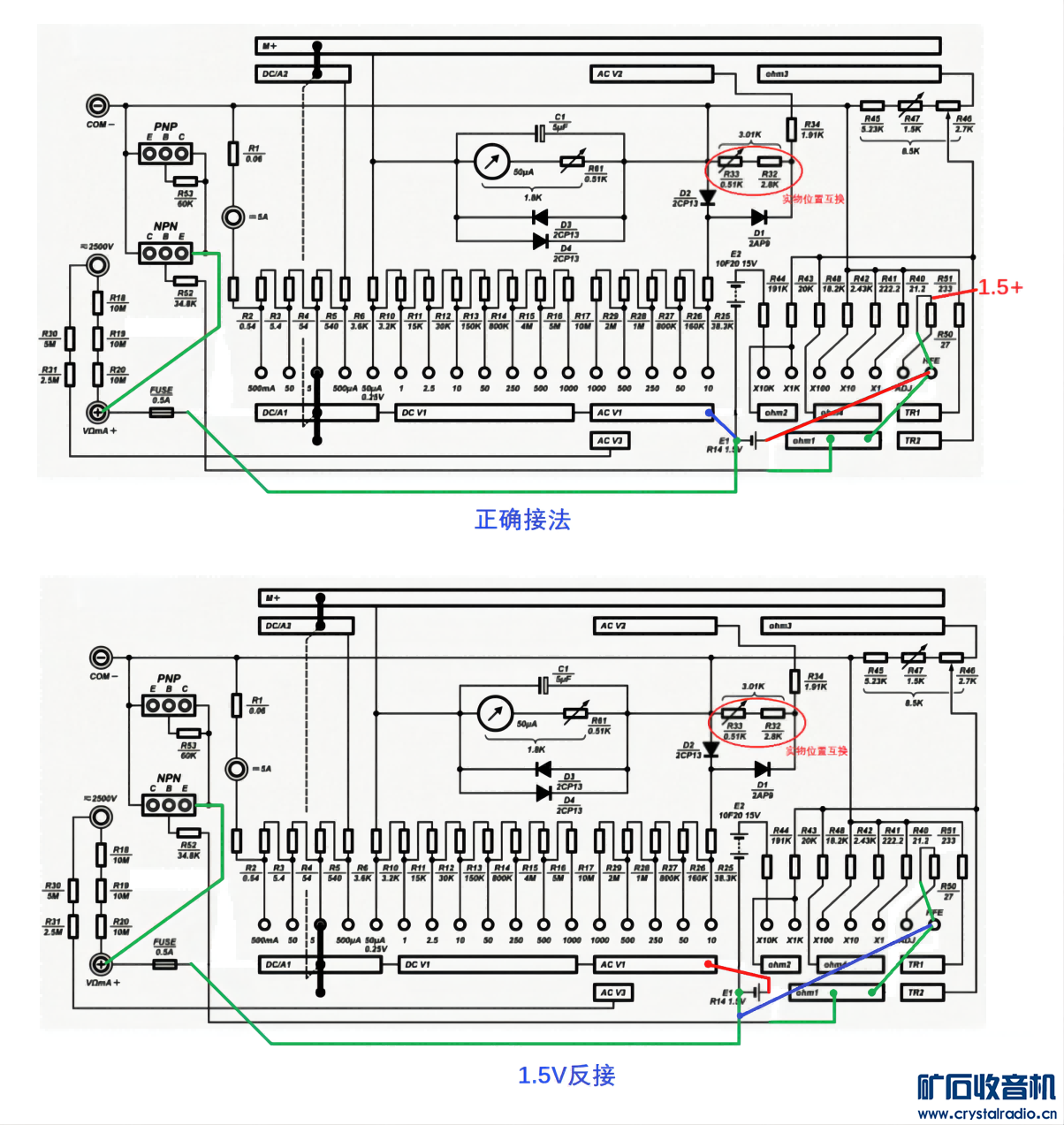

差不多,唯一区别是NPN的E实际是直接连到正插座的,既测hFE时电流经过保险。
我和你的图最大分别是保险丝没有连接DC/A1
 楼主| 发表于 2022-10-18 15:05:00 | 显示全部楼层
这个我画错了,最终是这样的。
其它档位不通对上了,但电阻档的现象解释不了。
发表于 2022-10-18 15:10:17 | 显示全部楼层
正确接法保险丝和DC/A1相接
 楼主| 发表于 2022-10-18 15:19:54 | 显示全部楼层
quexing 发表于 2022-10-18 15:10
正确接法保险丝和DC/A1相接
相连,但不是直接连的,顺序是:
红笔座-->保险-->电池负-->ACV1-->DCV1-->DC/A1
反接后就断开了。
发表于 2022-10-20 19:05:57 | 显示全部楼层
感谢感谢!这几天正在折腾一块金川的47-6,原表头坏了,放了好几年,前几天看到某宝上有天宇的47表头,买回换上后直流电压档,电阻档都有点偏大,十伏电压有十一伏多点正头疼是表头还是电路呢,多谢了!
发表于 2022-10-20 19:20:51 来自手机 | 显示全部楼层
abcwr12333 发表于 2022-10-20 19:05
感谢感谢!这几天正在折腾一块金川的47-6,原表头坏了,放了好几年,前几天看到某宝上有天宇的47表头,买回 ...
那么是什么原因呢?
发表于 2022-10-20 21:53:25 | 显示全部楼层
表头灵敏度偏高。

老郑,前几天跟你说的,我的表电阻挡有时候很准,有时候有误差。今天换了电容以及表头并联的二极管,还是那样。细心测试发现测电阻的时候(用电阻板),夹着1-2分钟后慢慢表针就移到比较准确的位置,将表笔拿开插孔,然后马上再插入,又不准了,1-2分钟后慢慢又准了。费解。
 楼主| 发表于 2022-10-22 17:58:25 | 显示全部楼层
quexing 发表于 2022-10-22 17:46
老郑,前几天跟你说的,我的表电阻挡有时候很准,有时候有误差。今天换了电容以及表头并联的二极管,还是 ...
想 不通,你换回最初的方法,先确认是不是电阻板的问题。
