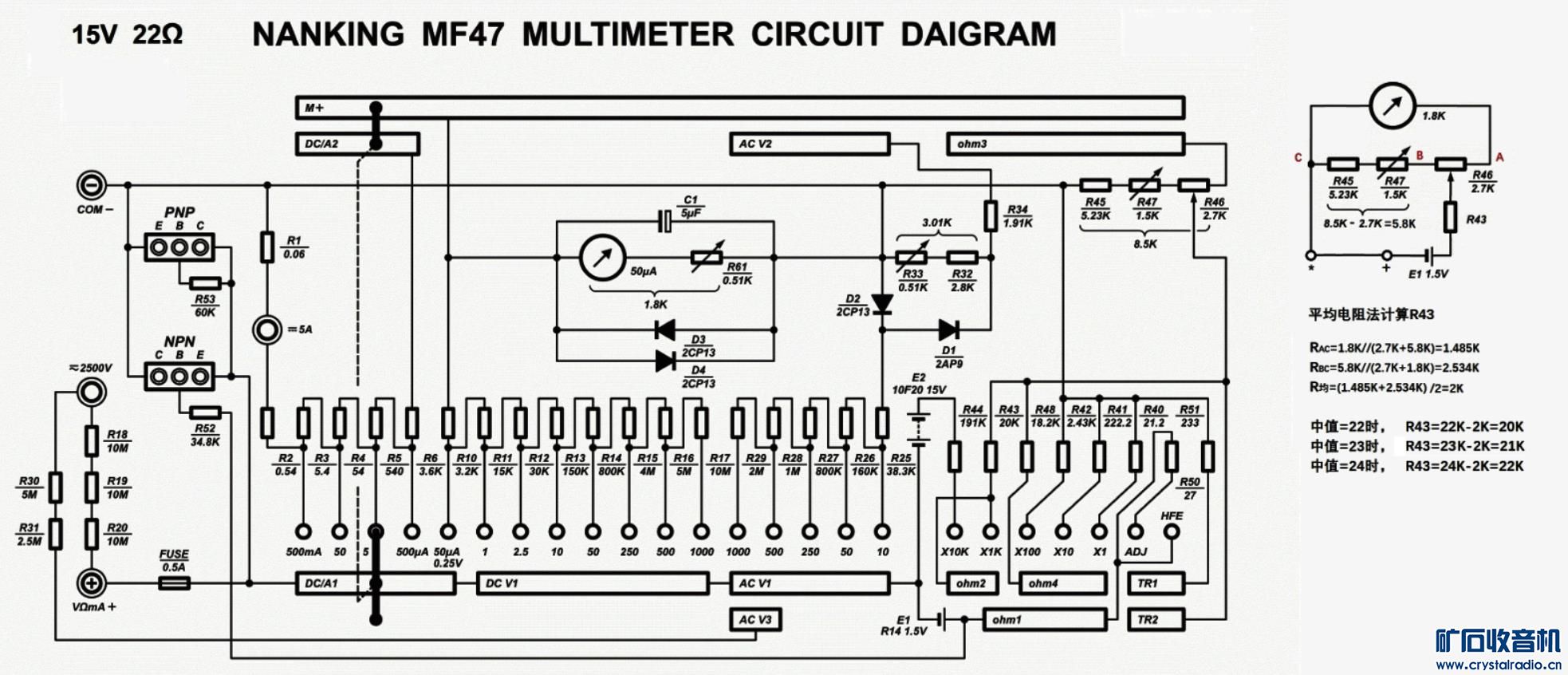

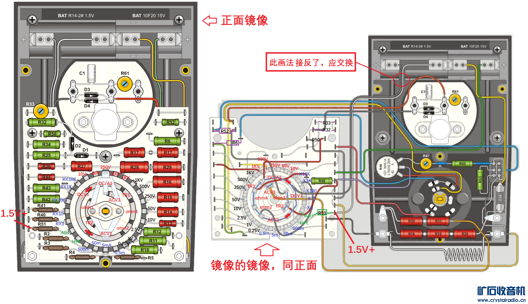

昨天修了一台老47,原物主按照网上下载的图,将1.5V电源线接到底板上,电阻挡在表笔不碰的时候有一点摆幅,其余挡位全部不通。复查后发现网上接线图的1.5V接反了。

再发一张你的图,如果1.5V接反,相当于怎么接法?
 楼主| 发表于 2022-10-17 12:45:37 | 显示全部楼层
quexing 发表于 2022-10-17 10:23
昨天修了一台老47,原物主按照网上下载的图,将1.5V电源线接到底板上,电阻挡在表笔不碰的时候有一点摆 ...
你是说,彩色接线图画错啦?
发表于 2022-10-17 17:00:00 | 显示全部楼层
老郑小烧 发表于 2022-10-17 12:45
你是说,彩色接线图画错啦?
是的,彩色的接线图

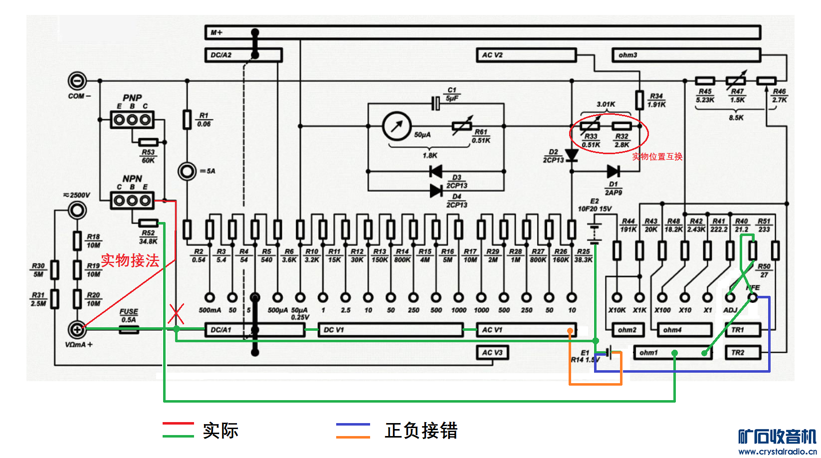

 楼主| 发表于 2022-10-17 17:20:57 | 显示全部楼层
quexing 发表于 2022-10-17 17:00
是的,彩色的家线图
疫情原因从十一假期到现在一直在老房,我的宝贝都不在身边,没法核对。
从图上看,1.5V接线还真是画错了  ,
我看过原帖,这图应该是原作者“痴情の小鸟”在2018年5月最后修改过的,但这个错误好像当时谁也没看出来。
下面最后一图是完全按错误彩图接线的情况----1.5V被短路了,无法解释你说的现象。
发表于 2022-10-17 18:37:07 | 显示全部楼层
从图上看,1.5V接线还真是画 ...
我没有你这么细致看出接法,只查出正负极调转了。
应该也将x10k短接了。我测试的时候没有装上15V电池。
只是达到x1-x1k挡,档位越大指针摆福越大,我分析不出其中原因。所以问你。
