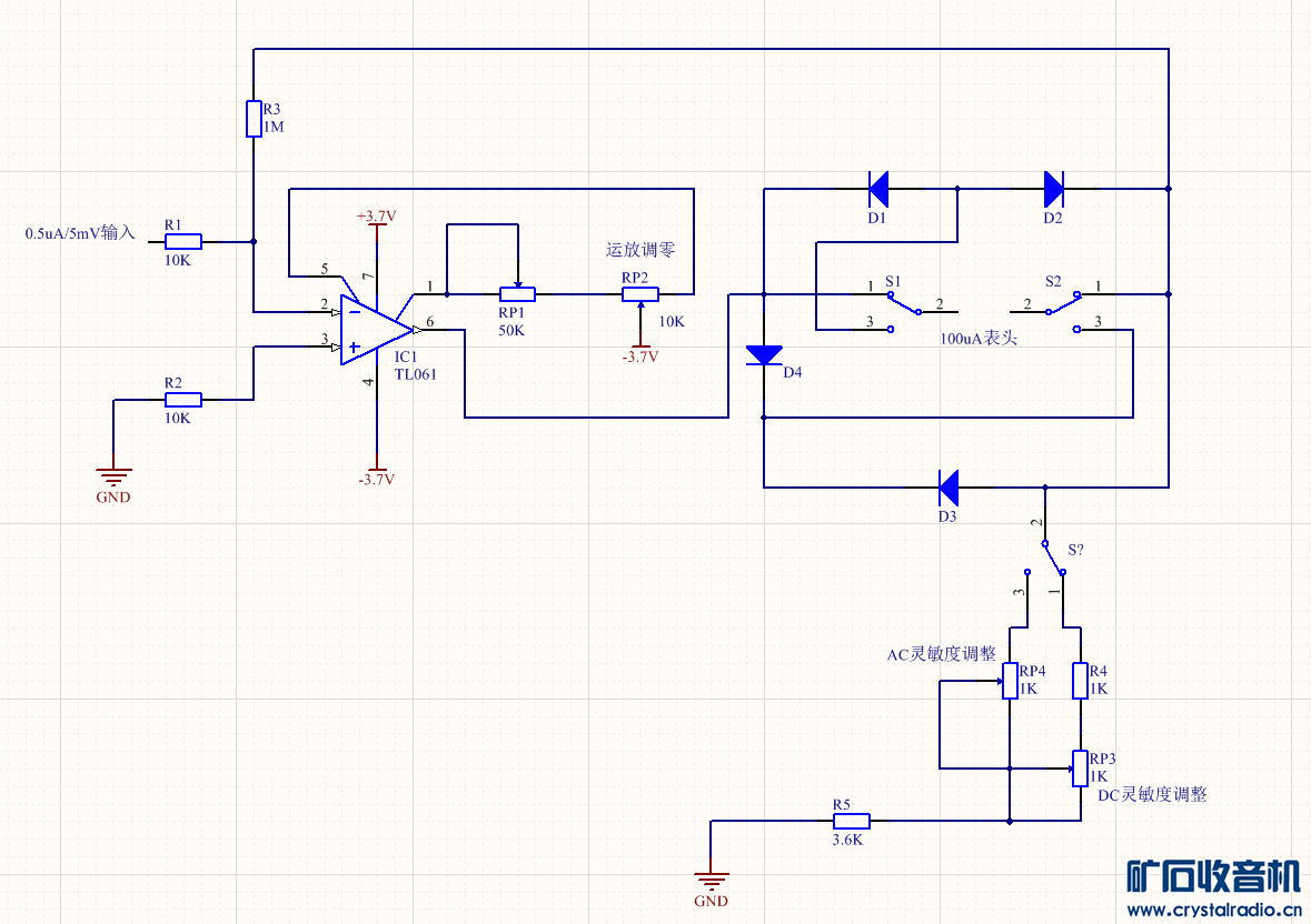

 楼主| 发表于 2021-12-3 13:08:03 | 显示全部楼层
这个是放大的核心电路。RP2是运放调零电位器,原本是没有RP1的。但是我实际使用时发现,如果不加上这个电阻的话,将调零电位器右转到头并且打到电流档,表针就会直接撞到最右侧。拆掉表头之后,用数字表的uA档测量表头输出端发现,电流高达220uA。所以在二次画板的时候,加上了这个RP1电位器进行限制。这几天怀疑过是不是他引起的问题,但回忆了一下第一次打样组装的情况,那会儿没有加这个电位器,欧姆档也是同样的情况。应该和它没什么关系。
但是还存在一些这方面的疑虑。我观察MF63的调零情况,无论是A、V还是Ω档,调零的范围都是一样的。但我组装的这个电路却大相径庭,电流档调零的范围极大(刚才说了,右转电位器到头能达到220uA),但欧姆和电压档最高不超过满度,不知道这个调零是什么原理,或者更确切地说,怎样才能做到像MF63的调零那样,能够都在一个范围内。
相信各位大佬也看得出来,我就是个小白,不然也不会出现这么多的问题。之所以重新制作,一是因为真的是非常喜欢这款表,再一个也是真不甘心它就这么挂了。我也只能说尽我所能让它能够活过来吧。
图中的开关位置是测量直流
图中的开关位置是测量直流
发表于 2021-12-3 21:46:53 | 显示全部楼层
D631783713 发表于 2021-12-3 13:08
这个是放大的核心电路。RP2是运放调零电位器,原本是没有RP1的。但是我实际使用时发现,如果不加上这个电阻 ...
你的运放失调电压比较大。
手册上是3mV,而你输入是5mV满度,调节范围当然会很大。
电流档,相当于输入短路,将失调电压放大了1M/10k=100倍,如果失调3mV,则运放会输出300mV电压。
其它档位,对地短接的电阻在你的图中未标出,所以不能计算。比如,输入对地接的是15k,那么失调电压会放大1M/(10k+15k)=40倍
TL061输入失调电压温度系数也比较大。10uV/度,如果20度温差,高达0.2mV了。就算只有5uV/度,20度温差也达到了0.1mV,而表头输入只有5mV,漂1格了。
TL061做仪表运放有点力不从心,还是找个合适的仪表运放吧,还可以省去调零电位器。斩波稳零的失调就很小。

发表于 2021-12-4 09:13:11 来自手机 | 显示全部楼层
我对失调电压及仪用电路等,没怎么研究过,但感觉tl061这样的运放用在这个表上,只要使用得当,也不致于有这样问题的,只是楼主所用电路的设计不够合理。
现在电路采用的是运放的反相放大接法。这种接法的弱点是,他的放大倍数会受前端的输出内阻影响,许老师的计算也给出了直观的例子。而现在前端电路的输出没经过缓冲器,档位切换时输出内阻变化大。
因此,当你调好了输出零位时,你只是做到让该放大倍数下(即该档)输出为零;当你切换档位后,前端电路的输出内阻出现变化,引致放大倍数(对失调电压的)也在改变,因此,输出不能保持零位。
刚查了一下,mf63、mf70(电压档的内阻达到数字表的水平)这两种有源指针表,都是采用运放的同相放大接法。这种接法就不会有上述换档不能保持零位的问题。
不知道按许老师建议那样,换成op07这样的低失调电压运放能不能彻底解决楼主所遇问题(直觉是可以)。但改电路(改为同相放大)也是一种可选的途径,只是动静比较大。
