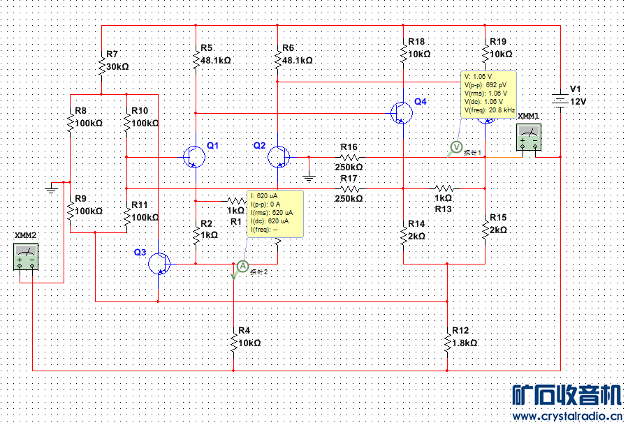

发表于 2021-12-11 14:58:43 | 显示全部楼层
前几天,分析过原电路。那个T5用的比较巧妙。
发表于 2021-12-11 15:03:34 | 显示全部楼层
这是仿真图。
仿真图中三极管的放大倍数约200倍以上,我自己测算的则采用100,与当年的3DG6相匹配。

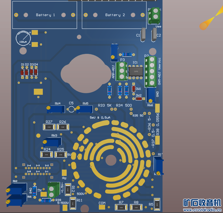

忘了说了,原表的PCB也是问题多多。
当时没有现在的这种PCB盖油技术,厂家组装完电路板之后,直接将其浸了绝缘漆来防潮。但效果很差,因为刀盘触点那里没办法浸漆。我做过这样的试验:将另外一块万用表打到欧姆档,表笔放在刀盘触点旁边的所谓的绝缘区域,然后对着这个地方吹气,电阻一下子就吹出来了。说明其工艺有很大的问题,这也就是为什么稍微受潮,DF就不正常的因素之一。另外,它的表壳居然也漏电,一旦受潮,表壳绝缘电阻降低,然后表笔插孔之间就有微妙的“私通”,具体的表现为,开机之后,指针向右偏转(假如说昨天调好了零点,今天一通电,指针就这样。不排除电路有进入状态的时间,但表壳这个属于人为的BUG了)。
我自己画板子的时候,将刀盘触点盖上组焊层,触点外的区域则都是盖油的。
我也看过一些大数字表拆机图片,发现有些是我用的那种方式画触点,但很多都是直接在触点区域搞一个大圆圈的组焊层。
 楼主| 发表于 2021-12-11 21:52:02 | 显示全部楼层
过几天再打一次样
发表于 2021-12-12 09:32:54 | 显示全部楼层
D631783713 发表于 2021-12-11 21:52
过几天再打一次样
调试好之后再打样不可以吗。
用刀刻,改一下电路就可以了。没问题了,再打样。
改一点,打样一次,周期长,而且成本高。打样后,重新焊电路也是很费工的。
这个电路,表头只有几个元件,刀盘已打样,其它的甚至用洞洞板就可以调试制作,甚至直接架空飞线也可以调试的。没问题后,一次性打样。
以前我调度电路的做法是这样的:有的元件用转接板(比如0.5mm脚距的元件),有的元件装在打样的板上,担心要临时增加电路,我会在打样时在电路板的空白区增加洞洞板画上洞洞板,方便增加电路。全部调试好后,再打样一次就可以了。

电路中的BG3、BG4的集电极负载电阻R43、R44设计得有点问题。
测值流时,这两个电阻容易造成末极饱和,影响线性度。取值须小一些。
 楼主| 发表于 2021-12-12 10:35:31 | 显示全部楼层
xjw01 发表于 2021-12-12 09:32
调试好之后再打样不可以吗。
改一点,打样一次,周期 ...
主要是修改了触点,原表的触点是歪的,我根据刀盘重新测量并且修改了。所以需要打一次样看看
