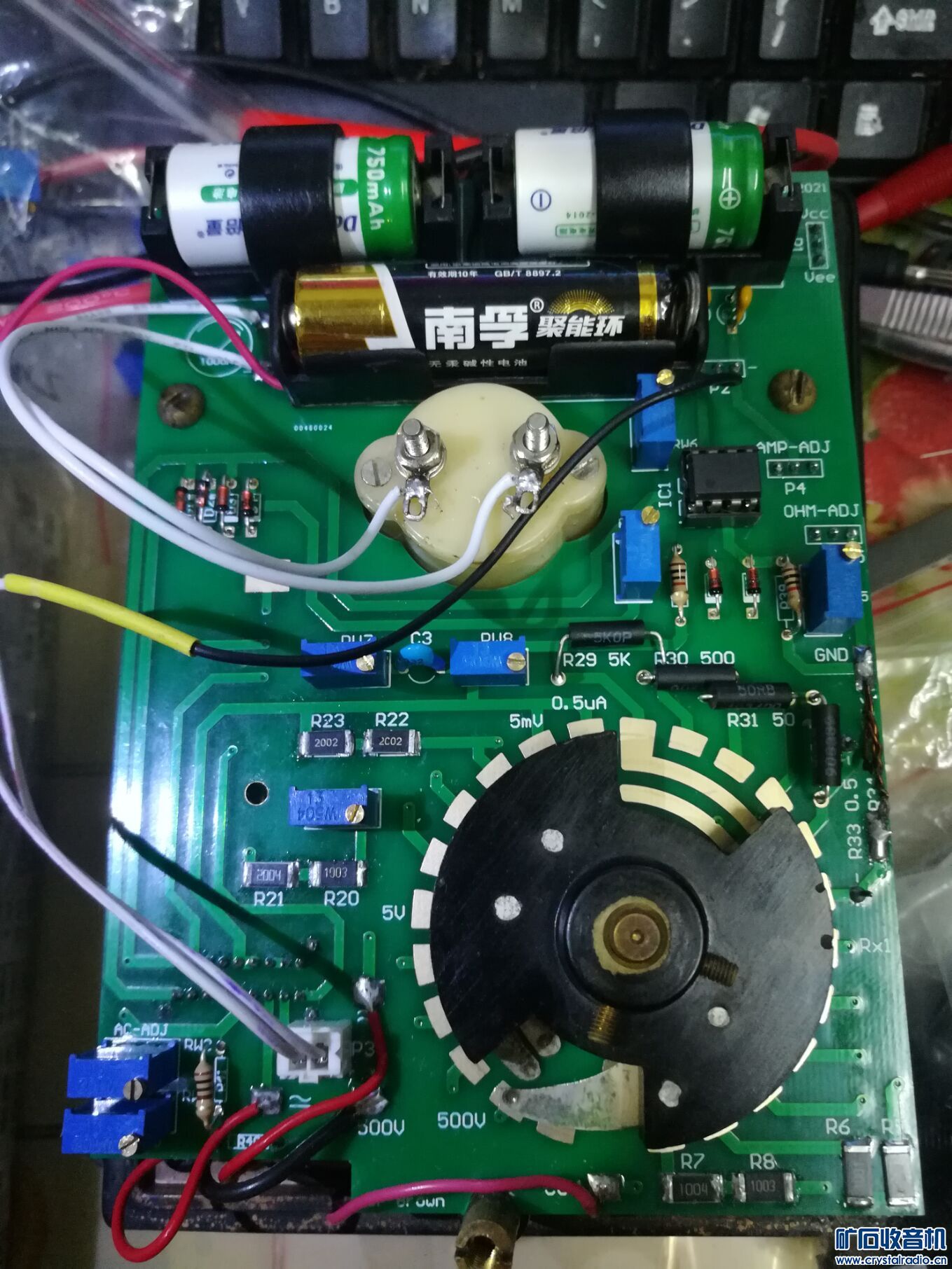

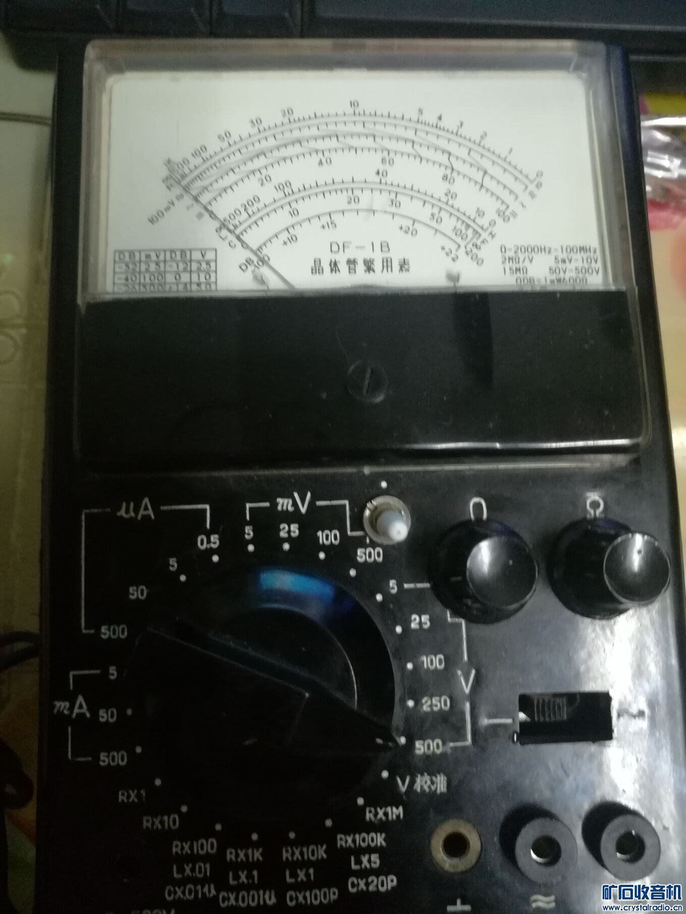

有幸够得了两块DF1B,正常的那一块被朋友给要去了。还剩下一块是尸体,上面缺了将近7成的件。好在表头、刀盘、壳子都是完好的。本人的技术根本不到位,原电路板都无从下手,更何况是缺了这么多件的尸体,更是如此。没办法,索性拆除了剩余的元件,将板子扫描,然后重新抄了一下档位触点。
实话实说,原表的布局太乱,N多的飞线,一旦挂了或者出问题了,拆装维修十分麻烦,不小心搞断了线,再没有原版的图纸,就彻底麻瓜了。
这次重制,首先是先打理一下表壳,档位的字体大部分都掉色了。这个问题不大,涂改液大法安排就完了。
硬件部分:首先来讲没有一手资料(图纸文件十分的模糊),第二呢,既然是重新画PCB,索性我也就抛弃了原表设计的分立差分电路,改用坛子里面名为wanwenhao大佬发帖的那个TL061改装。
供电部分改用了两节16340锂电池给运放供电,欧姆档供电依然五号电池安排。将后壳上电池仓拆除之后,两节16340和5号电池可以直接固定到PCB上面,后盖可以完美的合上,这样整体性强一些。

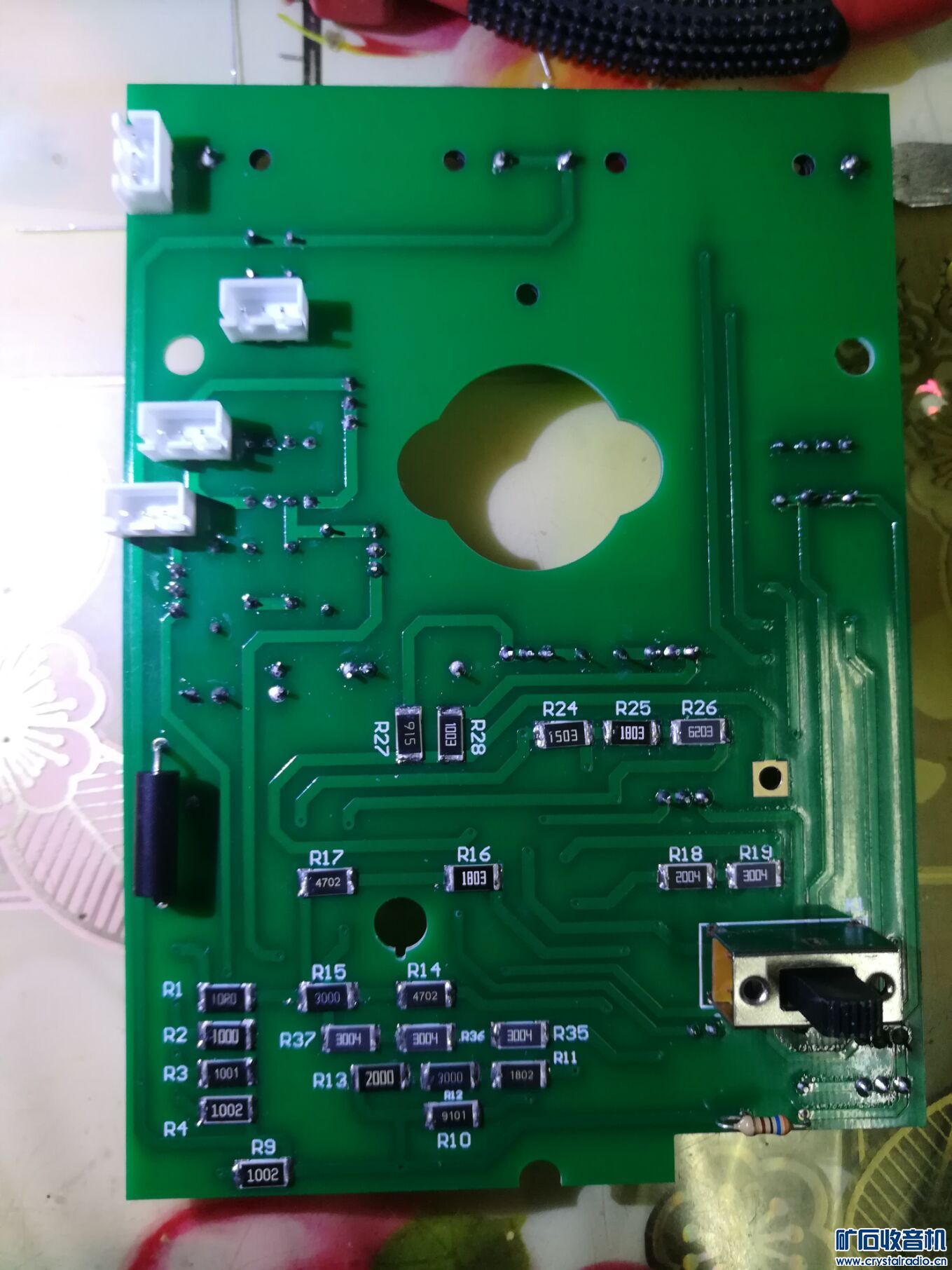

PCB方面,一共打了两次样。第一次由于是验证电路结构有没有问题,所以选择了最便宜的喷锡工艺,所有电阻也都是选用了1%精度的2512SMT。运放周边的电阻也都是1%的。收到之后组装完毕发现,A和V都准。而且交直流V可以共用一条刻度,直接读取DC刻度就行了。由于没有mV的基准,所以没有验证情况。欧姆档发现了一个惊喜:Rx100到Rx1M档位,只需要调一次欧姆零即可,也就是说在这几个档位区间换挡不用再重新短路表笔调零了。虽说如此,但却不准。怀疑是电阻精度的问题(所有电阻用的都是百分之一的)。
然后调整了一下布局,又打了一次样
PCB正面
PCB正面
二次打样,PCB工艺选择了沉金,镀金太贵了,真心搞不起。
所有档位相关的电阻全部改用2512的0.1%SMT。
电流档的电阻选用了EE的千分之一,除了50mA档位是3瓦之外,0.5到5mA的都是1/2瓦。500mA档位电阻用了原表的,因为手里没有数字电桥,无法绕制这么小的阻值(0.0556欧姆)。
运放周边的电阻,用的是1/4瓦718的0.1%电阻,不要在这上面省,电阻精度的一致性对于差分电路真的十分重要,单独在这上面翻车了真心不值得呀。
PCB背面
PCB背面
原表欧姆档输出到放大电路那一端的两个固定电阻换成了电位器+电阻这种的组合,用电位器来补偿电阻的误差呗。
安装完毕后的样子
安装完毕后的样子
然后,原表的那个3排6刀双掷18脚的拨动开关太过于阴间,十分难找不说,安装难度也是十分的大,因为得额外的将引脚加长,这样一来,就十分的恶心。左右是调整布局,我干脆将其改成了易于购买到的双排6刀双掷18脚开关。无非就是脚位与档位的引线重新调整一下,这也不算费事,本人脑子笨,但多寻思一会儿也就想通了。
但,二次修改完之后的欧姆档依旧不准,问了一些大佬,得到的答案基本就是:这表头的线性不行。但是我自己合计,线性不行的话,为啥只有欧姆档不准呢?看来我是进入了误区,单纯地以为沿用原表数值就行,其实这样是不行的。看来这次又是翻车了、、、、。

厉害,够劲头。
如果能确认电压电流档的线性很好的话,欧姆档不准的原因,还是因为欧姆档的测量内阻没控制准确
发表于 2021-11-29 04:52:17 | 显示全部楼层
支持! 欧姆档是否和电池内阻有关? 如果加个贴片封装的LDO稳压芯片能否改善?
发表于 2021-11-29 07:17:46 | 显示全部楼层
这个表的欧姆当要准确就得一个准确的1.5V电池,这个就是问题所在了。用一个稳压电源一试便知。
指针表测量电阻,用的是比较法,被测电阻与内部的标准电阻比较,间接得到(计算出)被测量的电阻值,与电池的电压完全无关,何来需要准确的1.5V电池一说。

欧姆档的分流电阻得重新调整。由于不会计算,所以得一点点的摸索了

该表中值好像是10欧,校正各档中值就可以了
 楼主| 发表于 2021-11-29 13:53:59 | 显示全部楼层
调整了一下,Rx10测量100欧,档中心值能对上,但测量10欧,就偏右差不多一格左右。。。
发表于 2021-11-29 14:18:37 来自手机 | 显示全部楼层
要把欧姆档校得比较准,第一步是先认真检查表头的线性。比较容易的检查是利用10v档,分别给他提供10.0v、9.0v、...1.0v,看指针能否10次都压线或基本压线。
