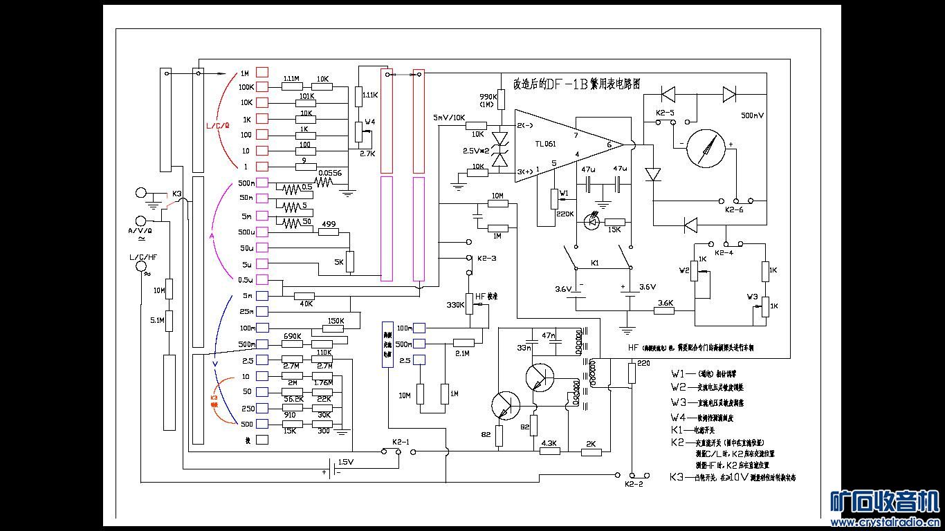

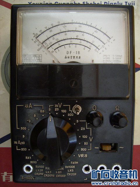

大约1974年购得DF-1B晶体管繁用表一只,爱似如宝。不料80年代该表突然不正常(后来完全拆掉以后,发现是前置级一个偏置电阻自身结构开路造成的),开机指针便变右转到顶,不能使用。考虑晶体管电路耗电大,且不稳定,就用高内阻低功耗的运算放大器TL-061取代了原晶体管放大电路。档位的分压电路基本没有动。最近因考虑6V的层叠电池不好购买,且手机淘汰下来的电池完全能用在这个表上,于是又将电池更改为3.6V的手机电池两节。
现在改造后的电路图如附图,我在新浪共享资料里已经上传了比较清晰的PDF版,等生效后会将下载地址贴出供有心者下载。
高清电路图下载地址已经有了:http://ishare.iask.sina.com.cn/f/23012062.html
电路改造的基本设想是将原信号端的5mV电压放大100倍,表头串联在反馈电路以前,确反馈电路本身仅仅是纯电阻电路,保证频响。

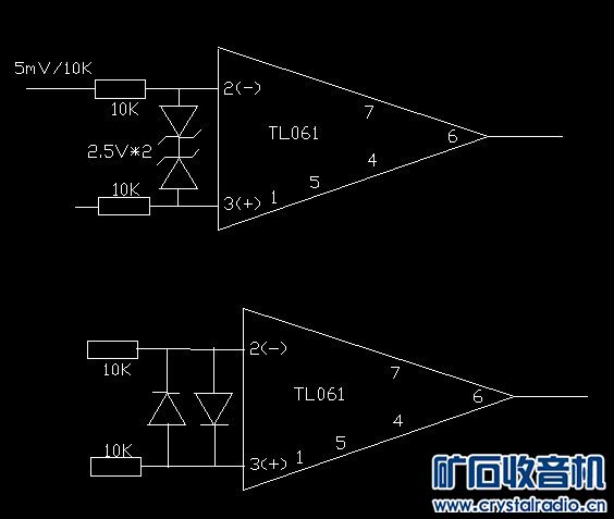

因为电路的输入信号微弱,二极管的反向漏电流已经严重影响仪表的测量精度,所以TL061的输入端保护二极管采用了低电压稳压管反向串联而成,因未导通的二极管正向是完全无漏电流的,就避免了一般反向并联保护那种因二极管反向漏电流的缘故影响仪表的精度。但是保护的电压比较高,将取决于使用的稳压管的工作电压加上一个二极管的正向压降。
电路增加了一只发光二极管作开机指示,避免忘记关闭仪表电源发生电池跑光电的事故。
在原仪表自身的交流信号发生器输出端增加了一个220欧姆的负载电阻,避免外接电感或者电容大小不一样时,信号发生器因负载不同造成的输出电压不同而对测量精度的影响。
因设计的电源能保证运放工作在线性区域,运放的放大倍数与电源电压无关,所以原校表一档废弃不用了。
改造后的全电路图如下:

繁用表照片表面圆白点即是蓝光的LED指示灯:

回复 6# wmlao88 电源指示灯也要用电的
按照我的设计,指示灯的电流大约300uA,耗电可以接受,指示灯亮度也足够了。

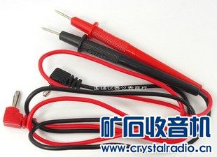

我也有一块这个表,就是没有表笔,麻烦哪位大哥给个图看看?

回复 11# wanwenhao1
    不好意思劳您费心了,小弟我没有表笔,想看看表笔的样子,有图纸就 更好了
 楼主| 发表于 2012-2-24 22:02:27 |
回复 12# 123021
    我用的就是图片中那样的表笔。
发表于 2012-2-25 21:46:58 |
回复 13# wanwenhao1
    和MF10型表用的是一样的表笔吗?
 楼主| 发表于 2012-2-25 22:47:00 |
回复 14# 123021
    应该就是MF10的那种标准的表笔,通用的,大插孔。除此之外就是小插针那样的小孔插头的了。
