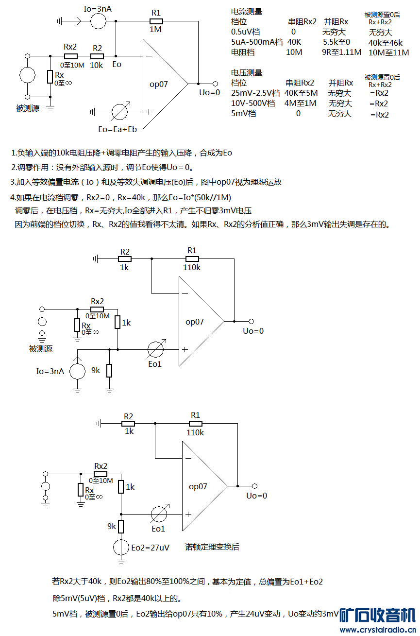

我把各档位的阻抗都列表出来:

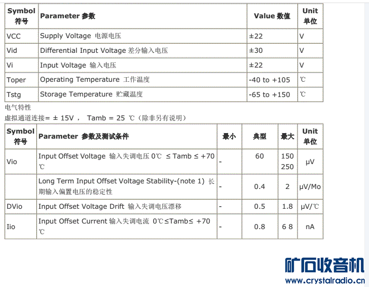

OP07的引脚位与TL061,只有5号和8号不同。TL061的5脚是调零端,8号脚是空的。OP07正好相反,5脚空,8脚调零端,其余的全都是一样的,电路改动是最小的了。
看中了TL061是场管输入,但失调电压是整数毫伏级别,OP07的最大输入失调也就是250uV,按照大佬的指导上来看,换上OP07之后,调零这一块可以大大改善。回头我淘几个OP07试一下,假如没问题的话,我就再搞几个陶封的OP07看看
OP07的参数

OP07的引脚位与TL061,只有5号和8号不同。TL061的5脚是调零端,8号脚是空的。OP07正好相反,5脚空,8脚 ...
随便一个常用的最便宜的运放,性能也没见得比DF-1B分立元件差。
DF-1B分立元件电路,用两个电位器,实现失调电压与偏置电流的补偿。其中,输入端用俩个100k电阻+2.2k可调电阻构成恒流源,作为偏置电流供电电路。
如果你买到的op07的偏置电流足够小,用那个TL061电路,改一下调零电路就可以了。
如果偏置电流较大,可以学DF-1B那样,加一个偏置补偿调节就可以了。
现在用的精密集成电路,放大器的性能是远胜过DF-1B原电路的。
如果愿意自己设计电路的话,建议改成单节3.6V供电的,用低压精密运放就可以了。昨天查了一下,如LMV2011就是低压精密运放。
现在用TL061,我觉得也没有太大的问题。就是失调电压和温漂大一些。
而斩波稳零的运放,可以省去调节电路,输出直接归零。

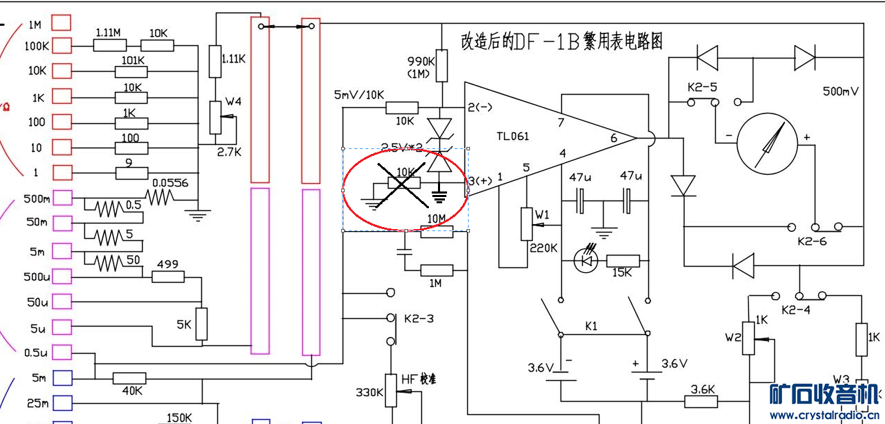

调零时,用数字表测量运放输出端进行调零。
换成OP07之后,您指的去掉正极输入端的10电阻,是这个吧?
发表于 2021-12-8 20:35:27 | 显示全部楼层
是的,那个10k电阻,本来是用于平衡正端与负端的偏置电流产生的额外输入压降,但由于负输入端的输入电阻是不固定的(不同档位不一样),所以那个10k电阻实际上没有作用,直接短路就可以了。
op07的偏置电流较大,建议负端加入一个可调的恒流源,提供给运放使用。否则的话,不同档位下,偏置电流供给方是不确定的,会影响零点。
