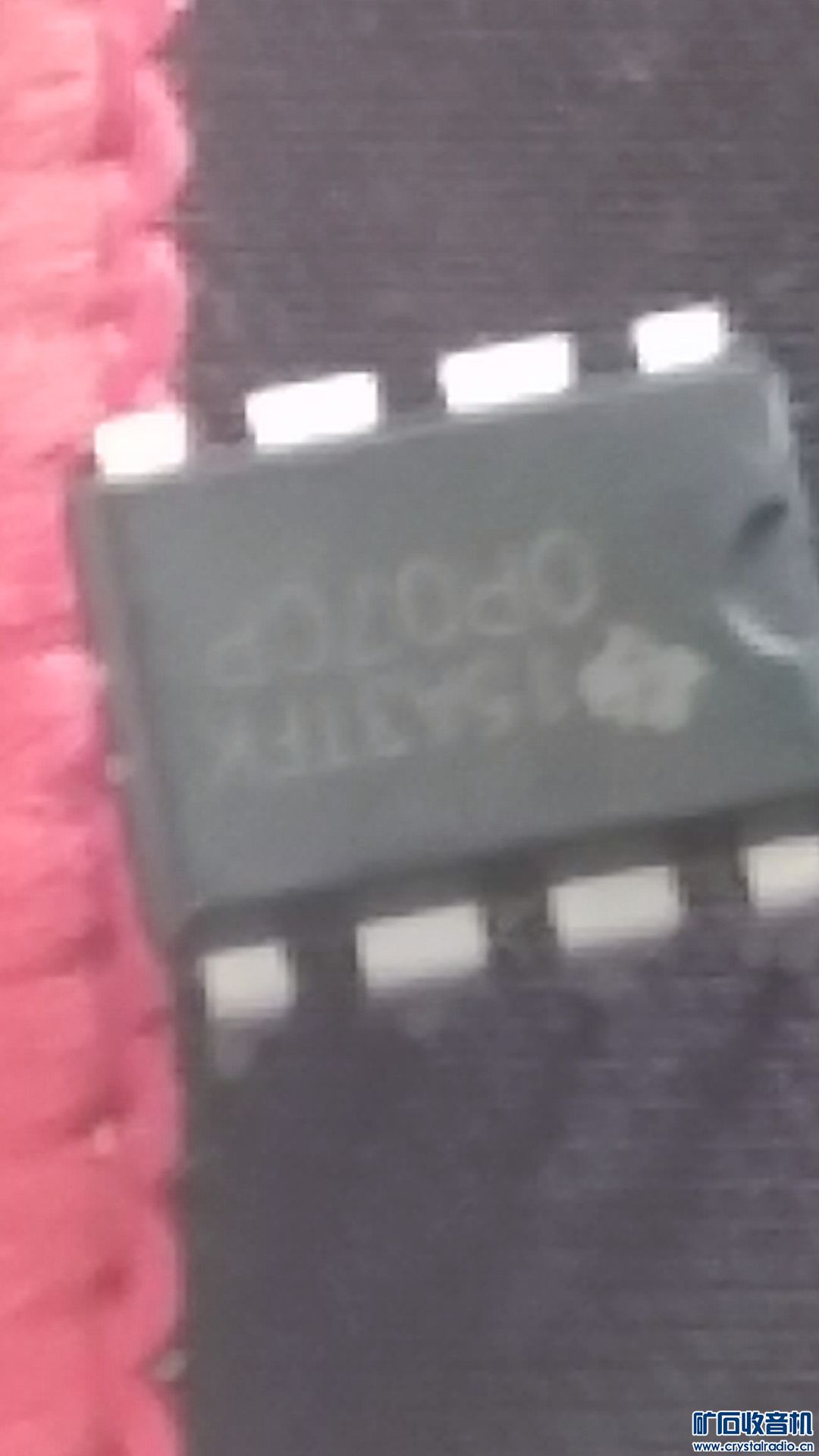

发表于 2021-12-5 11:45:05 | 显示全部楼层
是这个运放吗
