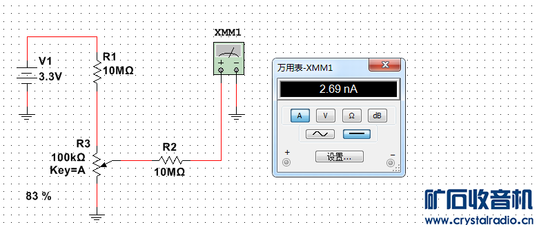

 楼主| 发表于 2021-12-10 23:05:17 | 显示全部楼层
xjw01 发表于 2021-12-9 18:27
比较好的的做法还是串并联。DIY的做法与工厂的做法是不一样的,工厂要效率,常常用可调的。DIY做法,是测 ...
大佬,这个偏流电路,在电压变动的时候,它输出的电流也会有波动,我用软件分别在锂电池的3.7V和接近要截止的3.3V时候仿真,结果如下。
3.7V
3.3V
这个提供偏流的意思,是否就是意思一下,给点儿就完事儿了?实际当中,它不会对少了那么零点几纳安而计较?
