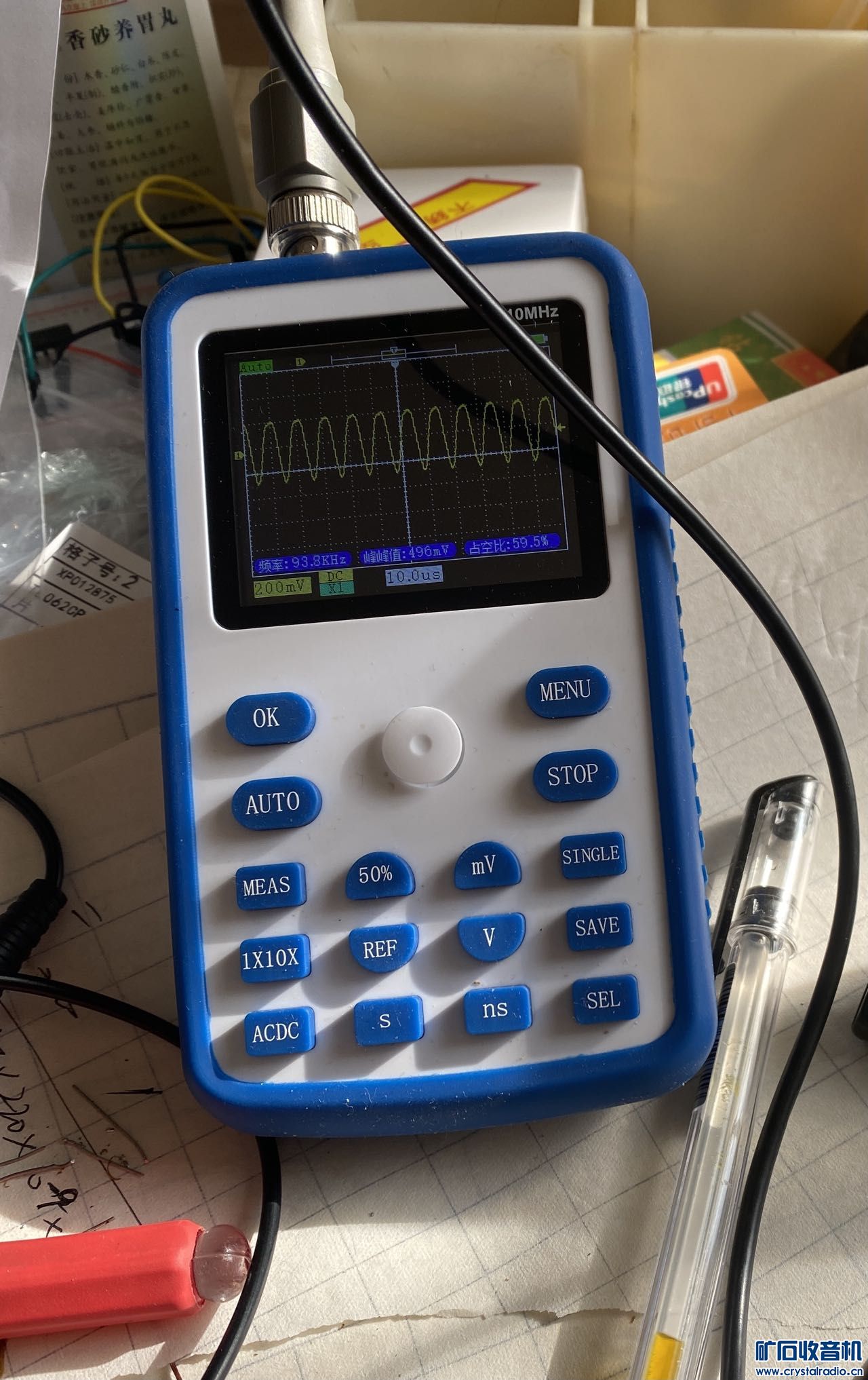

小鬼头 发表于 2022-1-15 20:44
对的。你按电路图做就行,你读图能力不错,不用自我怀疑。
谢谢师傅,昨晚耗时六个多小时电路组装好了,今早上没接表头通电测量正负4.5伏电压正常,tl062一脚输出波形基本正常,正半周完美,负半周波形差点,有点像圆弧角三角波,频率72khz左右,我用的可调是500欧姆的是不是小了?调整可调电阻频率变化不大,只能降低频率,或者可能芯片问题,晚上继续!
 楼主| 发表于 2022-1-16 09:14:20 来自手机 | 显示全部楼层
wanyongbiao2020 发表于 2022-1-16 08:31
谢谢师傅,昨晚耗时六个多小时电路组装好了,今早上没接表头通电测量正负4.5伏电压正常,tl062一脚输出 ...
tl062要用ST公司的,尤其是电源有稳压,工作于5V或6V时。电源电压高时,其他公司如TI公司的,或许也能用。
频率与100Khz相差较大,需同时改反馈网络的2只220P电容(或同时改那2只电阻)。那个微调电阻是用于调节波形的,以让失真最小,不是用来调频率。
发表于 2022-1-16 14:23:27 | 显示全部楼层

输出只有500豪伏,不知道哪里还有问题
发表于 2022-1-16 14:46:25 | 显示全部楼层
小鬼头 发表于 2022-1-16 09:14
tl062要用ST公司的,尤其是电源有稳压,工作于5V或6V时。电源电压高时,其他公司如TI公司的,或许也能用 ...
师傅,我换了两个三千欧姆的电阻频率对了,但是伏值才0.5伏,调整最高能达到800豪伏但是波形已经严重失真,请问这是咋回事呢

wanyongbiao2020 发表于 2022-1-16 14:46
师傅,我换了两个三千欧姆的电阻频率对了,但是伏值才0.5伏,调整最高能达到800豪伏但是波形已经严重失真 ...
你的tl062是st公司的吗?
决定tl062振荡幅度的,是vd1、vd2。这2只二极管要用硅管,不要用肖特基管,更不要用锗管。

小鬼头 发表于 2022-1-16 15:46
你的tl062是st公司的吗?
决定tl062振荡幅度的,是vd1、vd2。这2只二极管要用硅管,不要用肖特基管, ...
芯片应该不是st公司的,网上买的没有说是哪个公司的,二极管我用的是1n4148应该都是硅管,压降0.6伏多,会不会是哪里接错了呢?

 楼主| 发表于 2022-1-16 22:25:28 来自手机 | 显示全部楼层
wanyongbiao2020 发表于 2022-1-16 16:51
假如由于芯片问题振幅不能调高的话那么通过改变变压器变比能不能达到原来设计的电压从而实现功能呢?
你把r7(10k)改大,比如改为20k,可提升1倍的信号幅度给变压器。变压比不宜变。
