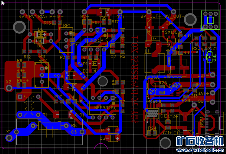

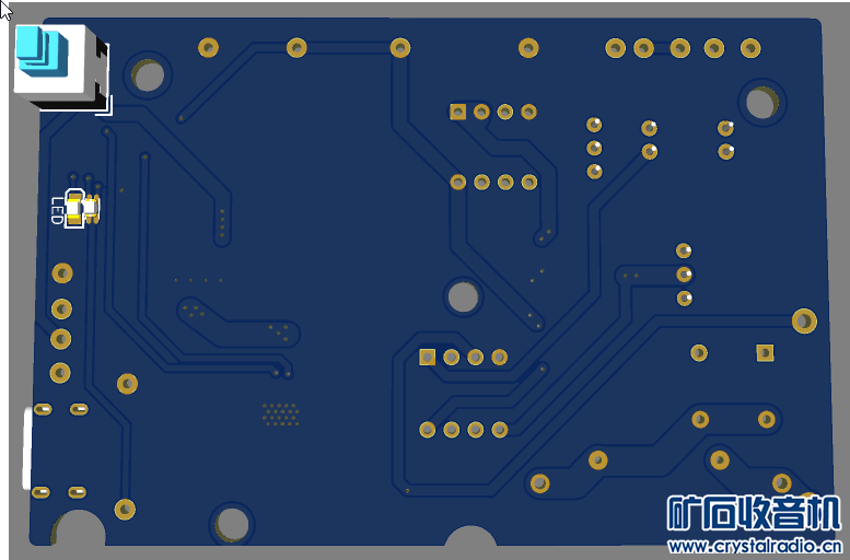

发表于 2022-2-21 20:10:14 | 显示全部楼层
这段时间比较忙,昨天终于用一天的时间把PCB板画出来了,以前没接触过这东西,最近刚学的,
大家给掌掌眼,看看布局合理吗?提点意见啥的。
信号线我按照网上说的,尽量不用过孔,过孔就只有委屈供电了。
我取消了自动关机电路,增加了锂电池充电、SX1308升压电路(右边部分),上面的孔位,是按照表的实际孔位做的,其中开关要自己挖孔,指示灯位用的表笔孔的位置,两个LED放一起了,到时候用过导光条试试。
发上来主要是让大家和薛老师给提点意见,布局啥的。
如果没啥问题,我就提交打板了。
顺便问一下,2A9P网上哪家店靠谱?我看别人讨论说,这个分几种,假的多。

发表于 2022-2-21 20:54:16 | 显示全部楼层
元件基本都凑齐了,就差这个板了。
RP1下面放了个贴片位,调好后有合适的就换成贴片
D5、D6插件下面放了贴片位,如果没有合适的2AP9,就用我的1N60P了。
R9我怕不好调,又有空位置,就搞了三个位置。
R8 1M欧放电的,我有贴片的,怕贴片的1/8瓦的不够,就用了个1/2的插件
C3用630V的2.2uF,长25mm真大,到时候放倒放置,大小实际比划过。和R8位置不冲突。
最担心的是R2离 L1 直线距离只有7mm,不知有没有影响?
刚刚自己琢磨PCB布线没两月,大家给提点宝贵意见,优化下布局。
刚刚发现,上面的布线,忘了添加泪滴了。。。
还有个疑问:铺铜直接和右侧的电源一起铺电源的“地”,还是和功能模块分开铺?
                  左边的功能模块铺假“地”,还是真正的“地”比较好?

 楼主| 发表于 2022-2-22 21:04:15 来自手机 | 显示全部楼层
大家给掌掌 ...
我主要看测量回路及r9的信号检出那部分的布线,还ok。其他的部分,布线要求不高,就不看了
