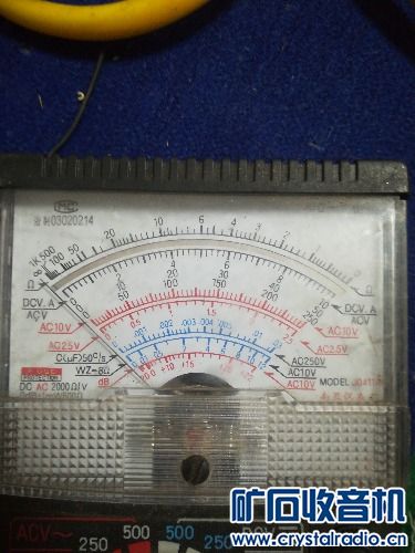

发表于 2022-1-19 07:19:25 来自手机 | 显示全部楼层
小头老师,请问这个垃圾表可改ESR表吗,另外问个菜鸟问题,万用表中值怎么确定?
