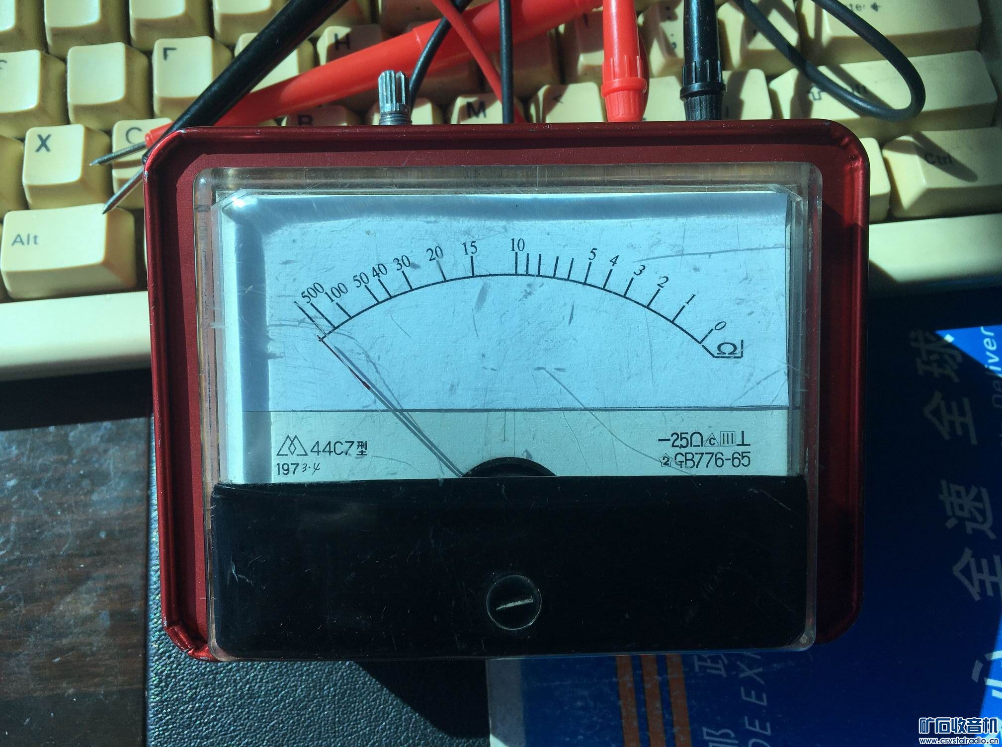

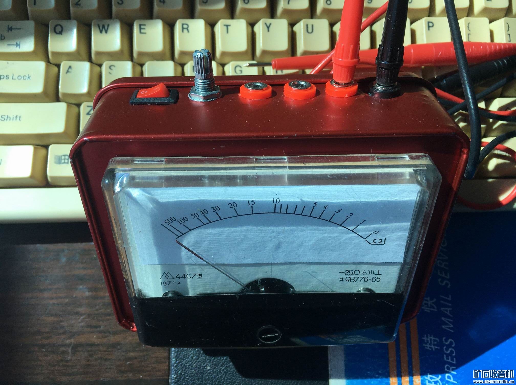

发表于 2021-3-22 17:29:59 | 显示全部楼层
前些天找出50μA表头,看日期有年代感,表盘刻度重新绘制,外壳还采用上次做X0.1倍率同样的金属盒,网购表笔插座也到了,电源开关没选好,自动关机功能暂时用不了,测试效果令人满意,三个倍率各有特点,X10档可以扩大表的量程,方便容抗大于几百欧姆的电容测量,小鬼头老师说的“测一轮从0.01u至约4.7u的薄膜电容,记录数值”,正在找电容测一遍,备日后数据对比使用。ESR表制作告一段落,在这里感谢小鬼头老师提供详细制作资料、解答制作中遇到的问题,有了这么好用的便携测试设备。

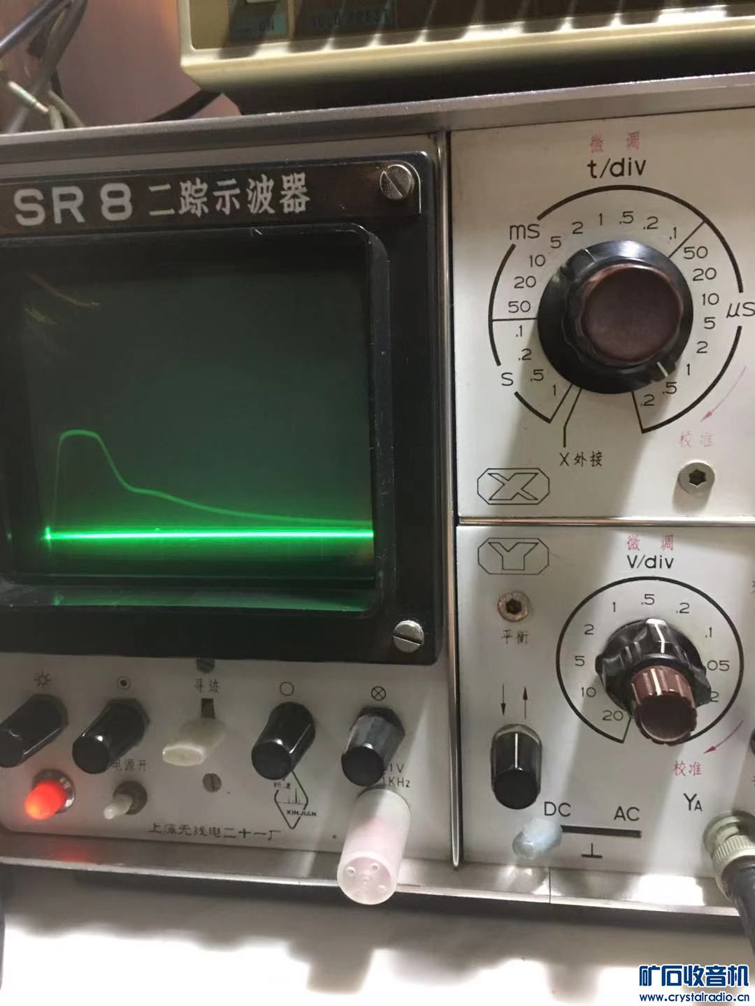

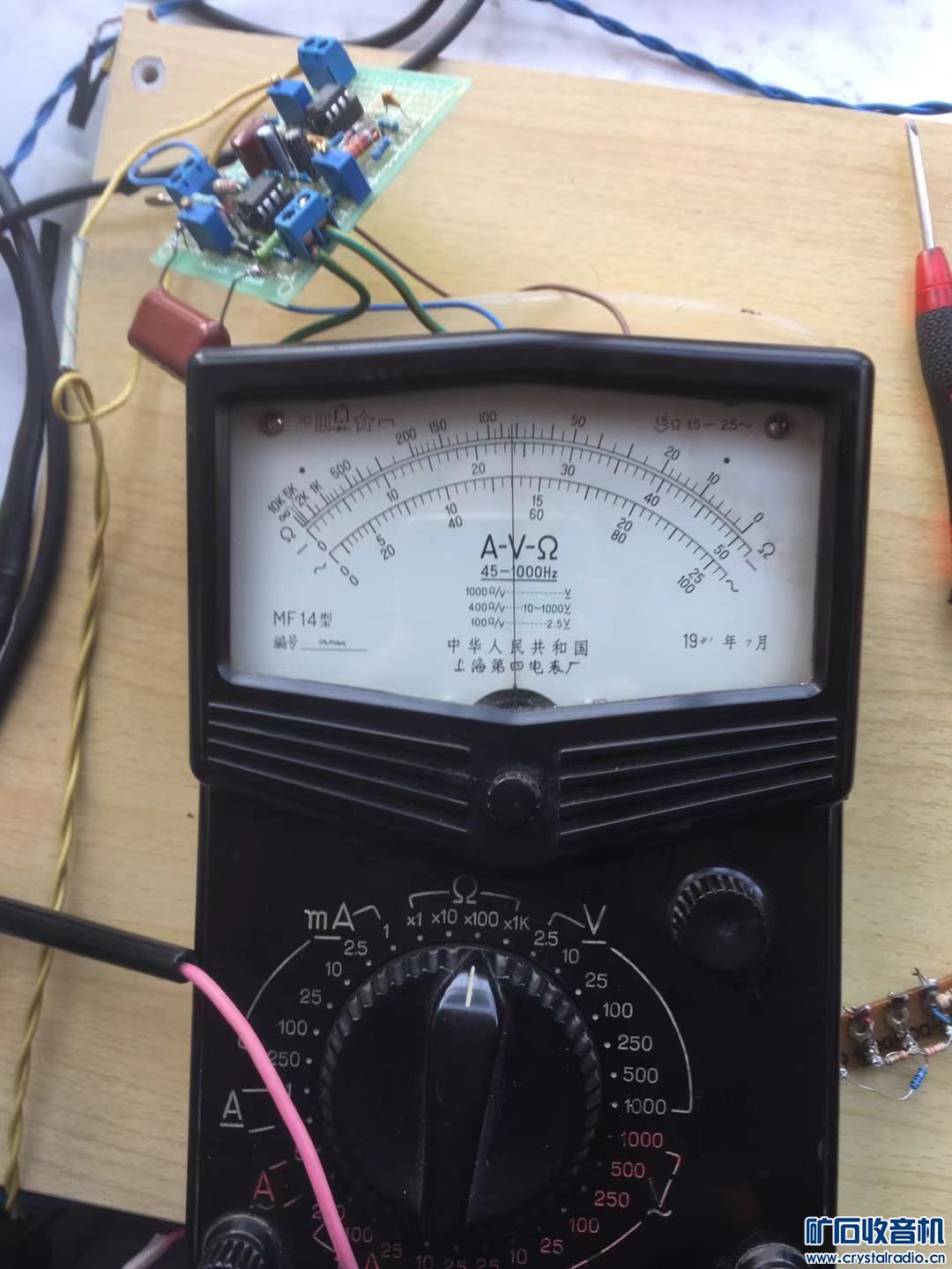

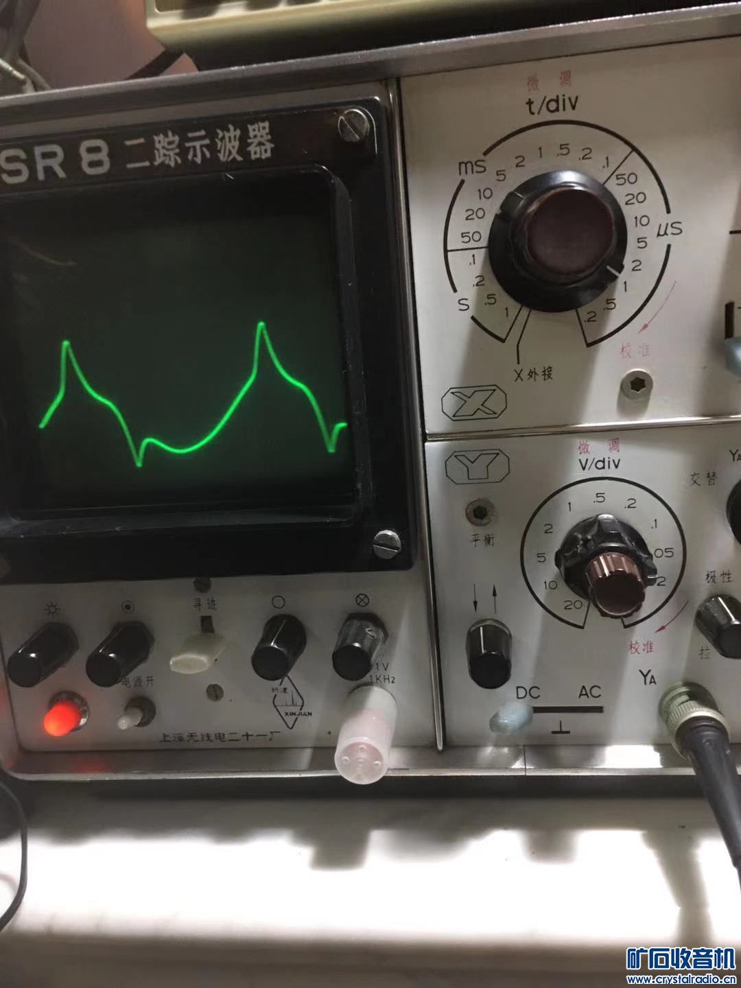

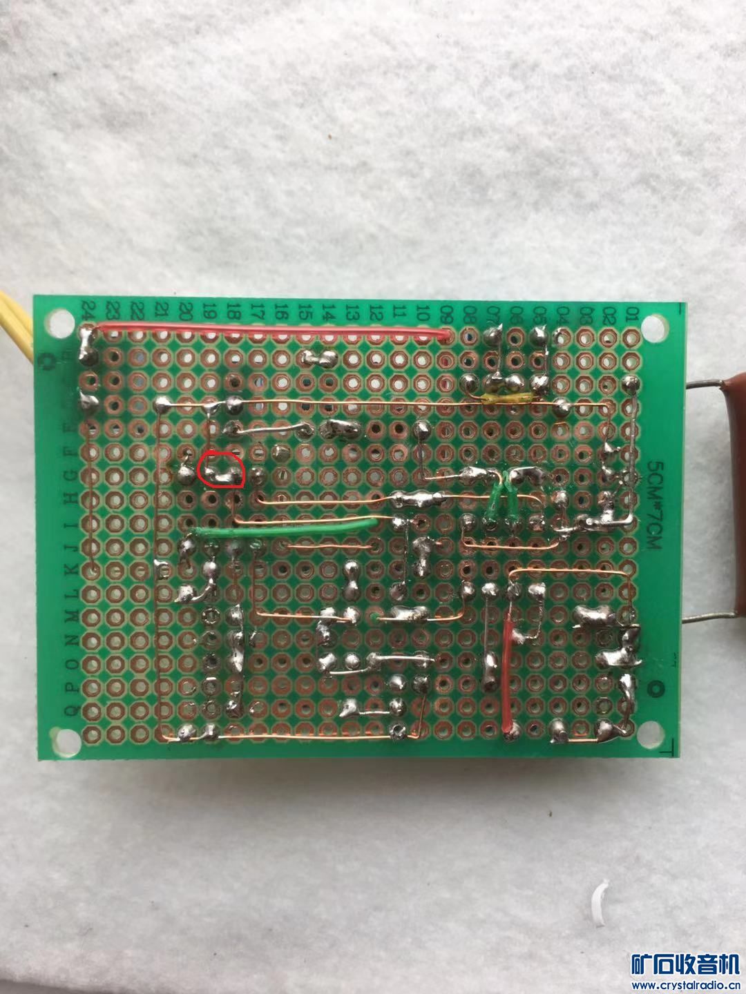

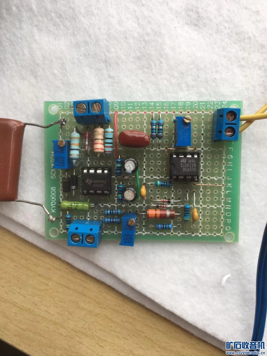

按照薛老师的指导,MF14表改装0.1读数倍率ESR表,照标准版电路近期做了洞洞板安装(其中表头电路和R11、R12改220欧照老师指点改动),但调试过程遇到了麻烦。其中震荡部分显示正常,正玄波也很漂亮,但表头部分问题没能解决。今向薛老师请教,看看问题出在哪里。
1、短接表笔,通过调整PR2和调零电位器指针可以调到零,但分开表笔后,指针回不到起始位置,指在中间偏左一点。这时试测1欧电阻出现负数,即向右偏转到零的右边。若测10欧电阻负得更加厉害,向右偏转瞬间打表。
2、震荡频率108.8KHz,正弦波正常。示波器测得TL062的1脚1.2V pp,R5右侧0.12Vpp。
3、5532的1、2脚(即R7左右),不短接表笔(指针在表盘中间)0.1Vpp,正弦波波形正常,短接表笔(指针到零)0.12Vpp,但波形变成尖头。
4、示波器测R9(7.5欧)位置,不短接表笔没有电压和波形,’短接表笔波形变成尖头,0.2Vpp
5、表头输出端波形,短接表笔(指针到零),显示半波尖头。
6、更换5532芯片情况仍然这样,经多次检查没有发现安装有误,不知问题出在哪里,还得请薛老师在您有空闲时间时帮我分析一下问题,不胜感激。
发表于 2021-3-29 21:26:08 | 显示全部楼层
不知这个图为什上不来
发表于 2021-3-29 21:30:56 | 显示全部楼层
发表于 2021-3-29 21:33:19 | 显示全部楼层
顺序弄反了
 楼主| 发表于 2021-3-29 22:10:34 来自手机 | 显示全部楼层
CJA7819 发表于 2021-3-29 21:15
按照薛老师的指导,MF14表改装0.1读数倍率ESR表,照标准版电路近期做了洞洞板安装(其中表头电路和R11、R ...
手机看帖,看不大清楚。但所反映的第1项情况有异常。esr表正常时,调零后松开表笔,指针应返回到机械零位,不应该停在中间。你看电路图也能看到,表笔松开后,表头电路没有信号进来,表头因此就没有dc电流流过。
你要检查一下tl062的7脚是否已接地——这是装制中易出错的一个地方。

 楼主| 发表于 2021-3-30 12:11:13 来自手机 | 显示全部楼层
CJA7819 发表于 2021-3-30 11:29
薛老师:我检查了TL602的6、7脚均接地正常,+Vcc和-Vcc对地电压均为4V,总电压8V。
收到。你现在最大的问题就是我上一帖所说的异常情况,即表笔不短接时表头还有指示。这里的表头电路必有接线错误,需认真检查。
另外,短接表表时r9上的波形应为正弦波。你这里有可能是因为ne5532出现限幅/限流而引致异常,可将r7由47欧改为22欧试试。

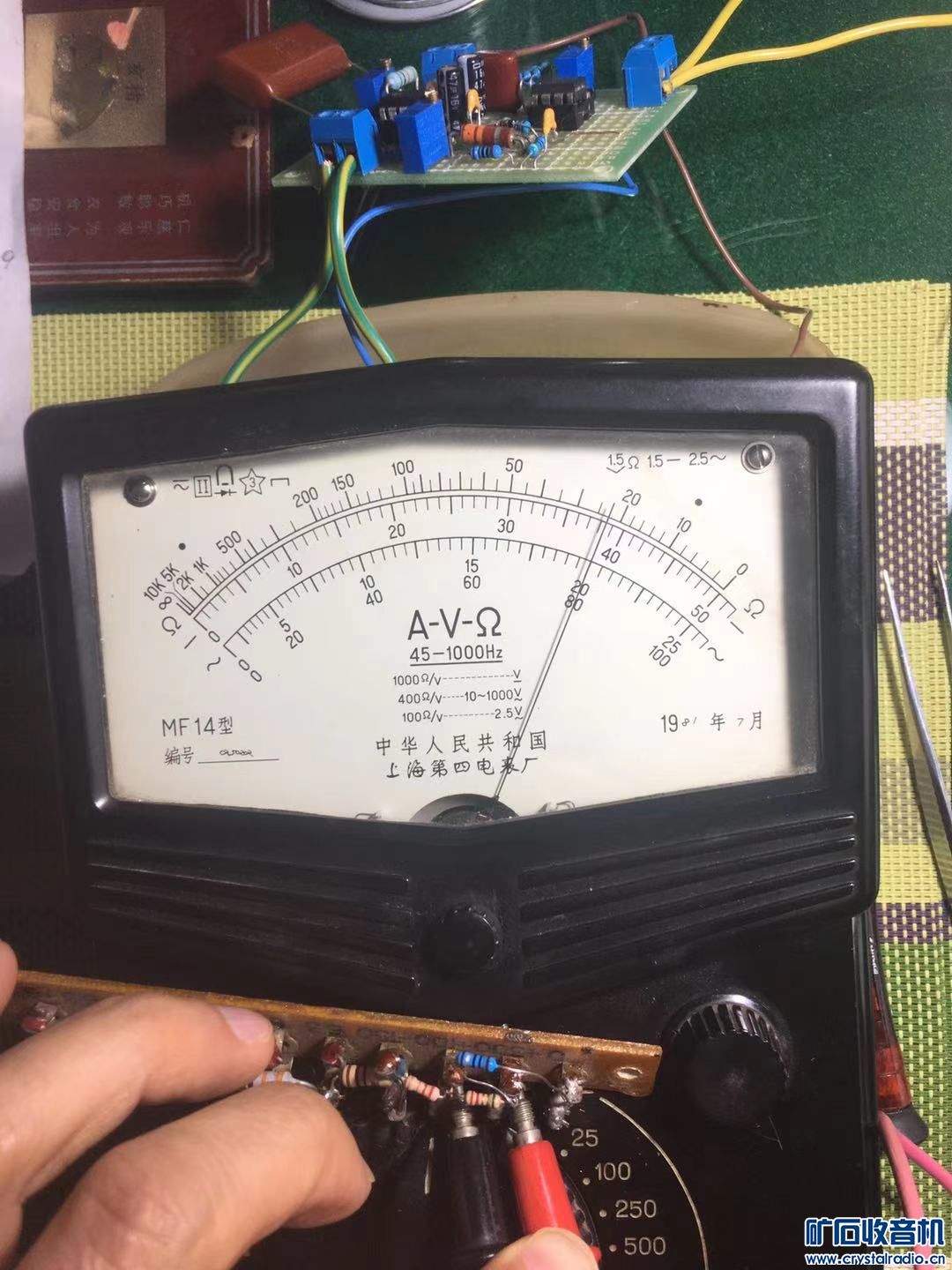

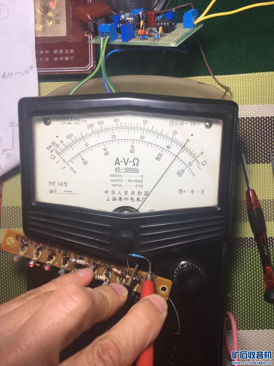

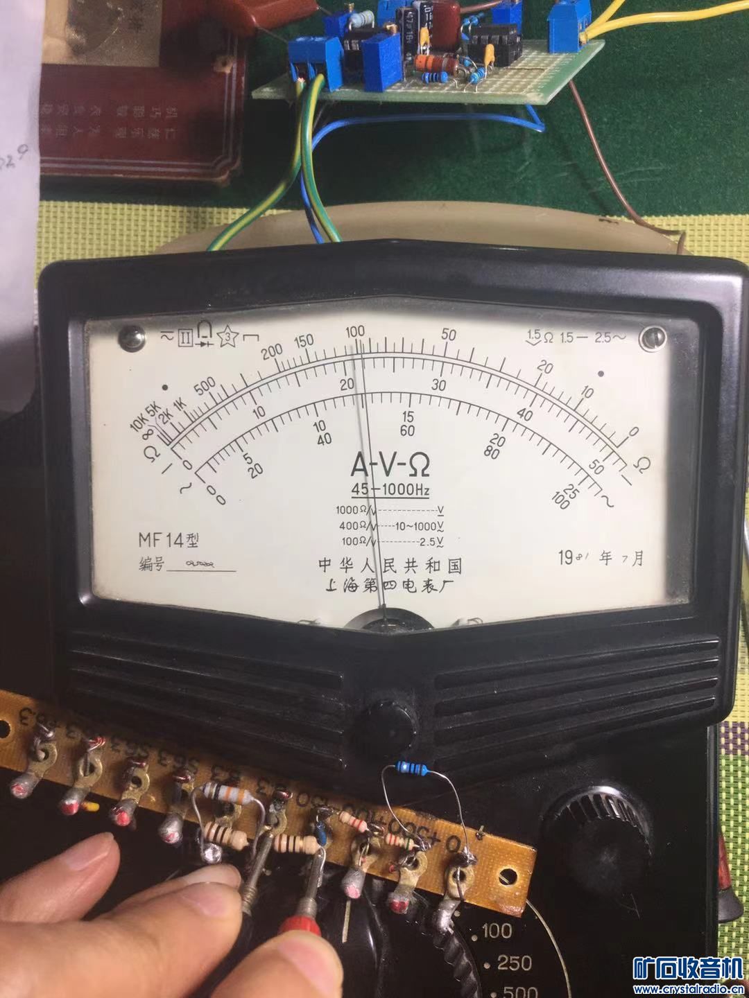

发表于 2021-3-30 20:16:25 | 显示全部楼层
向薛老师报告,原因找到并解决啦。
问题就在表头,原万用表负表笔的接线没有拆除造成和表头负极焊片相连。本来是简单的问题一时疏忽了。经过重新调整PR2调零后相当满意。10欧以下比较准确,10欧以上有点误差,常用测量够用啦。在此衷心感谢薛老师无私帮助指导!
1欧
1欧
2.2欧
2.2欧
7.5欧
7.5欧
10欧
10欧

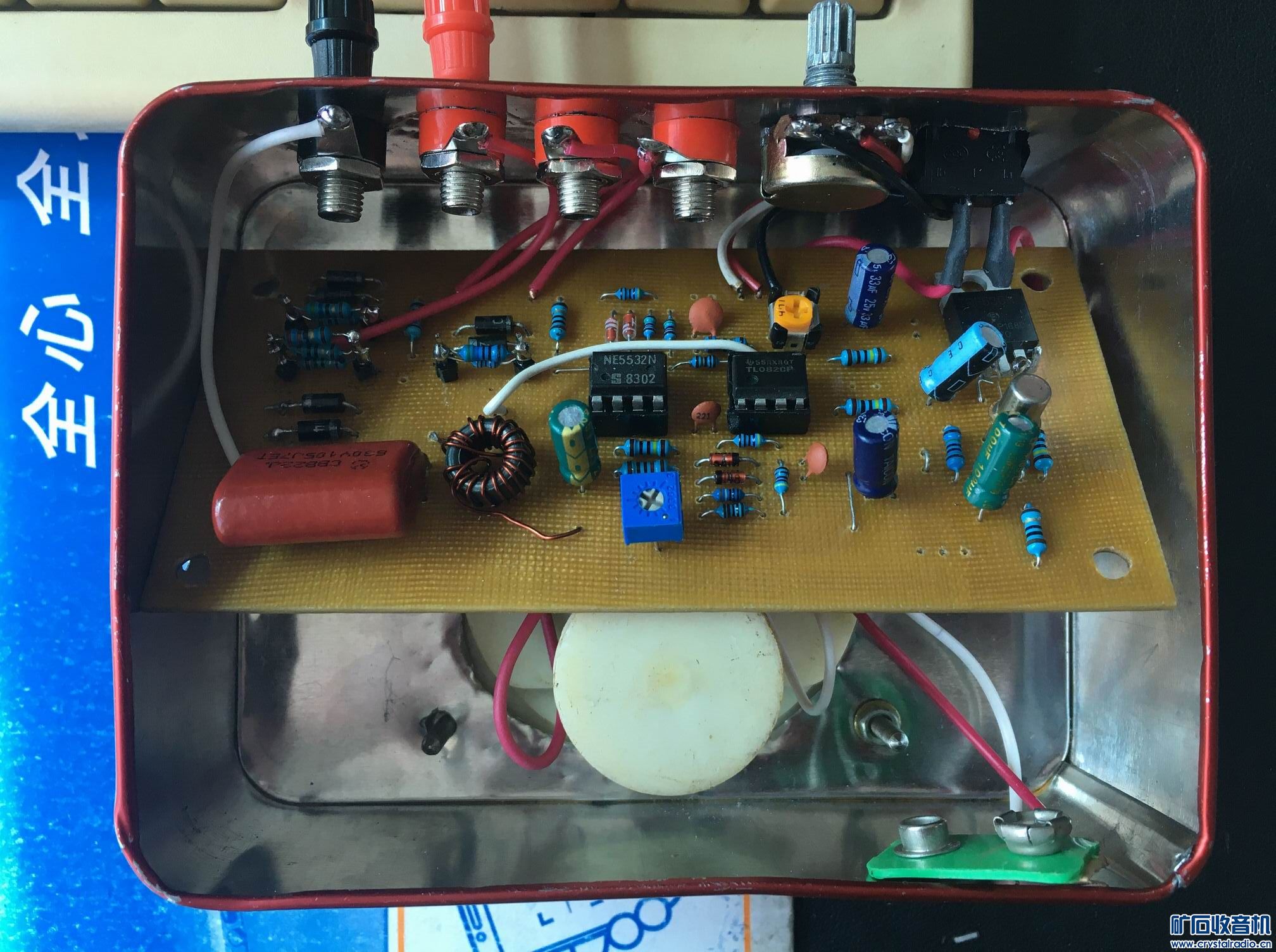

 楼主| 发表于 2021-3-31 10:19:27 来自手机 | 显示全部楼层
CJA7819 发表于 2021-3-30 20:16
向薛老师报告,原因找到并解决啦。
问题就在表头,原万用表负表笔的接线没有拆除造成和表头负极焊片相连。 ...
恭喜了,你的制作已成功。
后面可制作一个辅助表格贴着显眼处,以方便使用。其中,薄膜电容指示值的表格,需要自己一个个实测得到。
mf14跟mf500相近,下图供参考(是我去年用mf500内磁表做的esr表,保留了原万用表的几乎所有功能)
